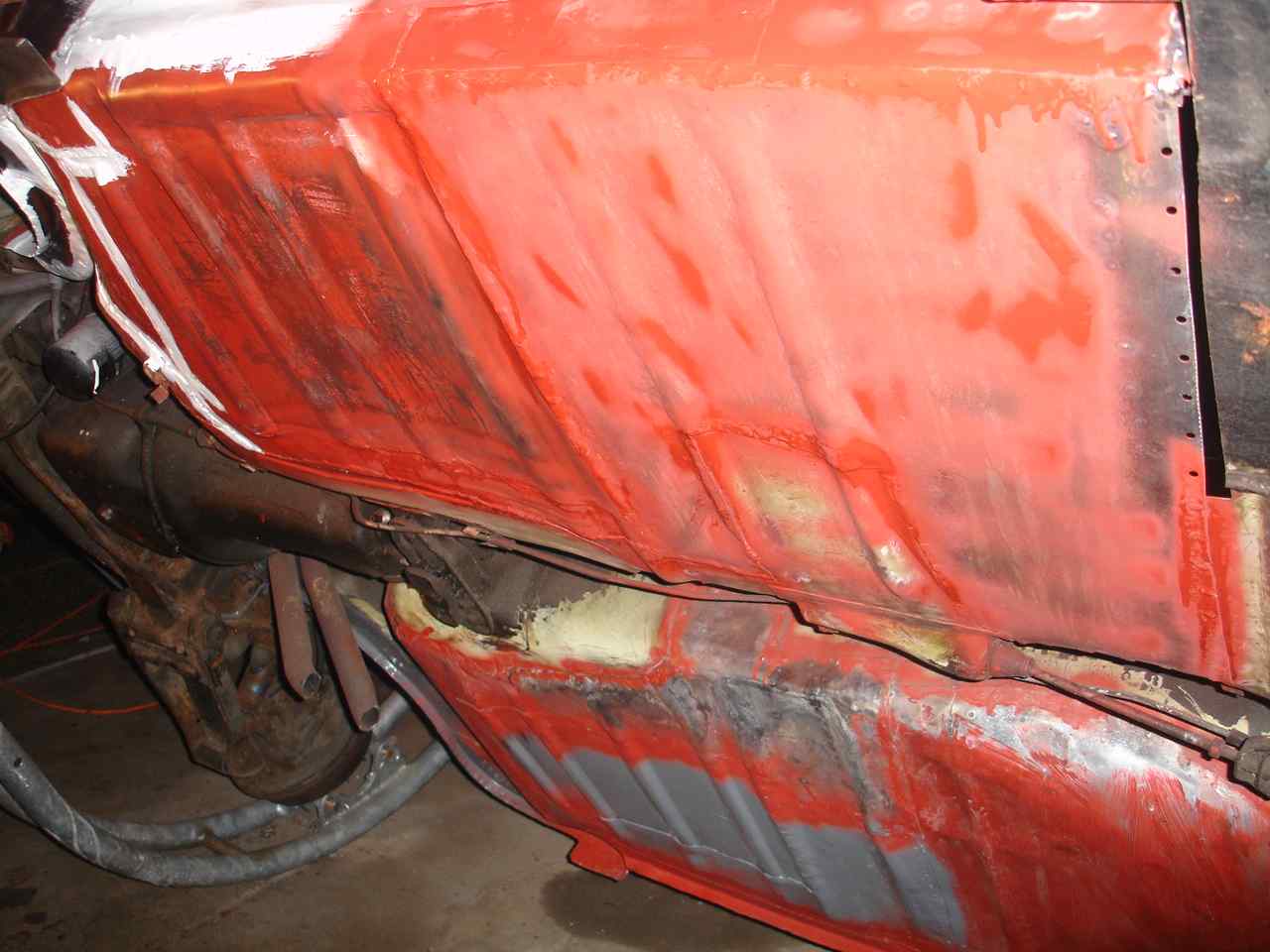

So, weiter gings:
Querträger geschweisst
Dateiname: boden links unterseite fast fertig.jpg

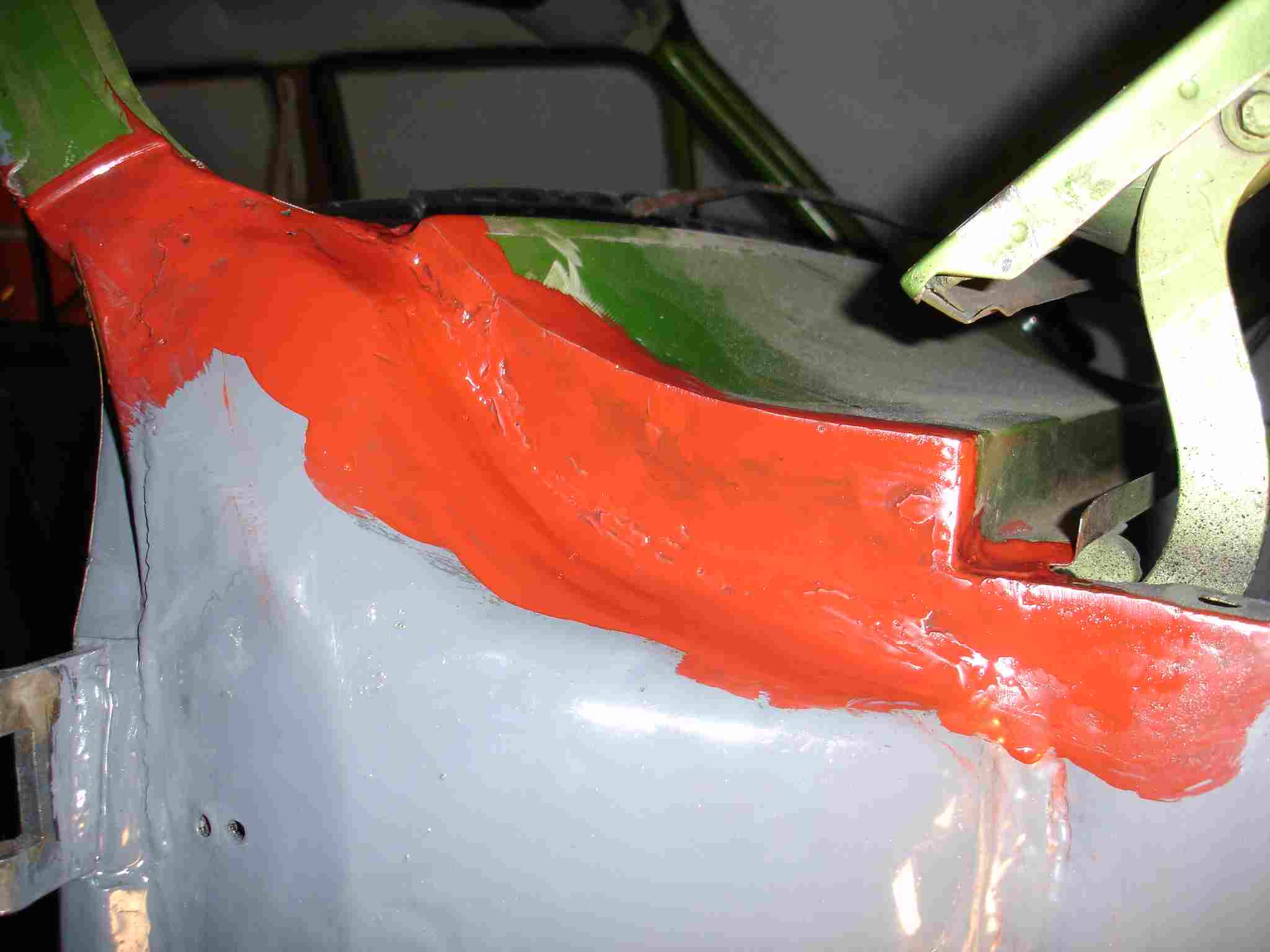

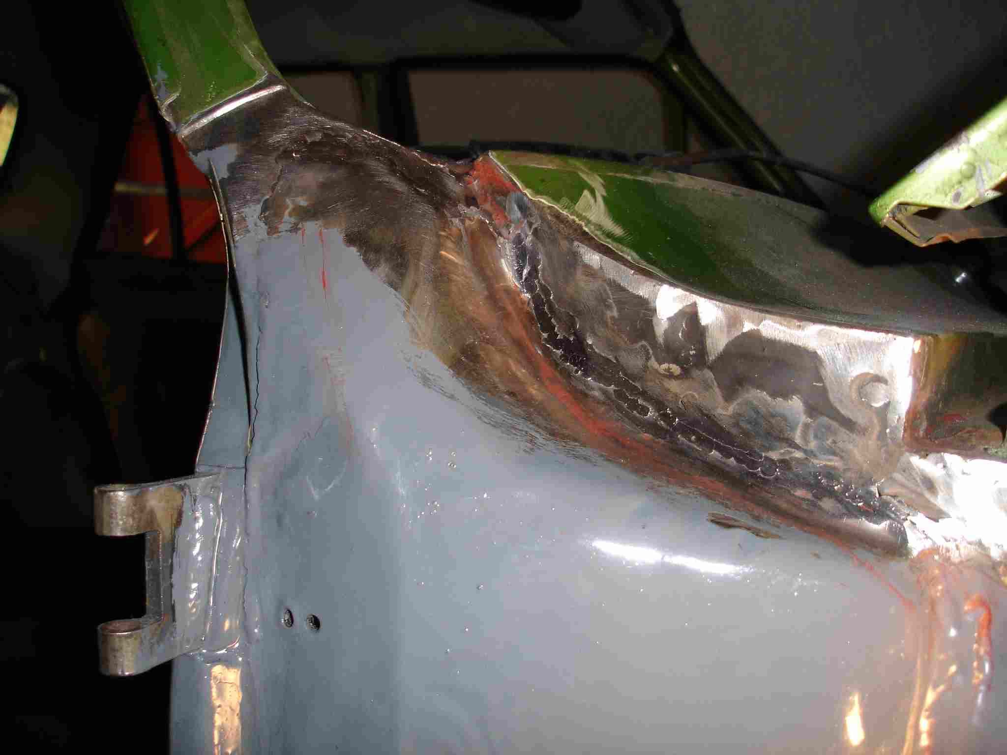

Dateiname: a-säule oben geschweißt.jpg
24.10.05 12.36 |

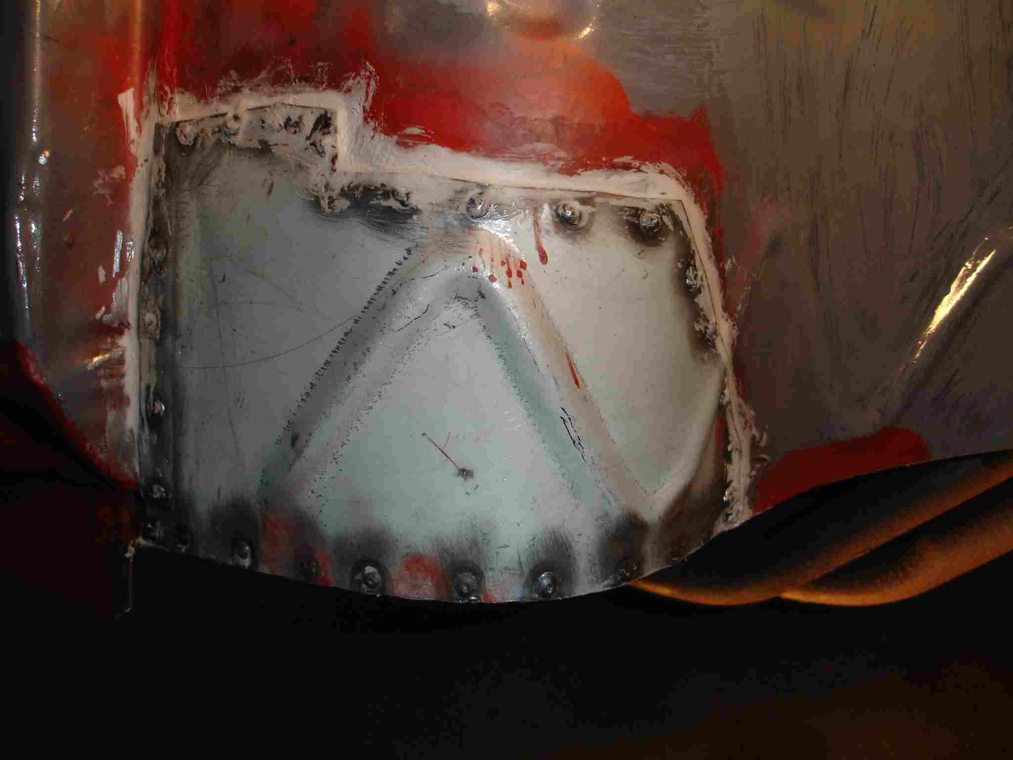

Tr?ger vorne - Unterseite ziemlich fertig, S-Blech in Bearbeitung
Chassis-Blech ist nat?rlich ?berlappend geschweisst.
Dateiname: bruzzel-s-Blech.jpg
