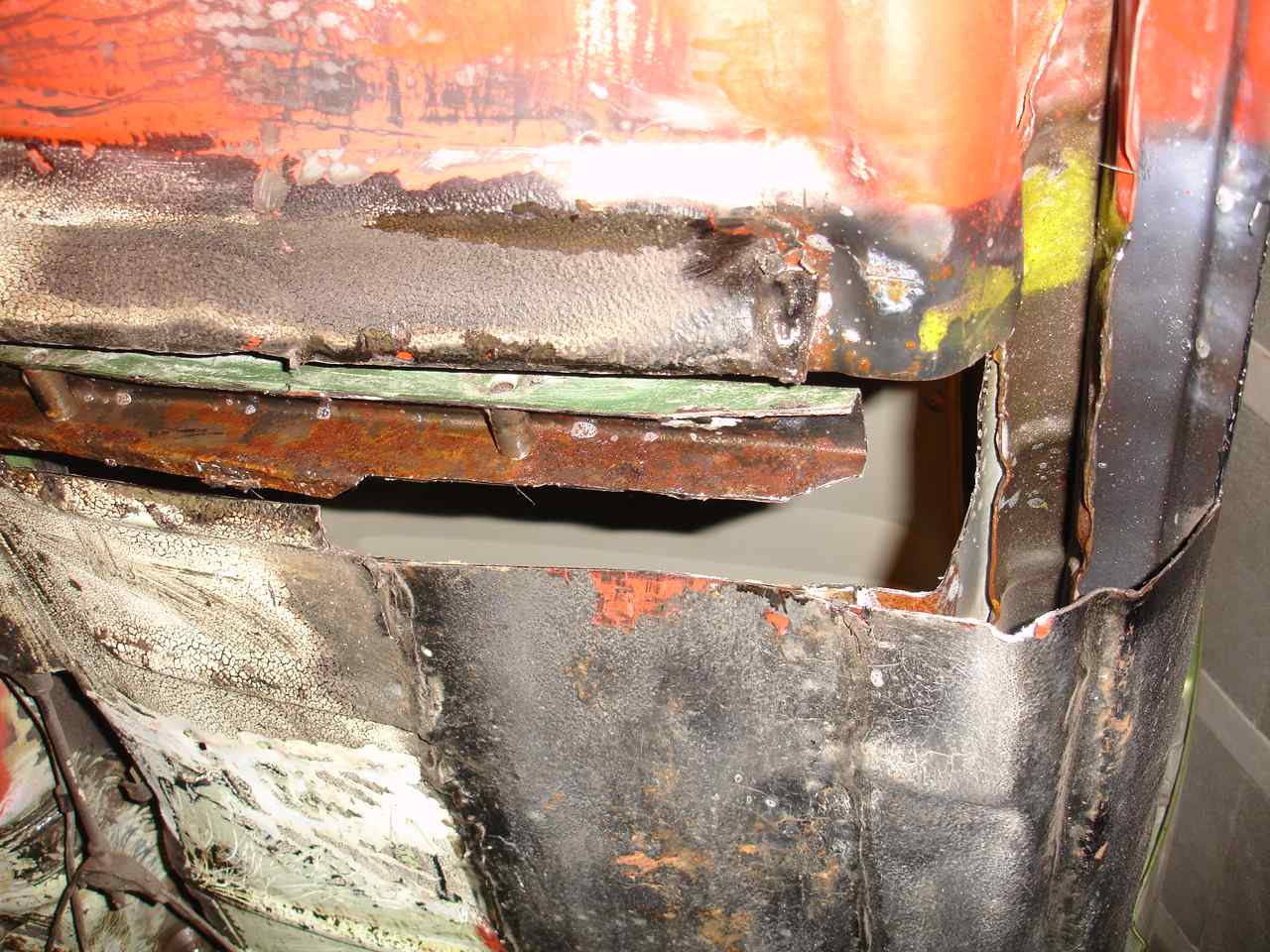

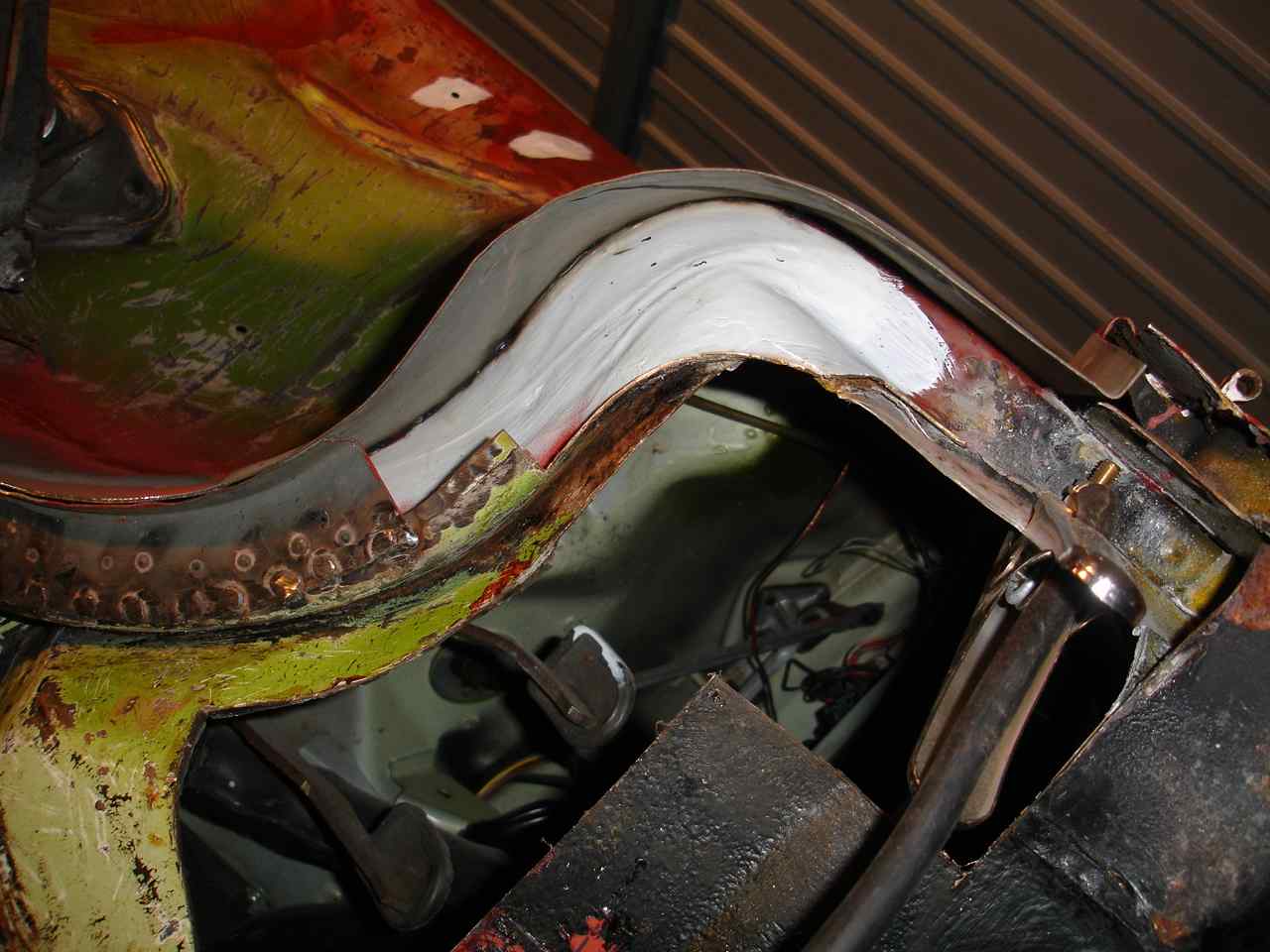

... dann die A-S?ule oben fertig geschweisst...

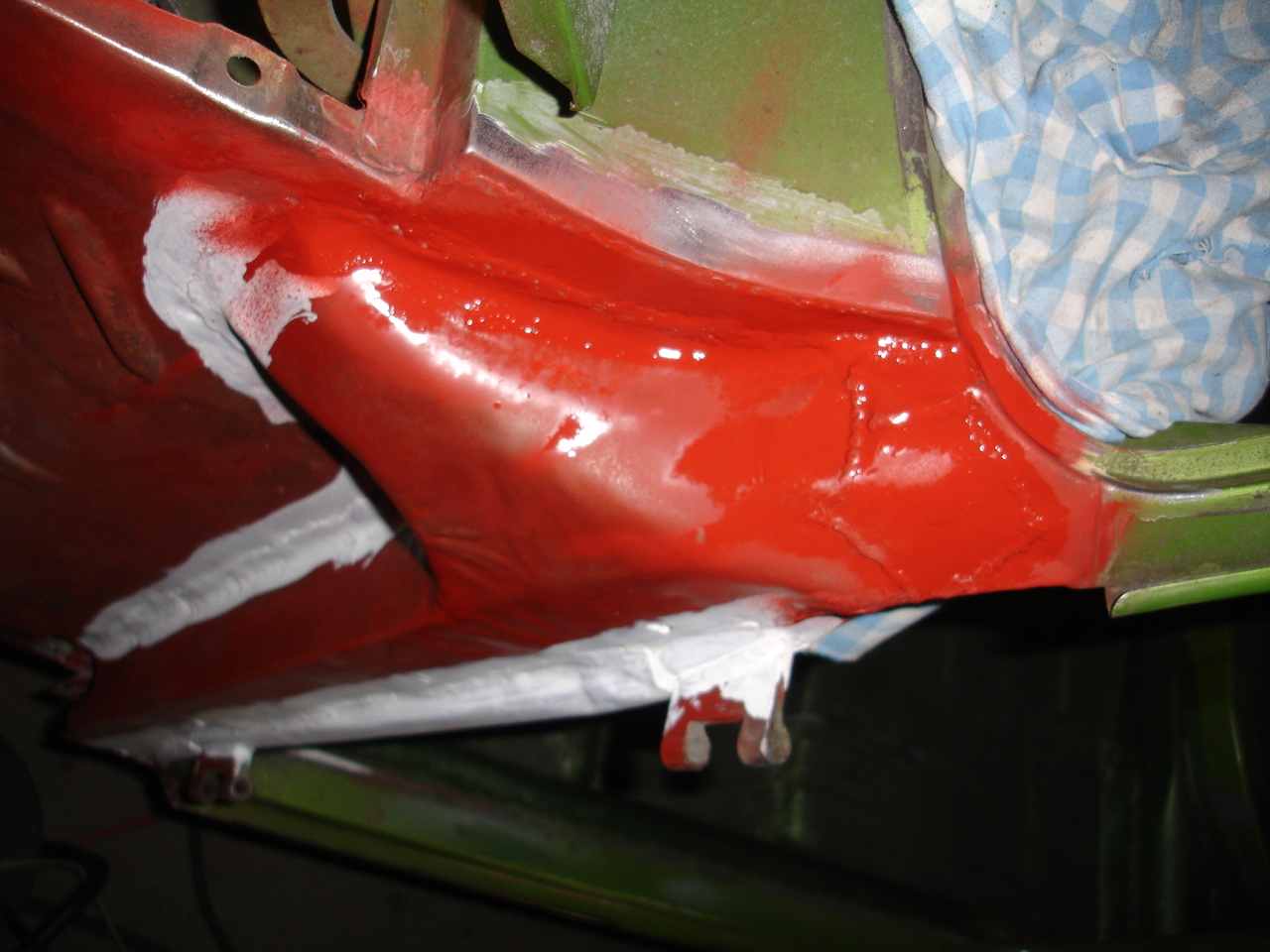

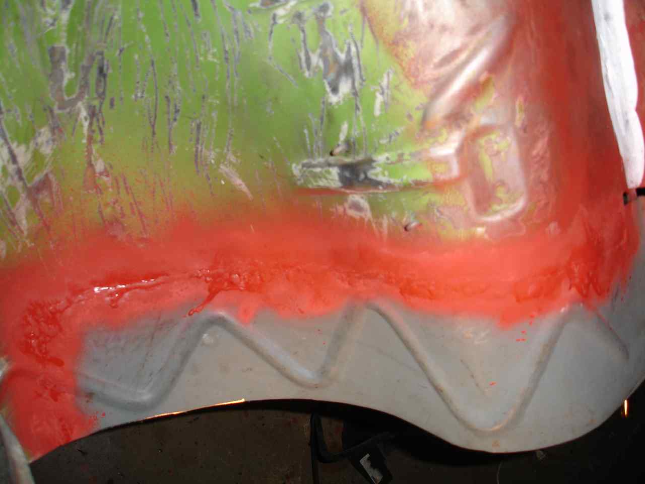

... und das S-Blech unten: dazu am Träger angepunktet und schließlich stumpf mit der Radeinbaublech verschweisst

Unterseite... jetzt gehts mit dem Bodenblech weiter.

Träger vorne Unterseite und S-Blech fertig, ebenso der Übergang zum Bodenblech...

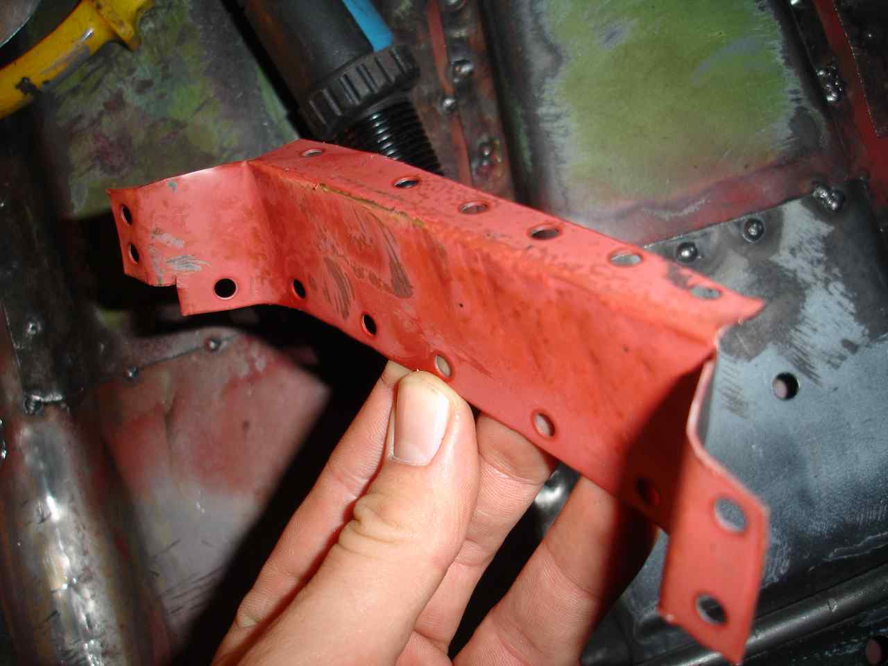

beide Querträger des Fahrersitze mussten komplett überarbeitet werden

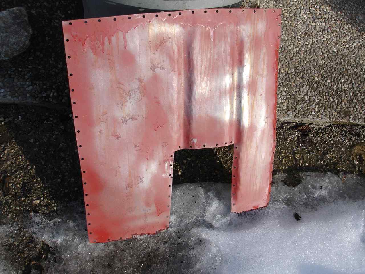

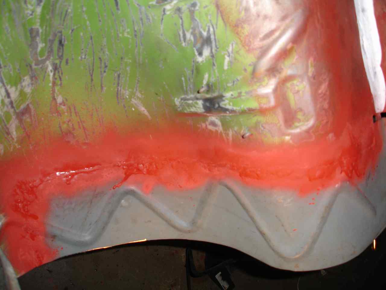

weiters hab ich das Lochblech entrostet und mit Anti-Rost lackiert

sieht gleich viel besser aus... eyecrazy
mit der Genius Rostschutzfarbe bin ich recht zufrieden, nur sollte man sie von zu schweissenden Stellen fern halten, stinkt wie Hölle.

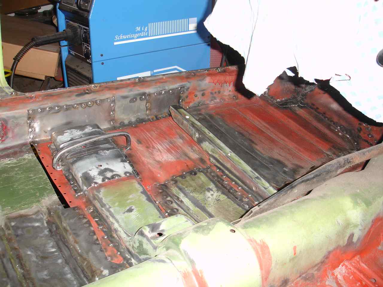

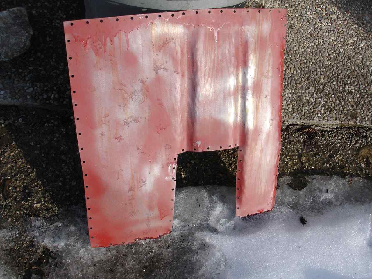

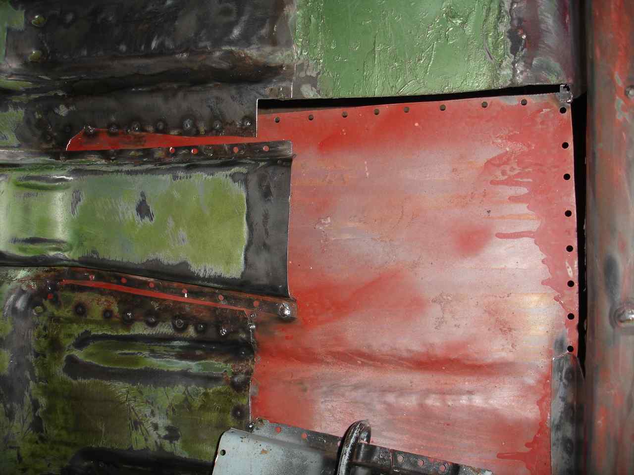

als nächstes folgte das nötige Bodenblech - natürlich Marke Eigenbau, geht jetzt alles schon eindeutig schneller!! :banane: :banane:

... und passt schon

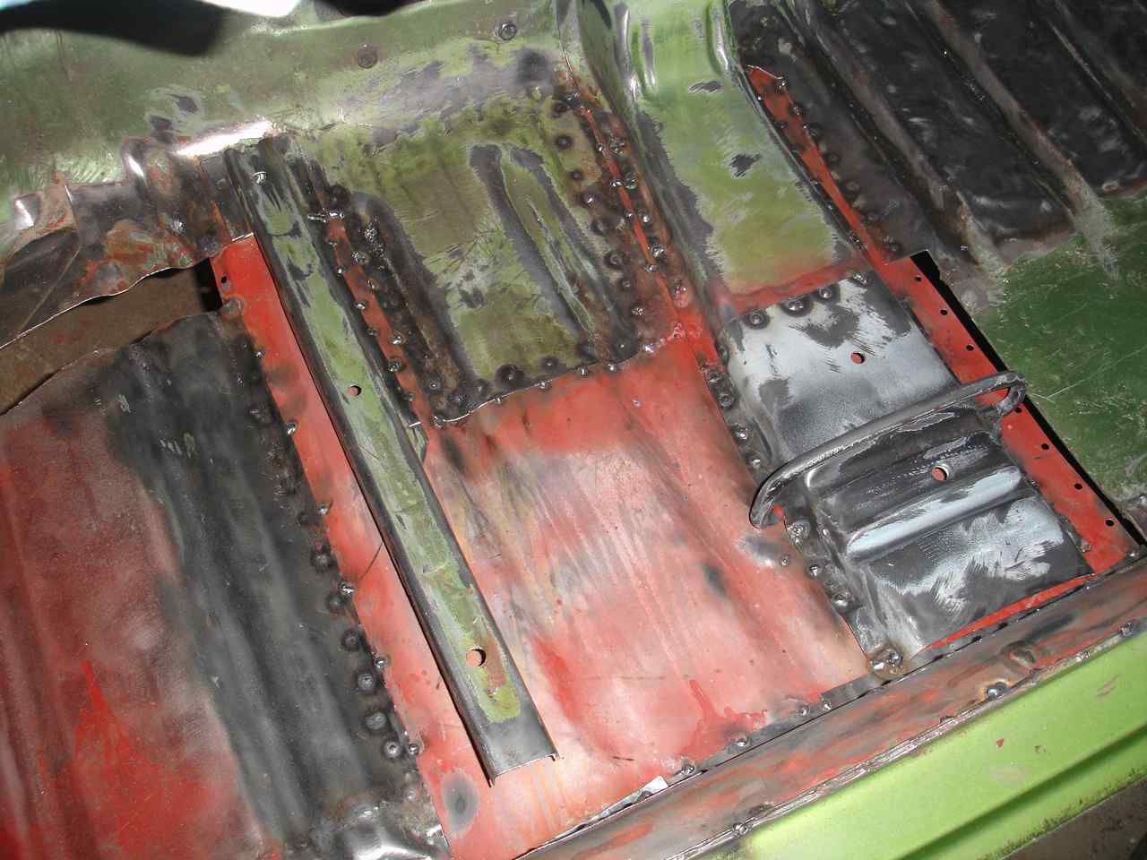

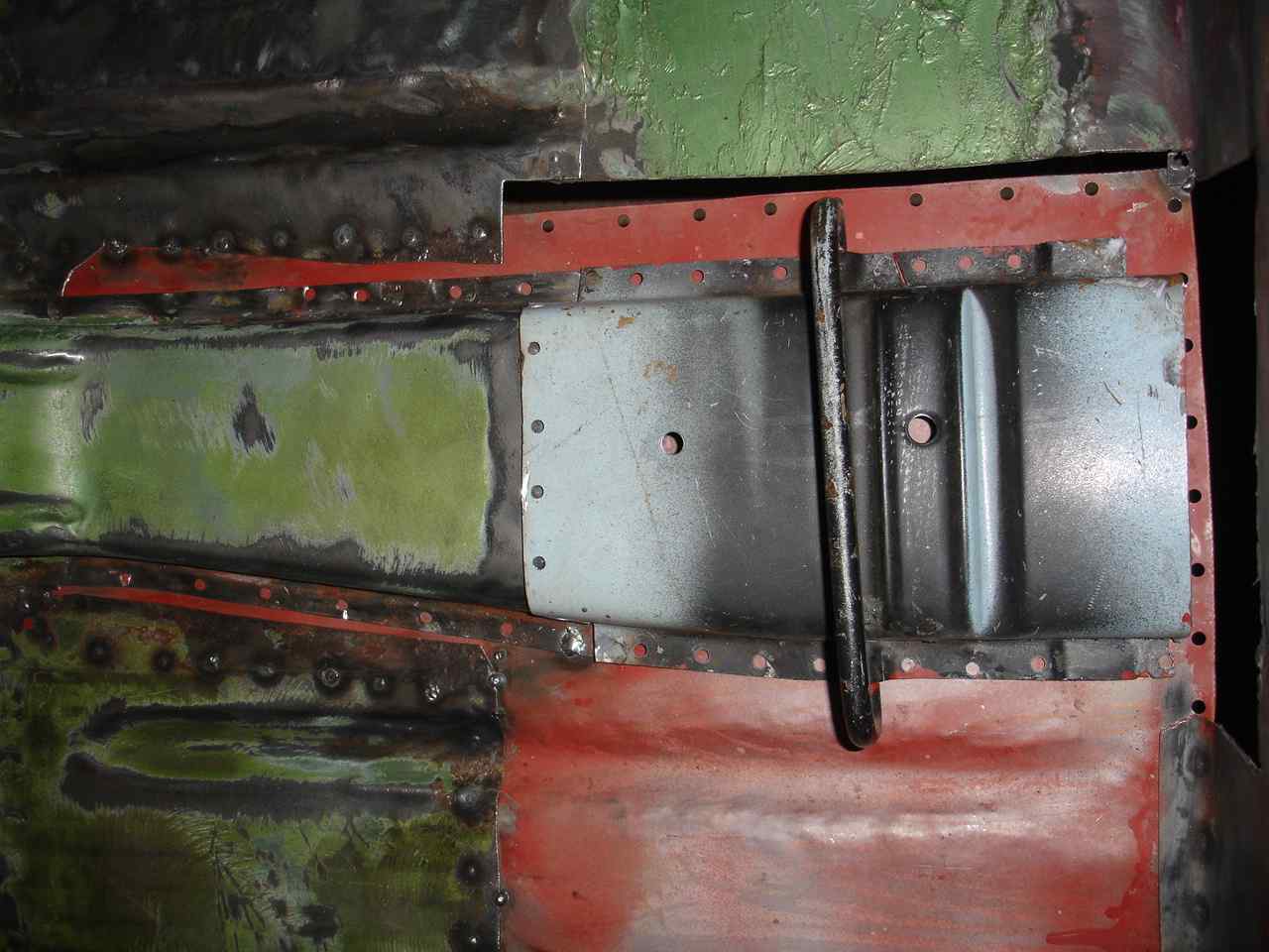

bruzel bruzel, schweiß schweiß :-!)

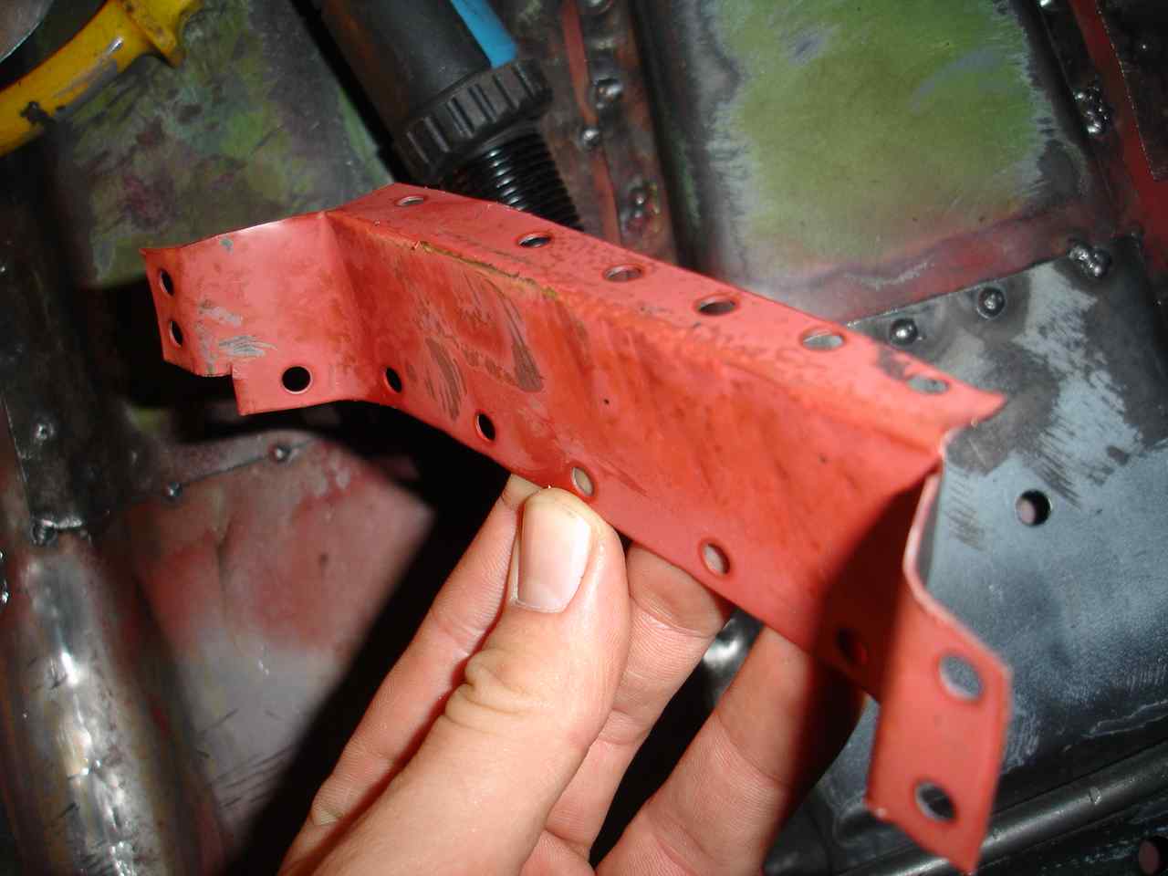

... und ich hab mit Hilfe von Dirk (alias "Rallye") wieder einen Querträger. Somit hab ich wohl auch - zumindest kurzfristig etwas Adler-blau am Auto - muss schnell wieder runter :laughing:

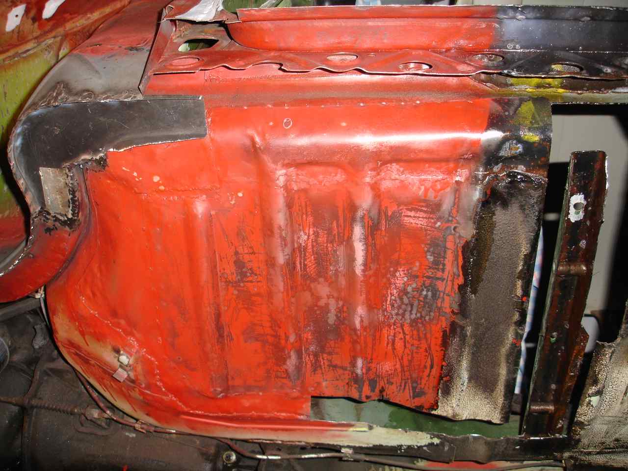

Bin also recht gut in der Zeit. Als nächstes die beiden Querträger verschweissen, und dann gehts mit Wagenheberaufnahme und hinterem Radlauf innen und aussen weiter. Ist also schon Licht am Horizont erfreut erfreut erfreut erfreut erfreut erfreut erfreut erfreut

Querträger geschweisst
