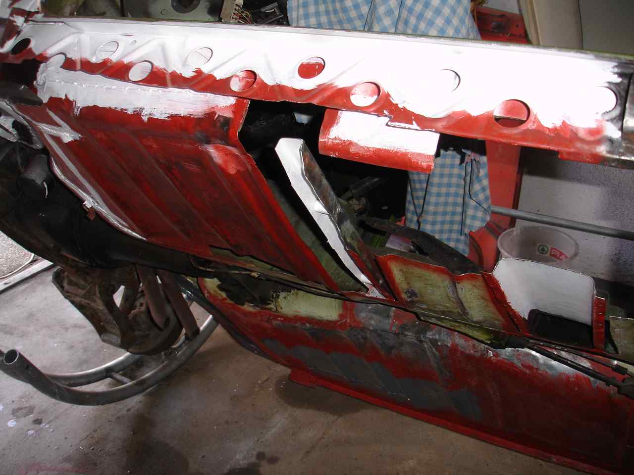

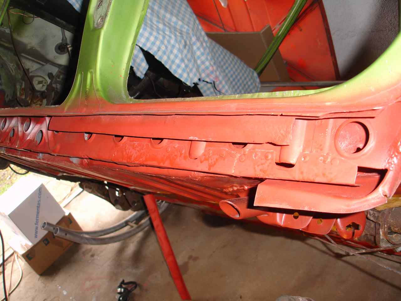

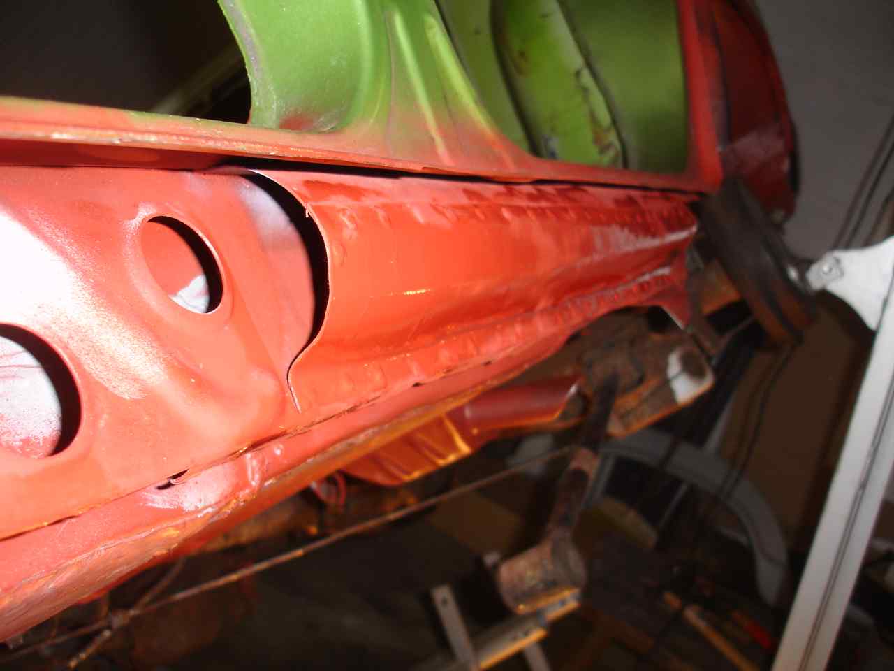

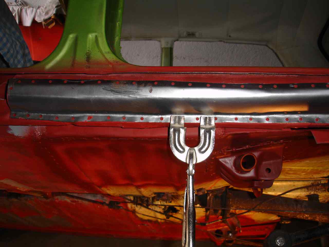

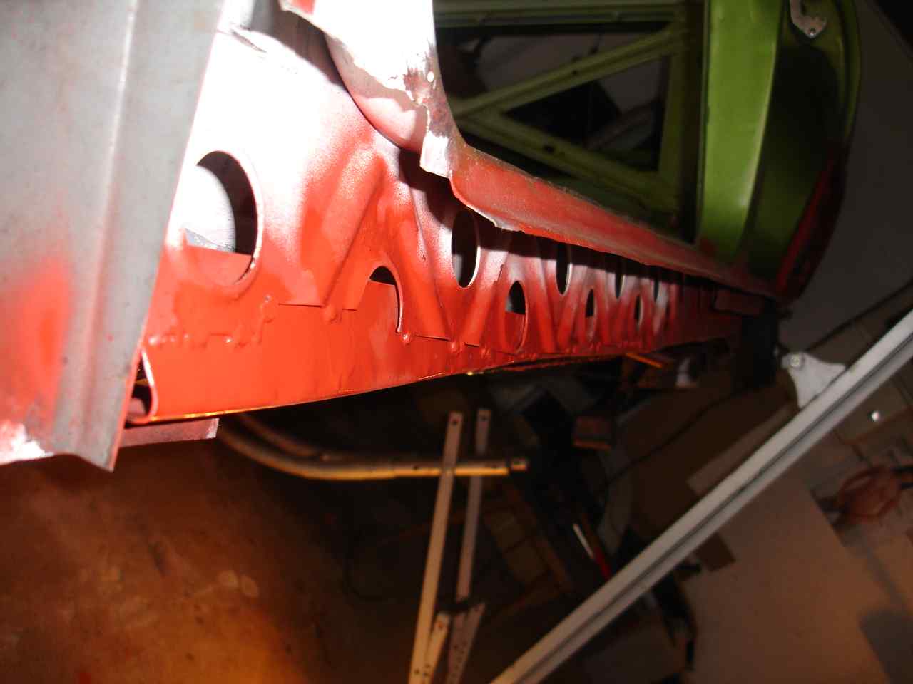

mann mann, wann kann ich denn hier wieder Fotos posten. Hat sich schon ne Menge angesammelt... es fehlt tatsächlich nicht mehr viel, wenn sich doch nur der Smeggi melden täte... cry
   Dateigröße:    Dateiname: lochblech fast fertig.jpg
   Dateigröße:    Dateiname: lochblech fast fertig1.jpg
   Dateigröße:    Dateiname: lochblech fast fertig2.jpg
   Dateigröße:    Dateiname: lochblech fast fertig3.jpg
   Dateigröße:    Dateiname: lochblech links in arbeti1.jpg
