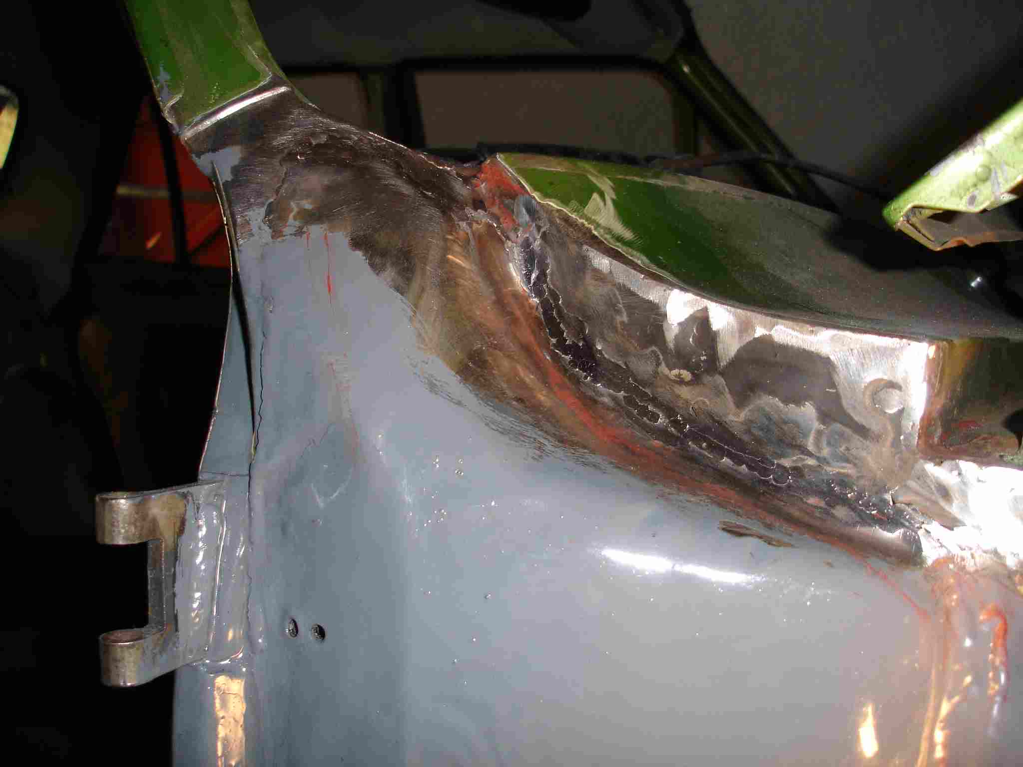

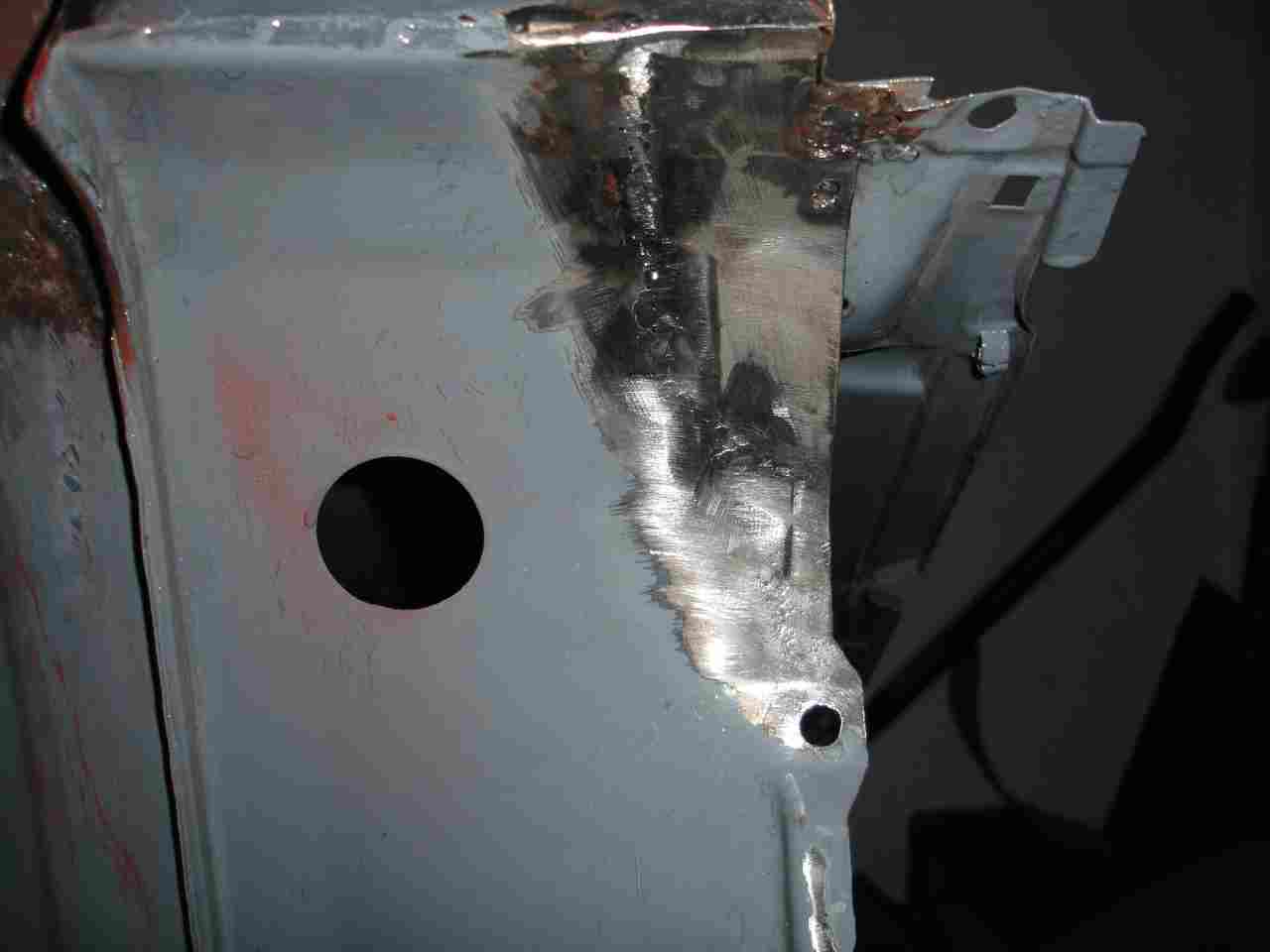

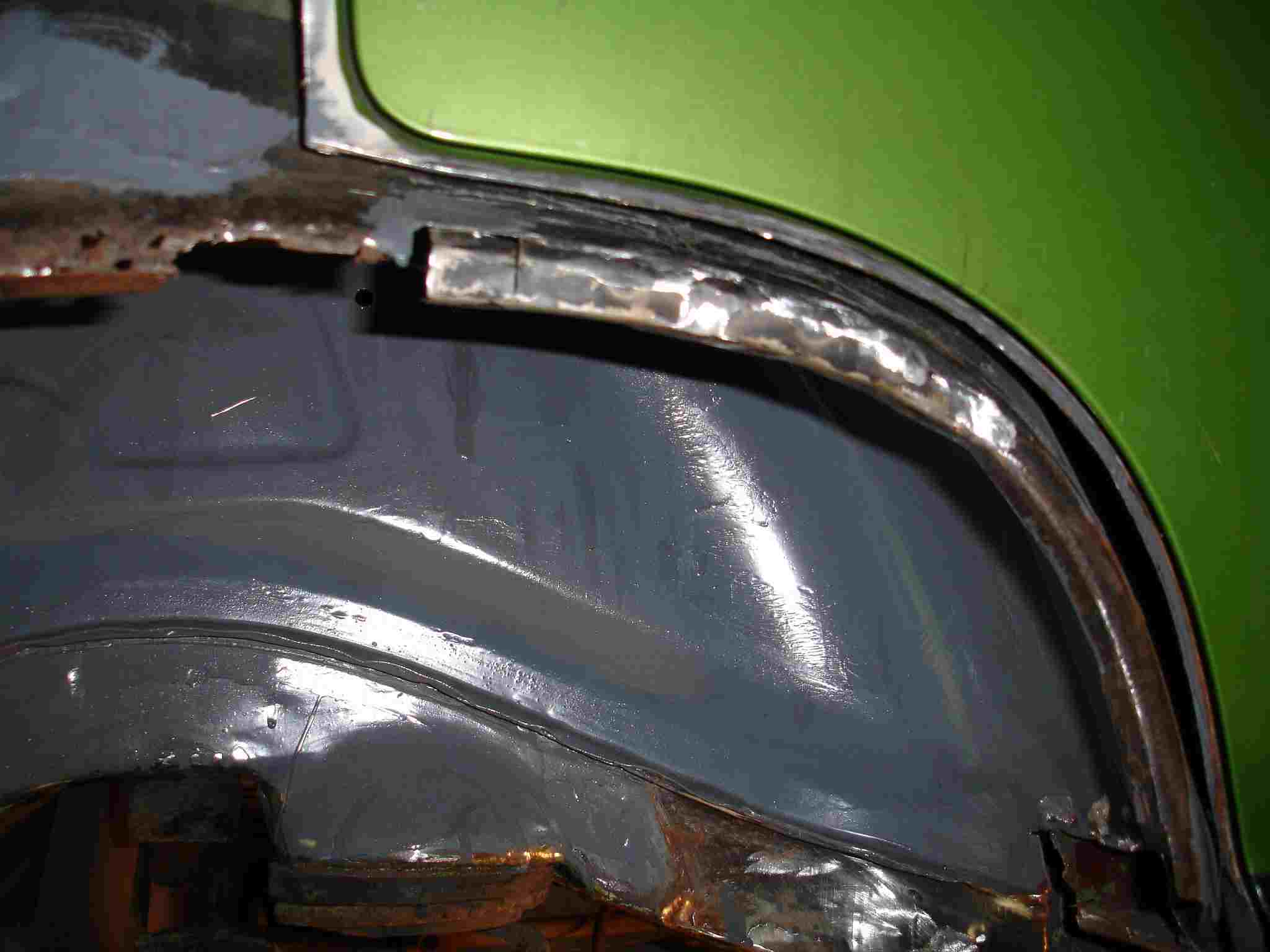

Hier meine ersten geschweissten Stellen...
im Radeinbau + A-Säule und Teile der Frontmaske. Da hab ich mal alles stumpf geschweisst.
Dateiname: lampentopf rechts geschweißt.jpg
24.10.05 12.35 |
Dateiname: a-säule oben geschweißt.jpg

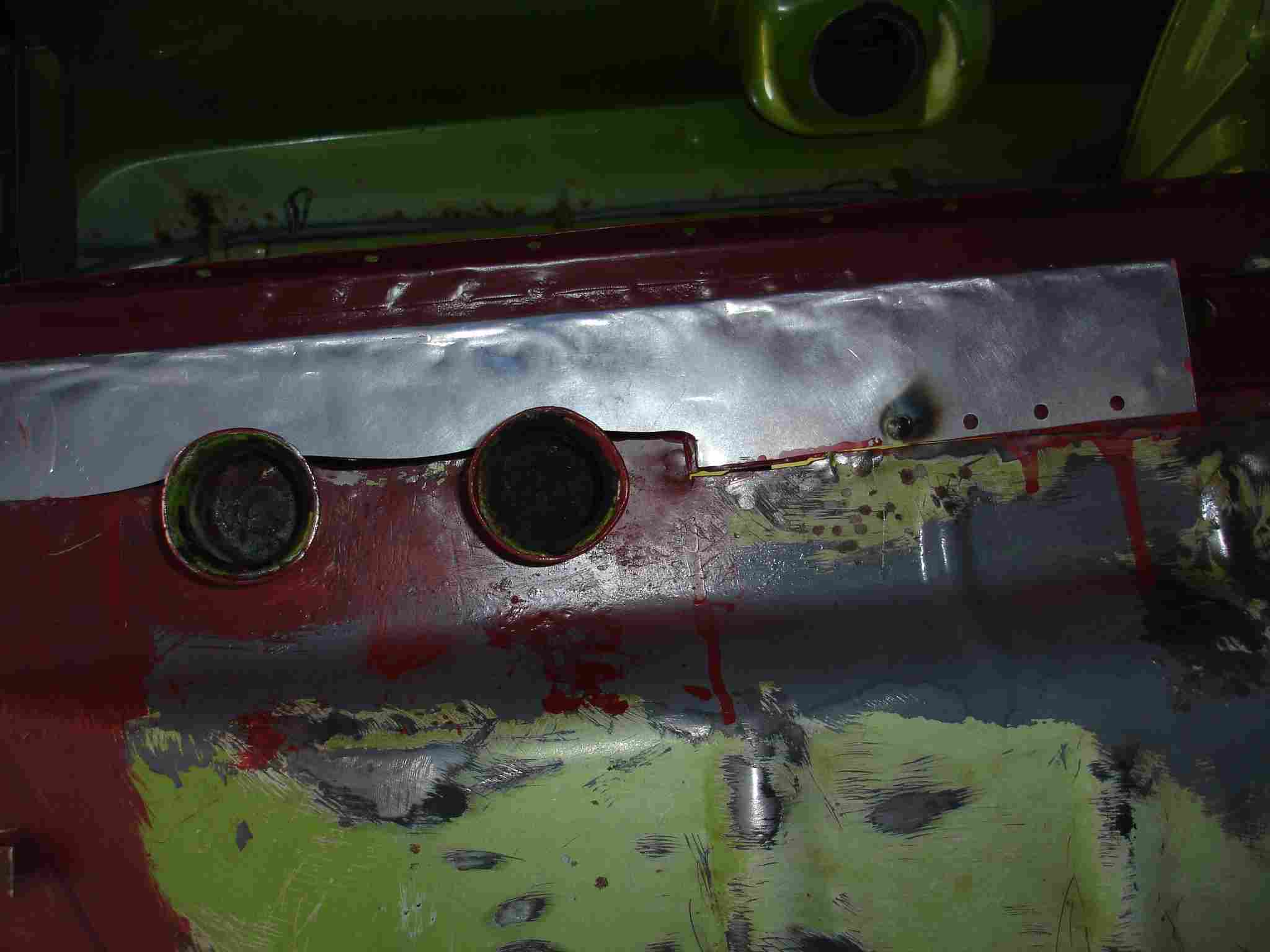

Tr?ger vorne - Unterseite ziemlich fertig, S-Blech in Bearbeitung
Chassis-Blech ist nat?rlich ?berlappend geschweisst.
Dateiname: bruzzel-s-Blech.jpg
24.10.05 12.37 |

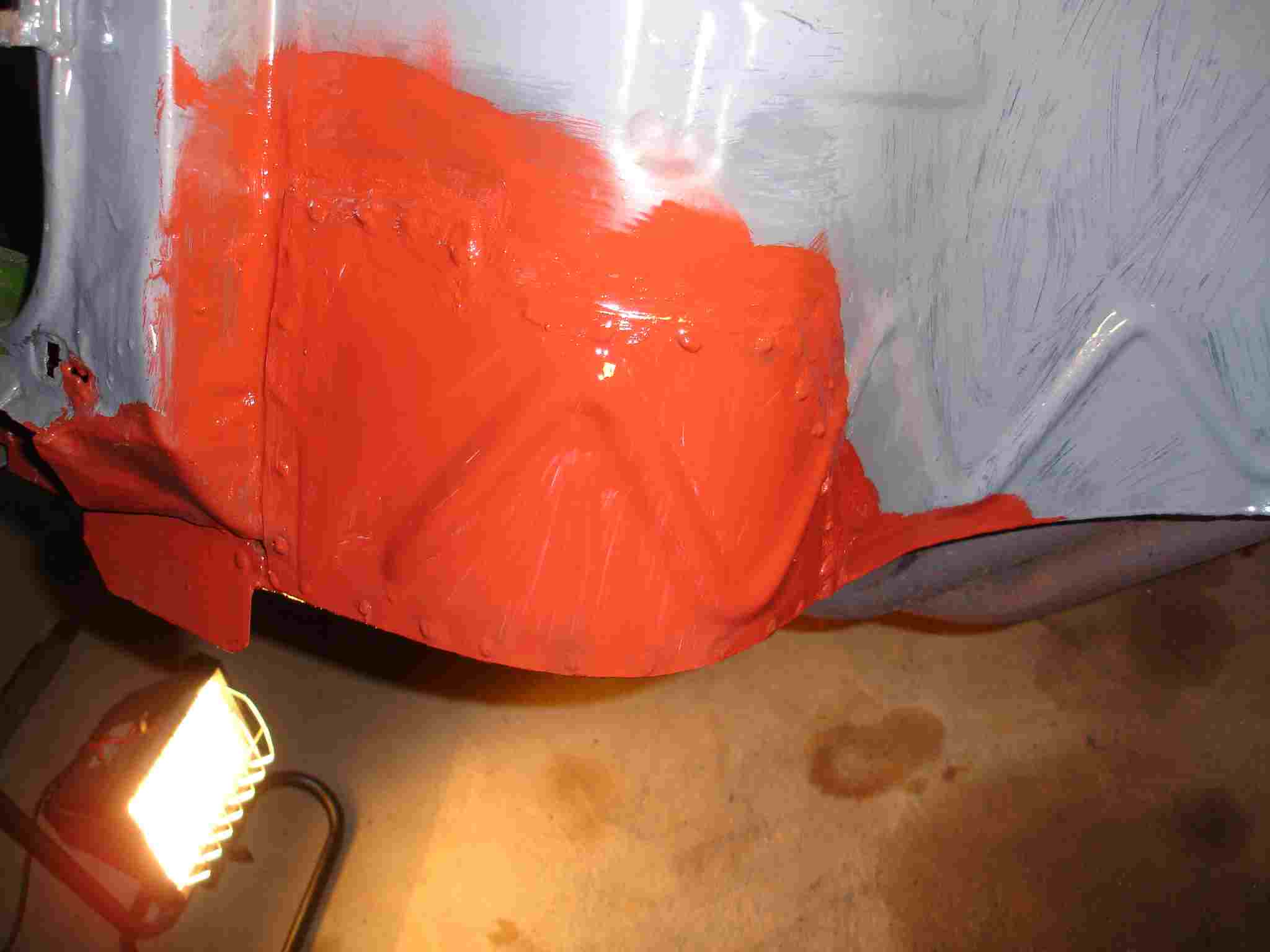

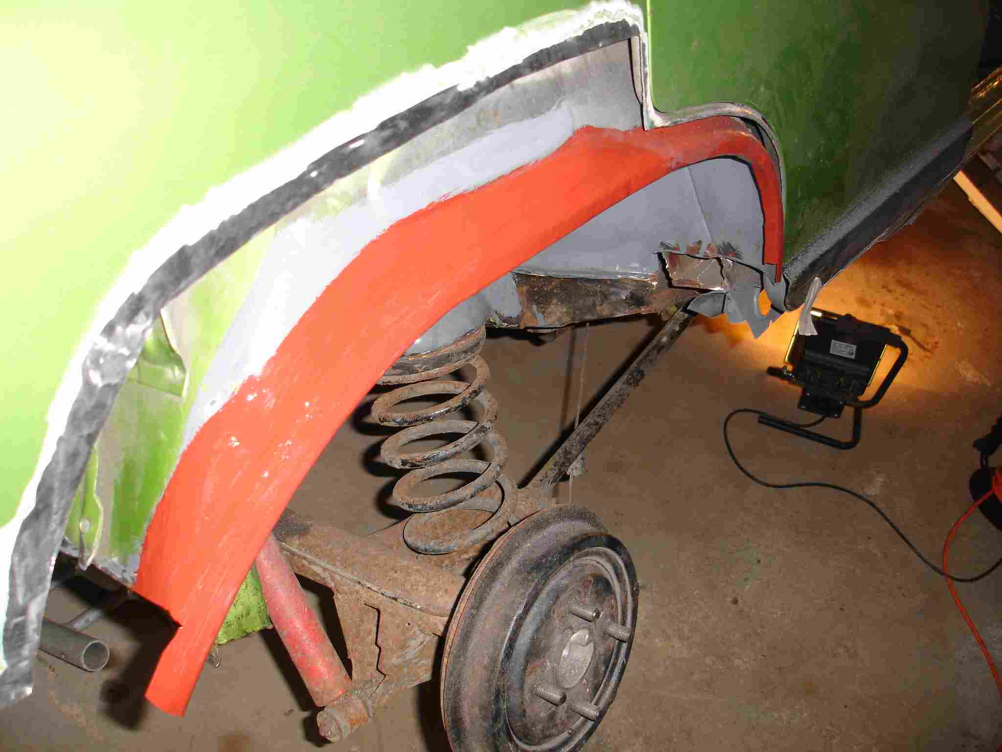

Teile des fertig geschweissten Innenradlaufs Marke Eigenbau
Dateiname: innenradlauf hinten rechts geschweißt.jpg
Dateiname: innenradlauf hinten rechts geschweißt1.jpg
24.10.05 12.39 |

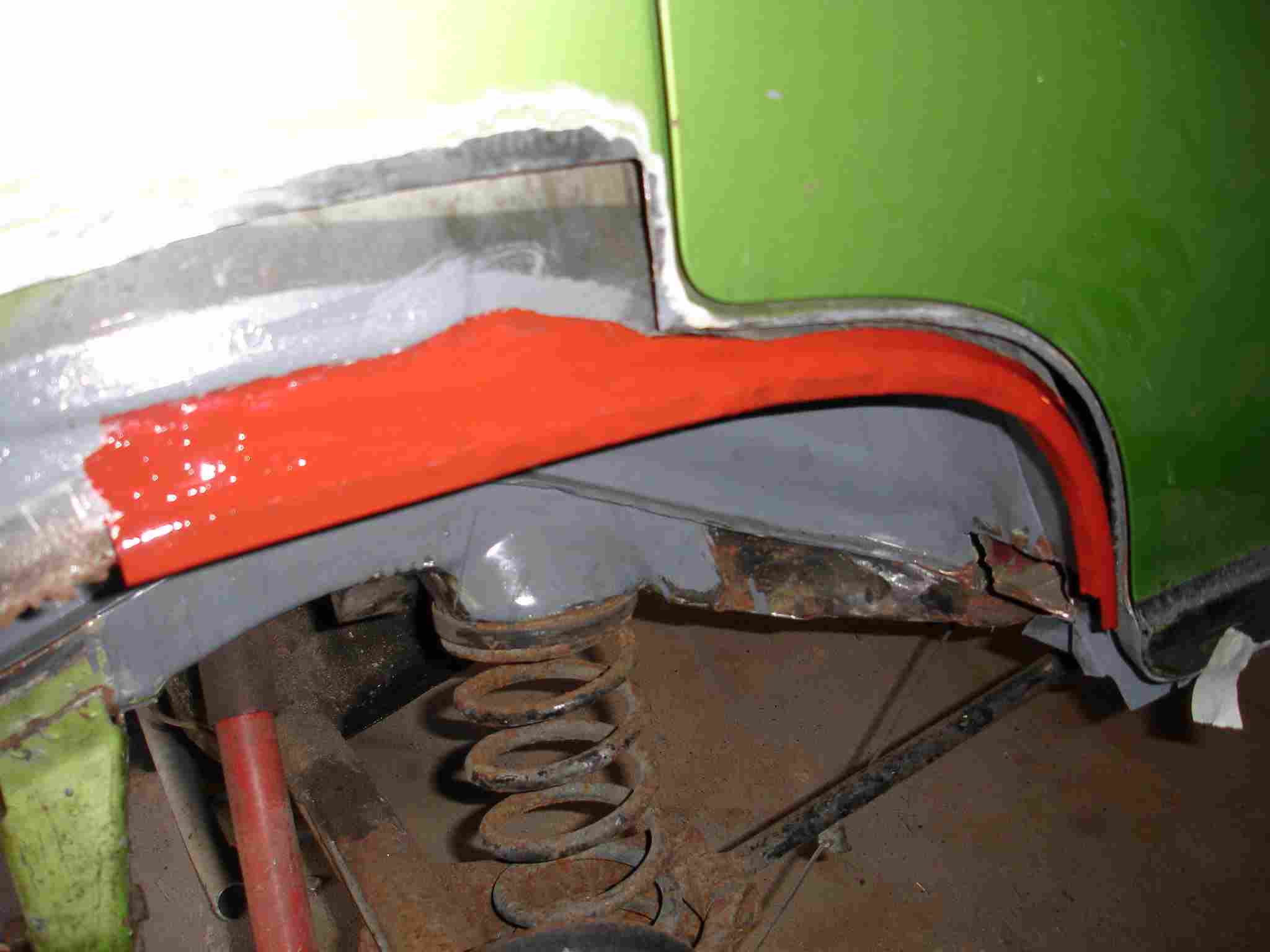

... und das Ganze mit Hammerit ...
Dateiname: innenradlauf hinten rechts geschweißt3.jpg
24.10.05 12.40 |
... von innen
Dateiname: innenradlauf hinten rechts geschweißt4 innen.jpg

wow julian!
echt super, so wie das ausschaut wird das ja was!!!
wer hat dir jetzt das schweissen beigebracht?
aach ja nur so am rande: hab gesehen dass du die aufnahme von deinem kipper offensichtlich falsch ans rad geschraubt hast. es wirkt stabiler wenn das teil von oben zieht als wenn es von unten dr?ckt .. wenn du weisst was ich meine. an der vorderachse auf der bremstrommel (oder wars ne scheibe---nur kurz gekuckt)
aber die schweisserei : super!!!
24.10.05 13.16 |

wer hat dir jetzt das schweissen beigebracht? |
selbst ist der Mann, ausser er hat eine Frau D:
Kurzer Schweißkurs beim WIFI und learning by doing + Internet

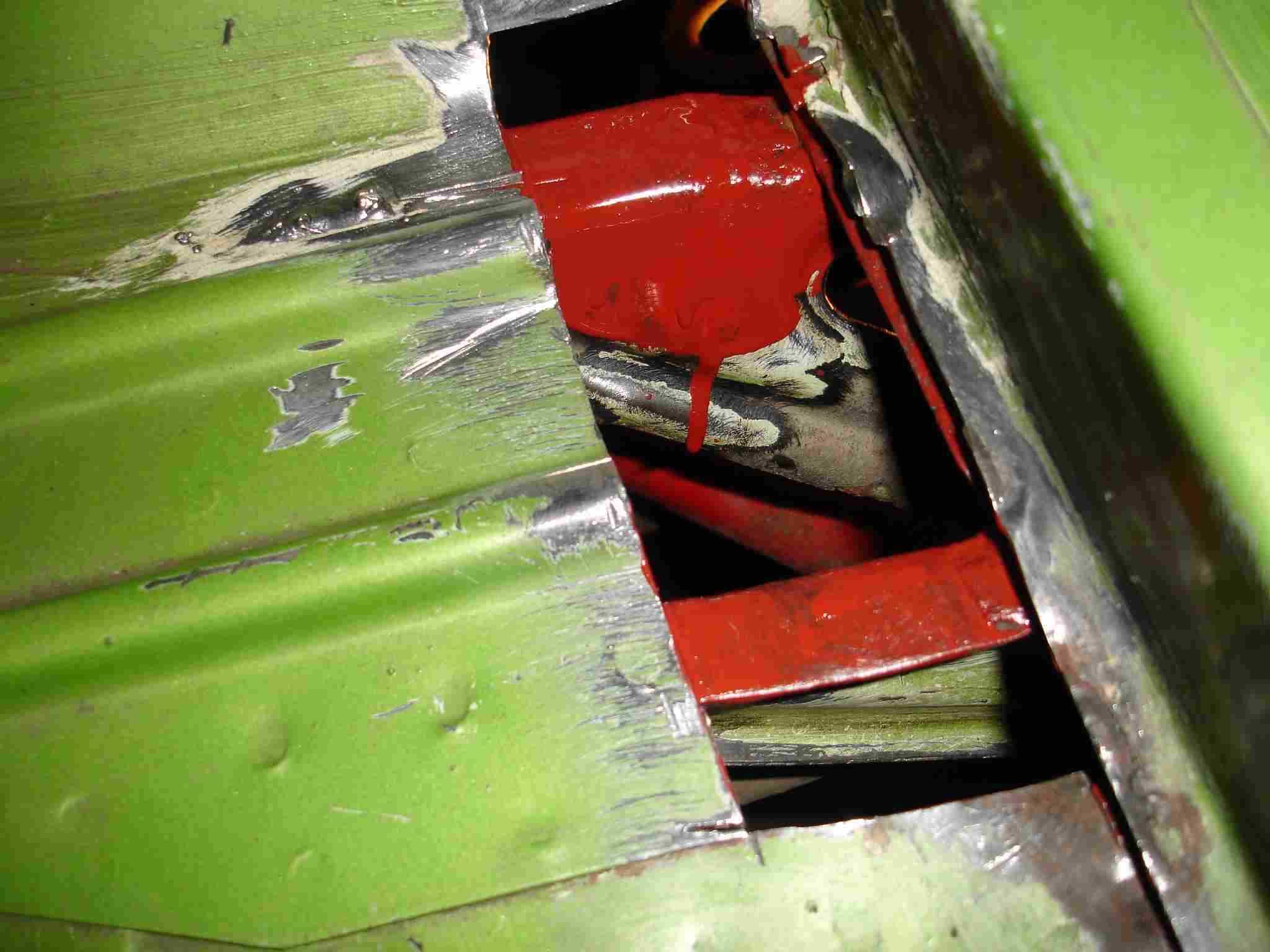

so, weiter gings - Radeinbau rechts fertig
Dateiname: s-blech rechts fertig.jpg

unterseite
Dateiname: s-blech rechts fertig von unten.jpg

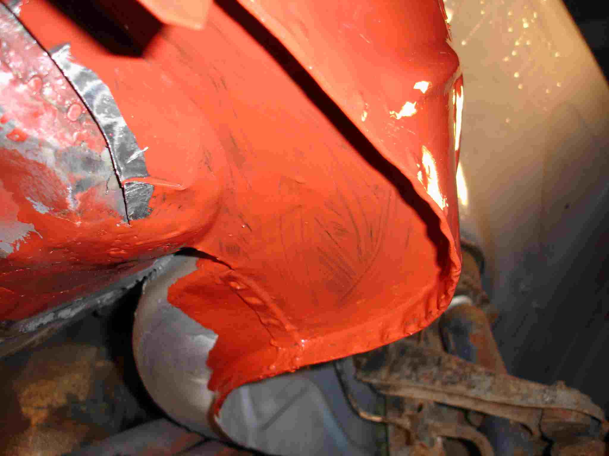

Innenradlauffragmente
31.10.05 20.59 |

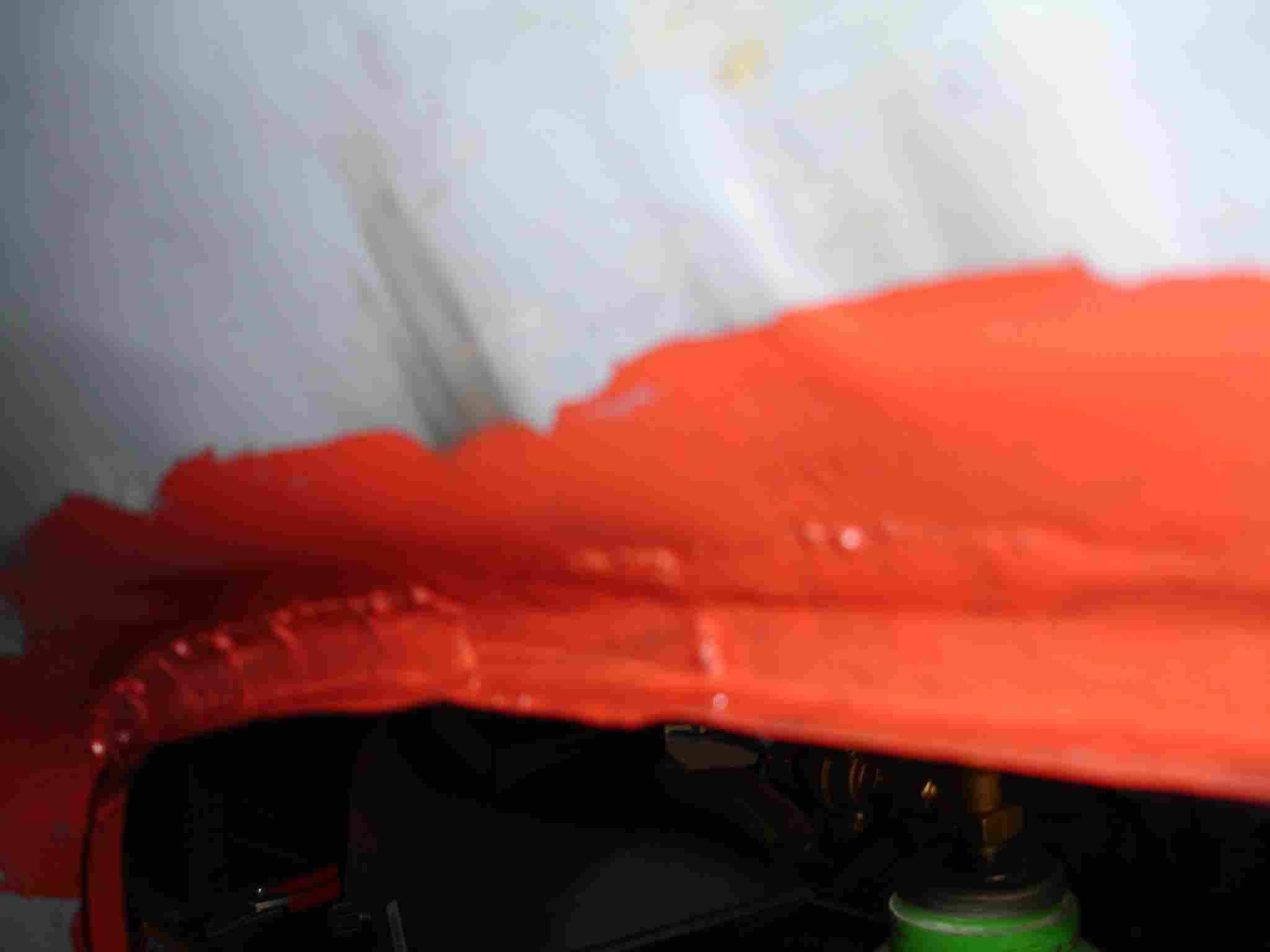

Innenradlauf fertig - sind eigentlich weniger lustig zum Dengeln, Teile vom C-Rekord Aussenradlauf sind auch dabei
Dateiname: innenradlauf rechts fertig.jpg

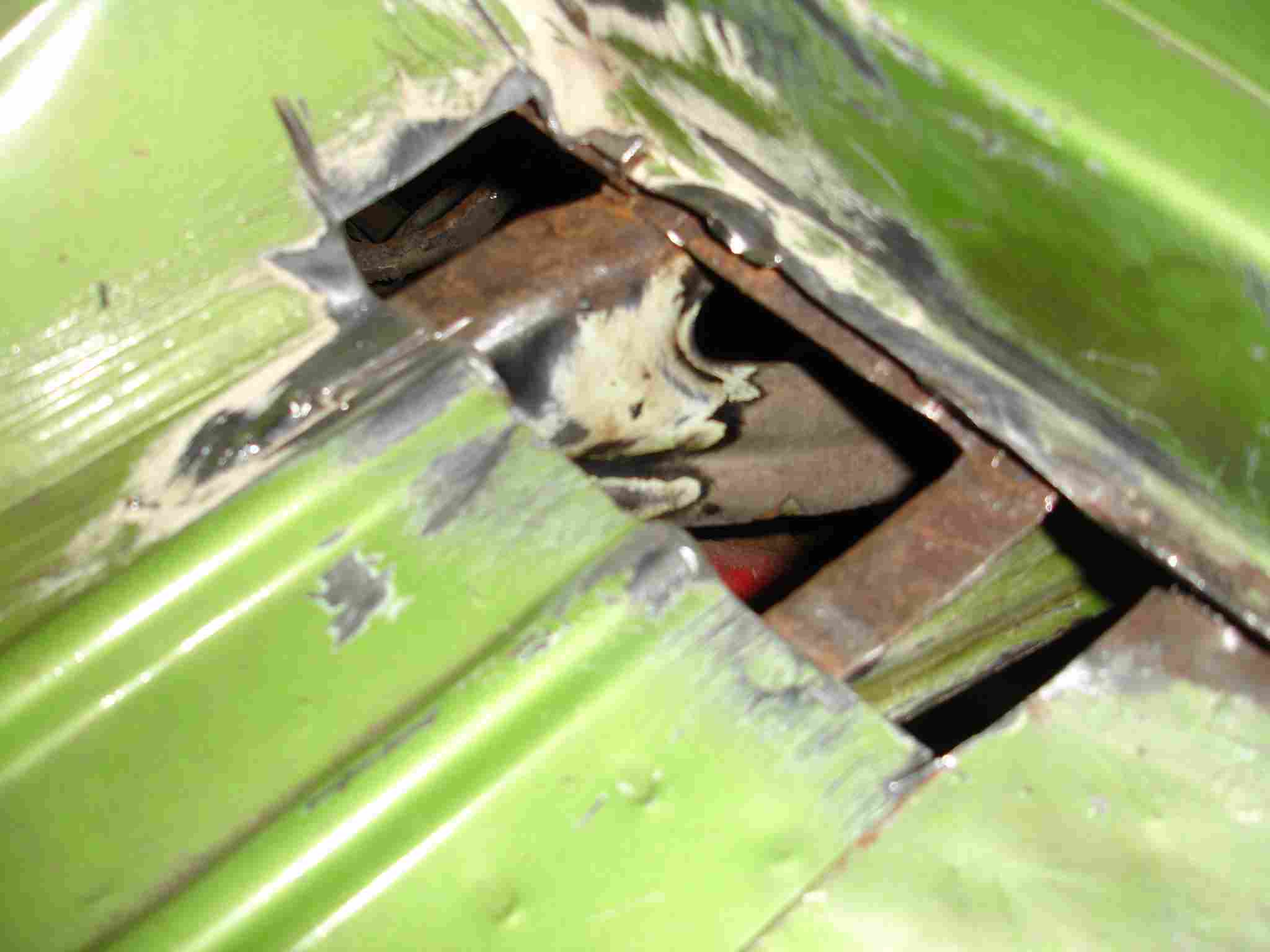

Rost um die Stabiaufnahme |
macht sich nicht wirklich gut. W?hrend viele sich beim Treffen vern?gten frier ich mir den Popo ab und verbrauche Dutzende von Dremmel-Trennscheiben. Ich ersetze fast den gesamten hinteren Längsträger, ist nicht so lustig.
Aber eigentlich funzts ganz gut
Dateiname: längsträger hinten rechts.jpg
Dateiname: längsträger hinten rechts1.jpg
14.11.05 18.12 |
da muss man durch. Rostschutz nach gründlichem Schleifen. Sofern möglich. An der Stelle sind ja bis zu 3 Bleche (orig.) ?bereinander...

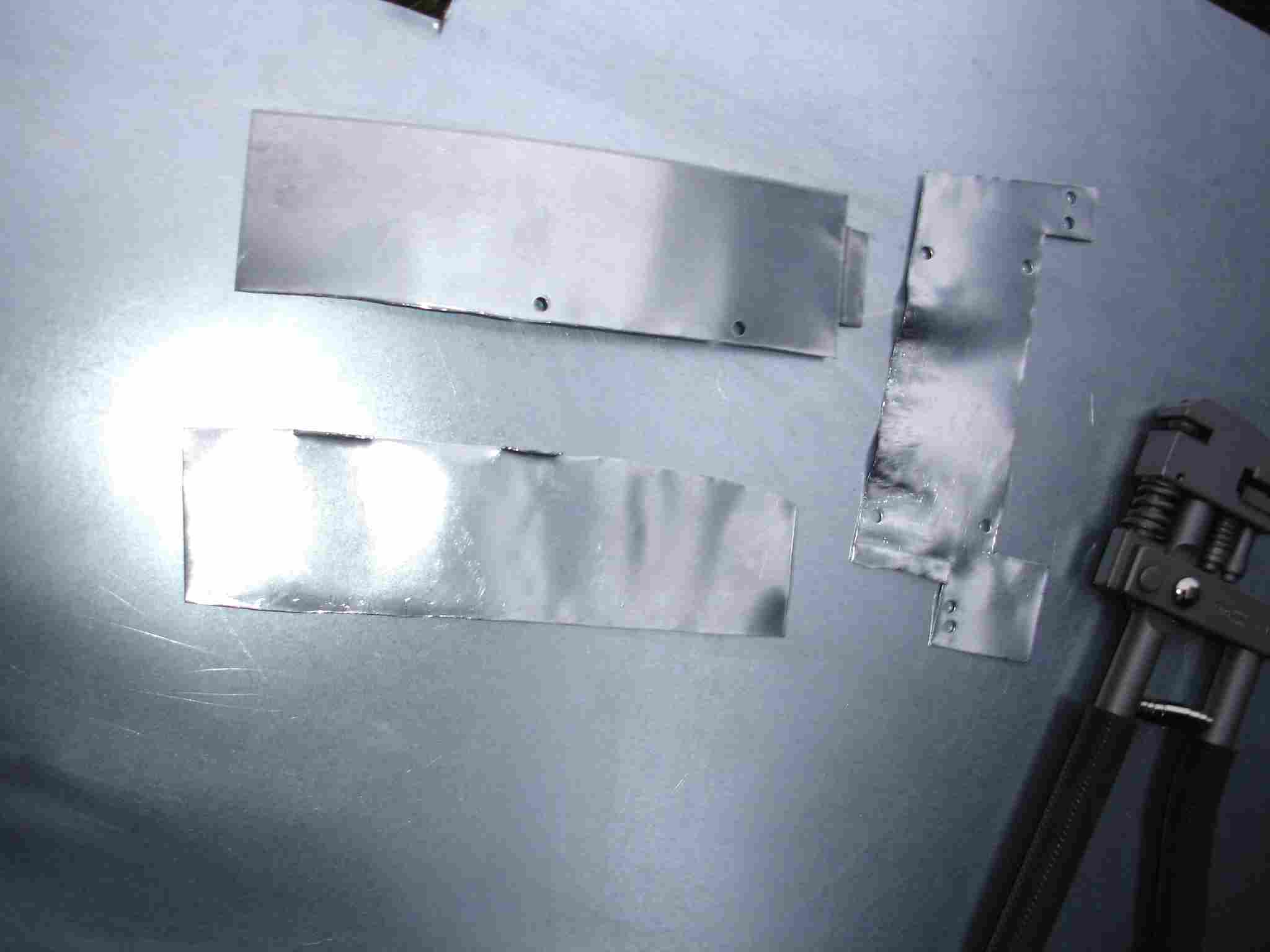

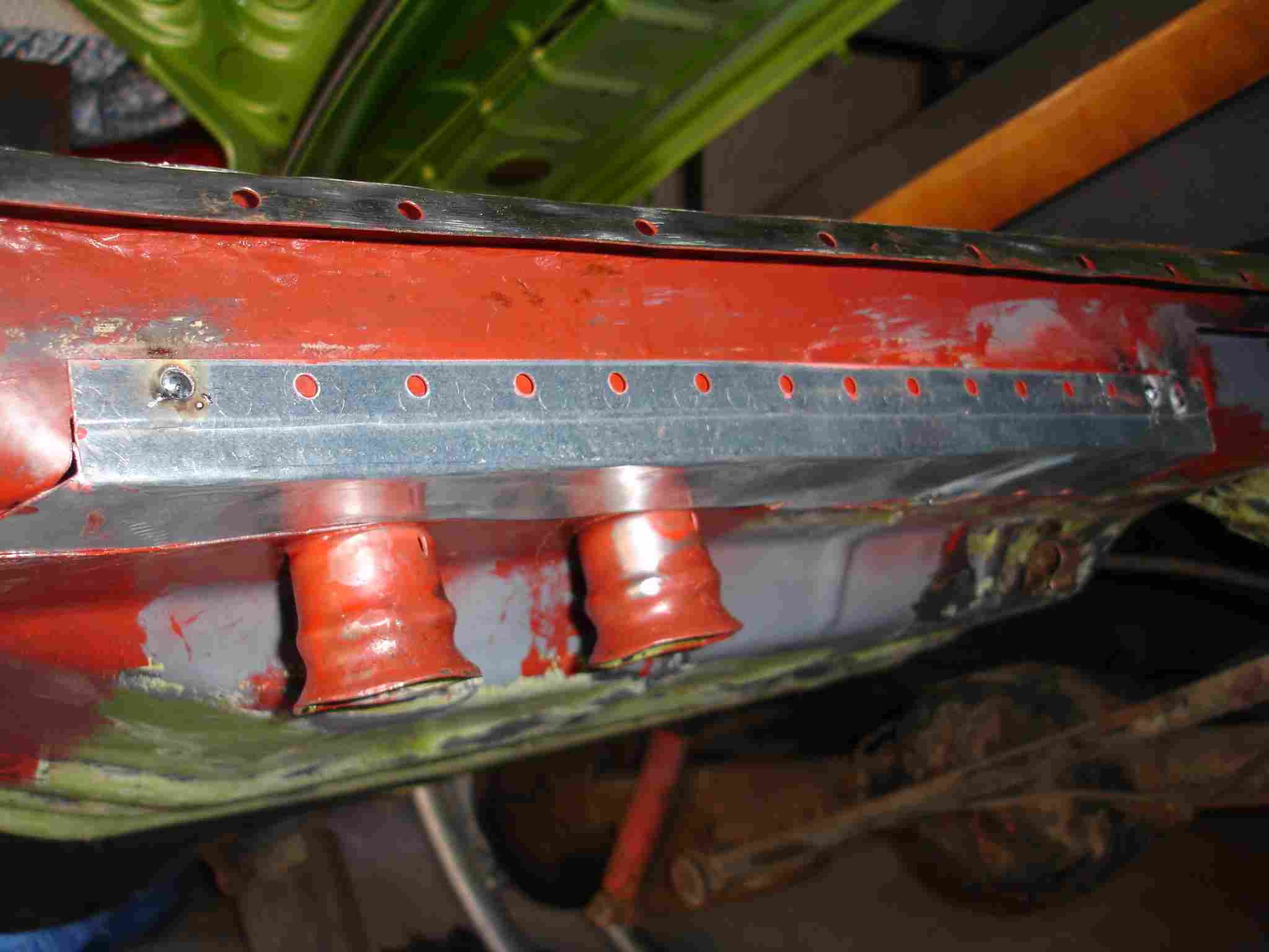

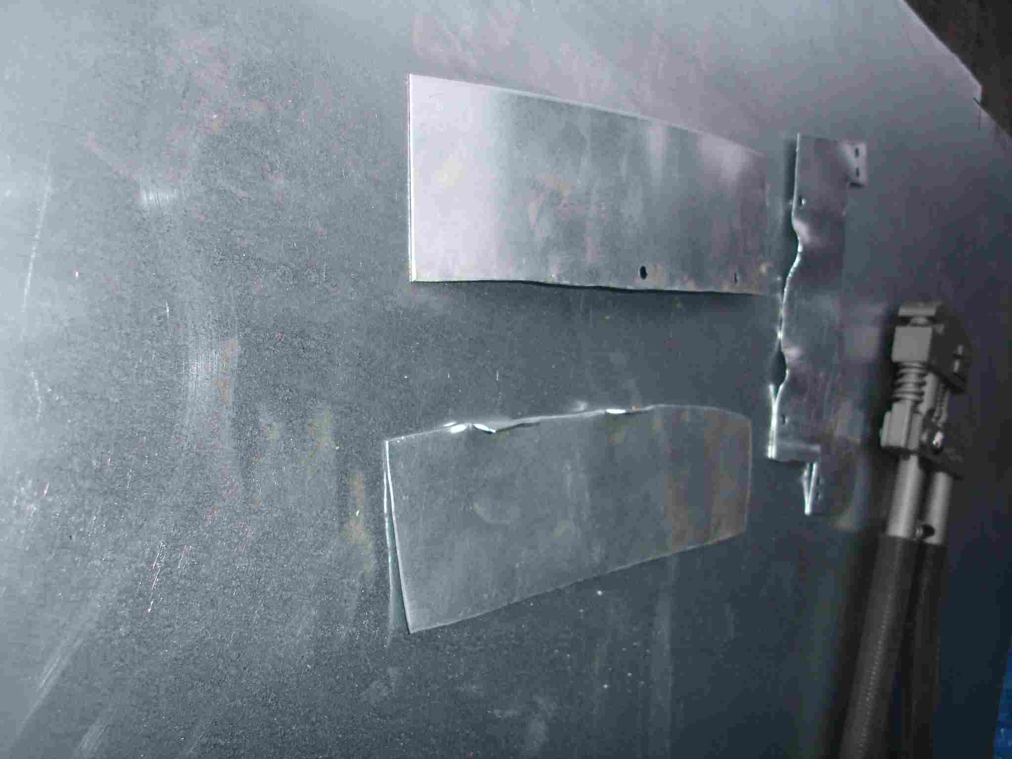

zuerst machte ich mal die 0.8mm Bleche, dann kommen die 2mm Bleche dran. Ist unglaublich viel Arbeit, die Sicken/Dellen nachzumachen...
Ich hoffe, es interessiert den einen oder anderen, was ich da so beschreibe... =?
Dateiname: stabibleche1.jpg
Dateiname: stabibleche2.jpg
