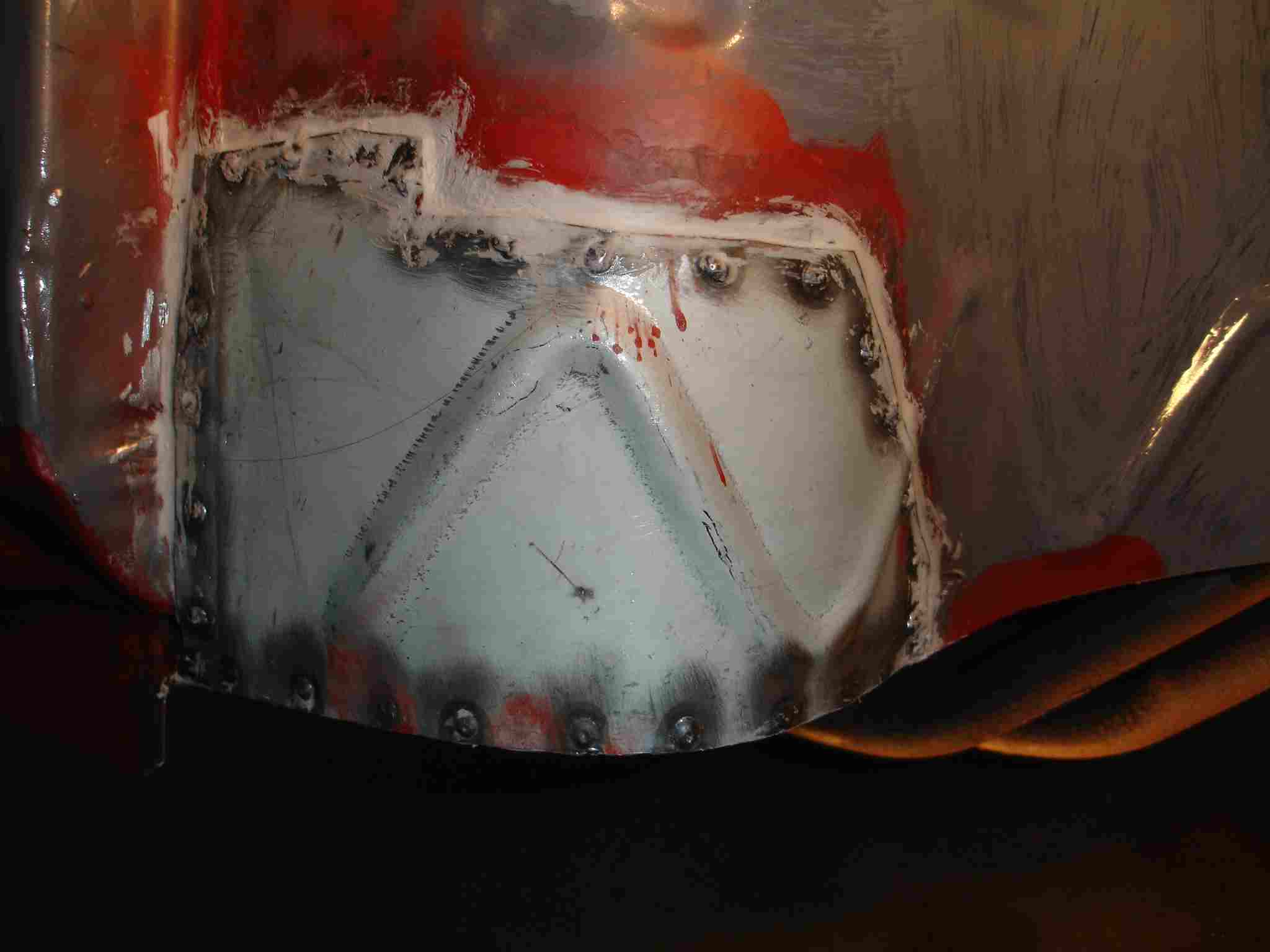

Hier meine ersten geschweissten Stellen...
im Radeinbau + A-Säule und Teile der Frontmaske. Da hab ich mal alles stumpf geschweisst.
   Dateigröße:    Dateiname: lampentopf rechts geschweißt.jpg
24.10.05 12.35 Julian ist offline E-Mail an Julian senden Homepage von Julian Beiträge von Julian suchen Nehmen Sie Julian in Ihre Freundesliste auf AIM-Name von Julian: ???
   Dateigröße:    Dateiname: a-säule oben geschweißt.jpg
24.10.05 12.36 Julian ist offline E-Mail an Julian senden Homepage von Julian Beiträge von Julian suchen Nehmen Sie Julian in Ihre Freundesliste auf AIM-Name von Julian: ???
Tr?ger vorne - Unterseite ziemlich fertig, S-Blech in Bearbeitung
Chassis-Blech ist nat?rlich ?berlappend geschweisst.
   Dateigröße:    Dateiname: bruzzel-s-Blech.jpg

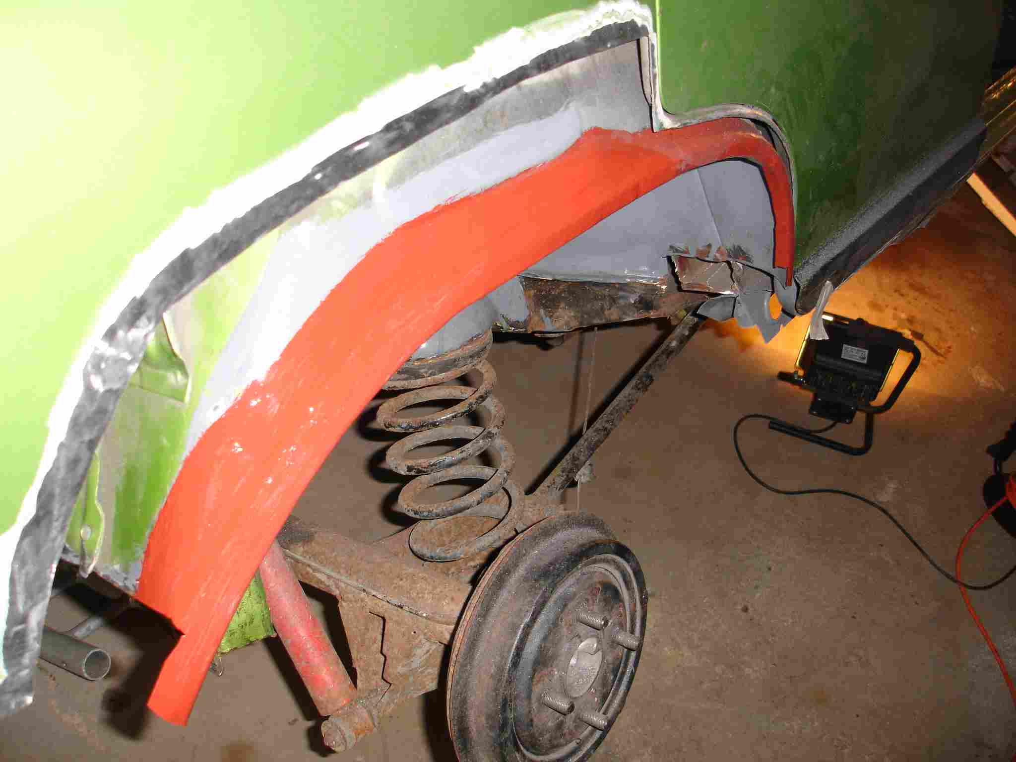

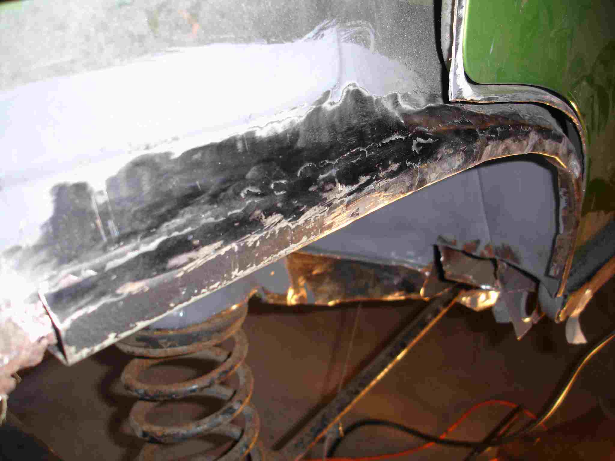

Teile des fertig geschweissten Innenradlaufs Marke Eigenbau
   Dateigröße:    Dateiname: innenradlauf hinten rechts geschweißt.jpg
   Dateigröße:    Dateiname: innenradlauf hinten rechts geschweißt1.jpg

... und das Ganze mit Hammerit ...
   Dateigröße:    Dateiname: innenradlauf hinten rechts geschweißt3.jpg

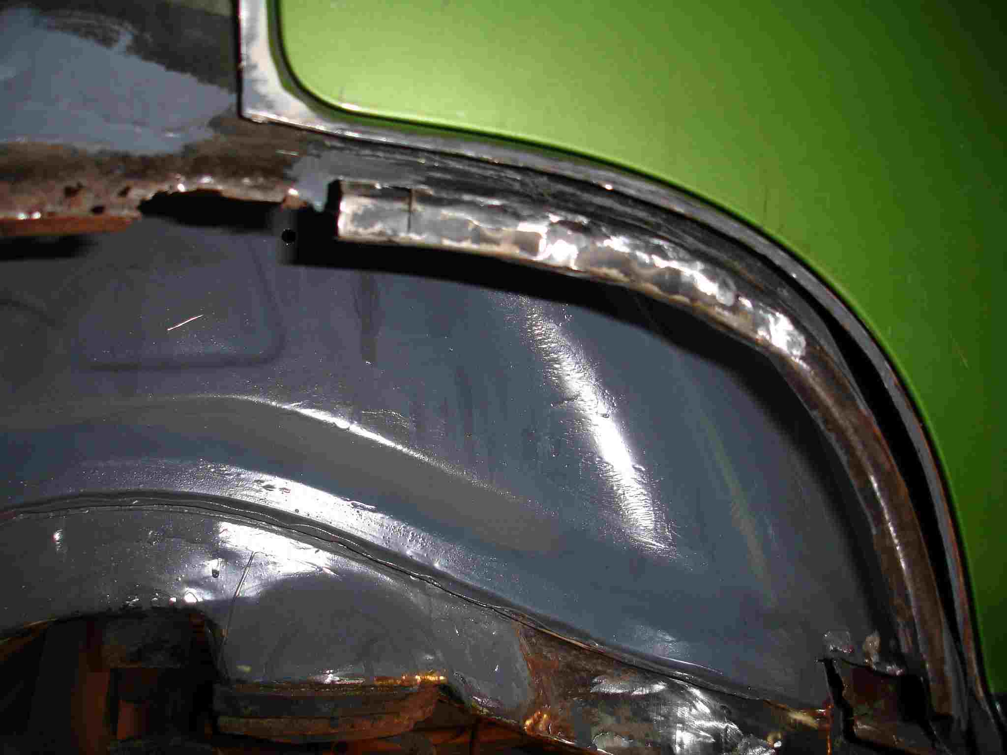

... von innen
   Dateigröße:    Dateiname: innenradlauf hinten rechts geschweißt4 innen.jpg

wow julian!
echt super, so wie das ausschaut wird das ja was!!! Top Top
wer hat dir jetzt das schweissen beigebracht?
aach ja nur so am rande: hab gesehen dass du die aufnahme von deinem kipper offensichtlich falsch ans rad geschraubt hast. es wirkt stabiler wenn das teil von oben zieht als wenn es von unten dr?ckt .. wenn du weisst was ich meine. an der vorderachse auf der bremstrommel (oder wars ne scheibe---nur kurz gekuckt)
aber die schweisserei : super!!!

D:
Original von inspector.kadett
wow julian!
selbst ist der Mann, ausser er hat eine Frau D:
Kurzer Schweißkurs beim WIFI und learning by doing + Internet
so, weiter gings - Radeinbau rechts fertig
   Dateigröße:    Dateiname: s-blech rechts fertig.jpg
31.10.05 20.51 Julian ist offline E-Mail an Julian senden Homepage von Julian Beiträge von Julian suchen Nehmen Sie Julian in Ihre Freundesliste auf AIM-Name von Julian: ???
unterseite
   Dateigröße:    Dateiname: s-blech rechts fertig von unten.jpg
31.10.05 20.53 Julian ist offline E-Mail an Julian senden Homepage von Julian Beiträge von Julian suchen Nehmen Sie Julian in Ihre Freundesliste auf AIM-Name von Julian: ???
Innenradlauffragmente crazy
31.10.05 20.59 Julian ist offline E-Mail an Julian senden Homepage von Julian Beiträge von Julian suchen Nehmen Sie Julian in Ihre Freundesliste auf AIM-Name von Julian: ???

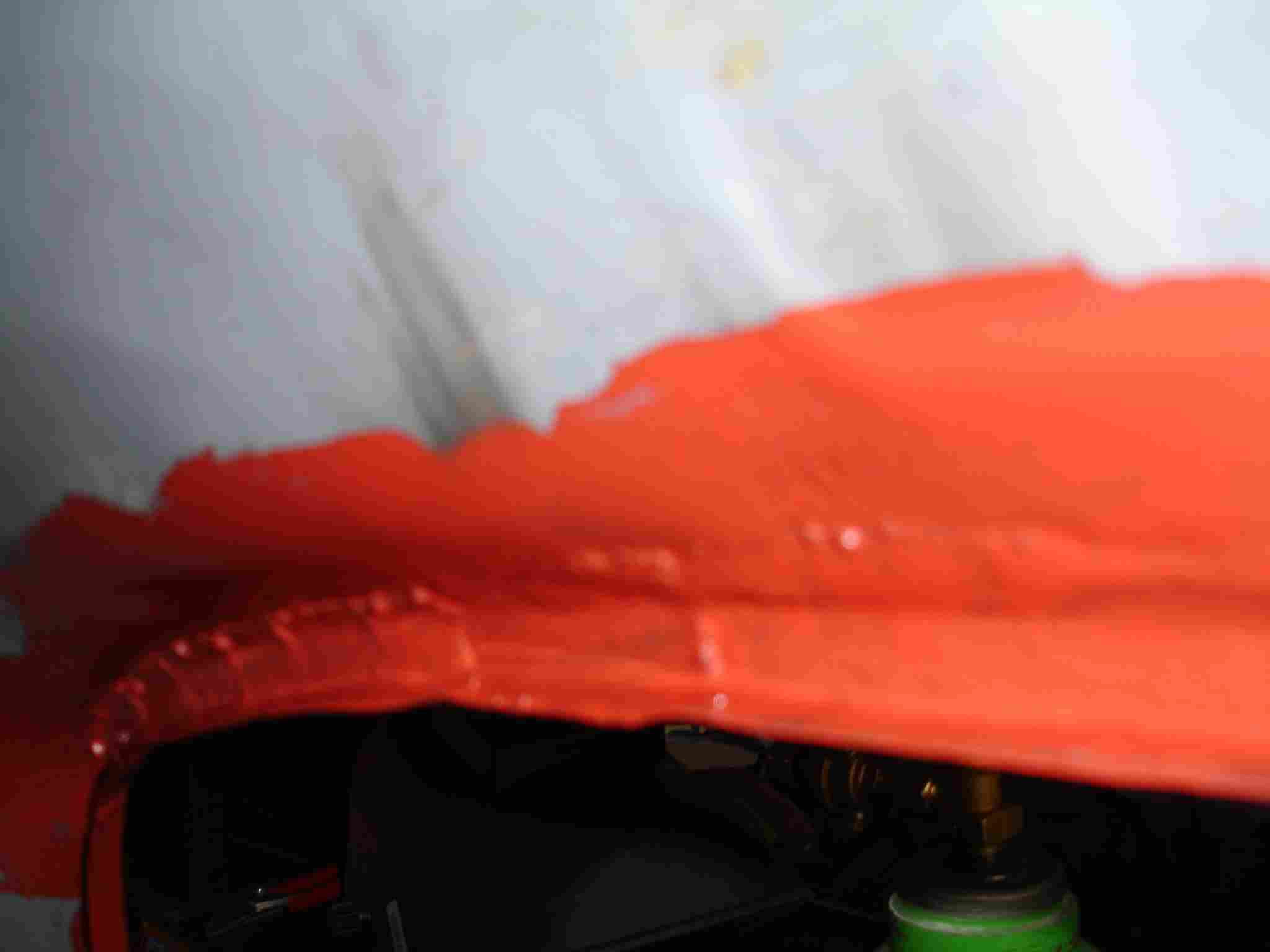

Innenradlauf fertig - sind eigentlich weniger lustig zum Dengeln, Teile vom C-Rekord Aussenradlauf sind auch dabei rofl
   Dateigröße:    Dateiname: innenradlauf rechts fertig.jpg

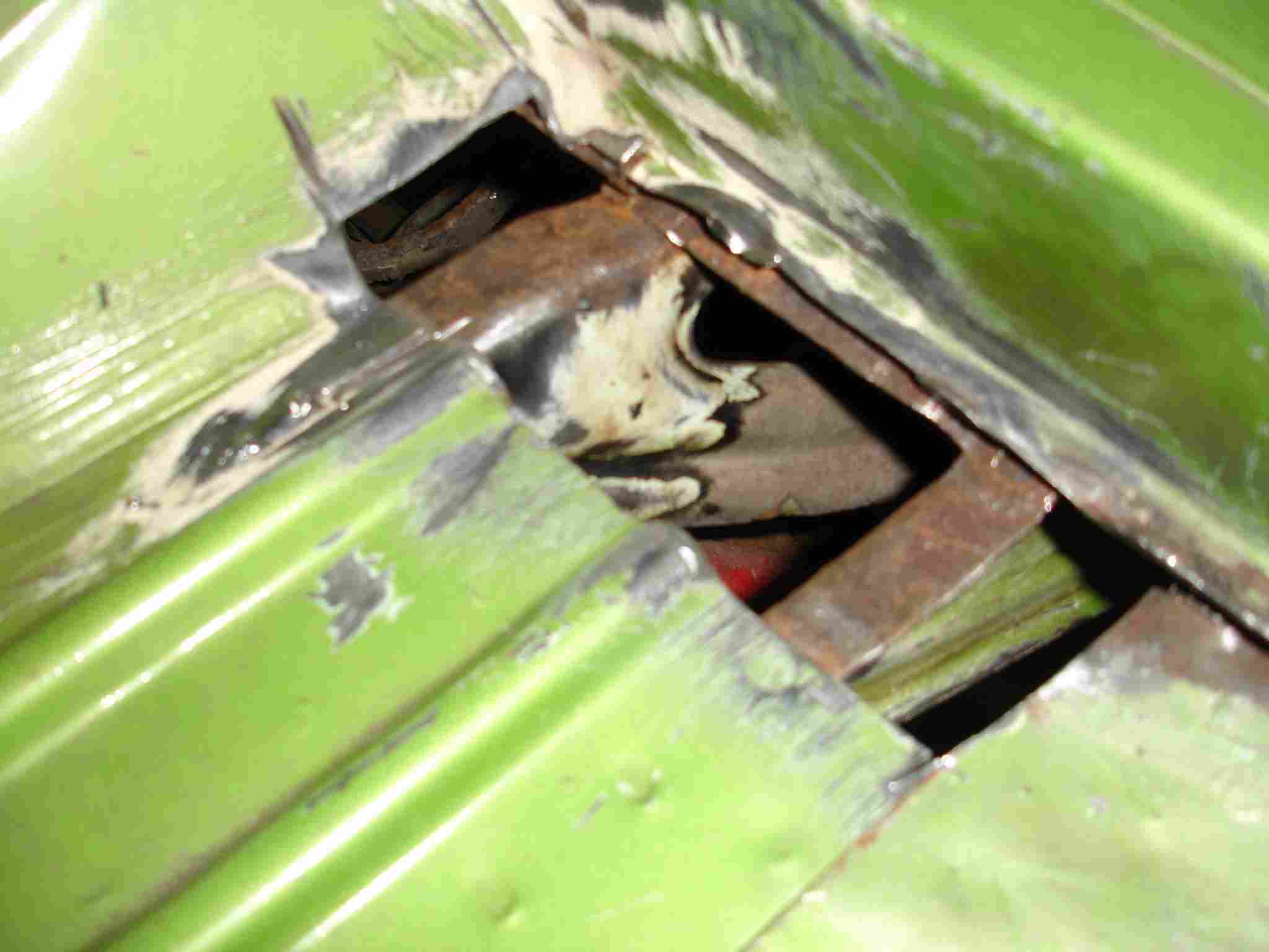

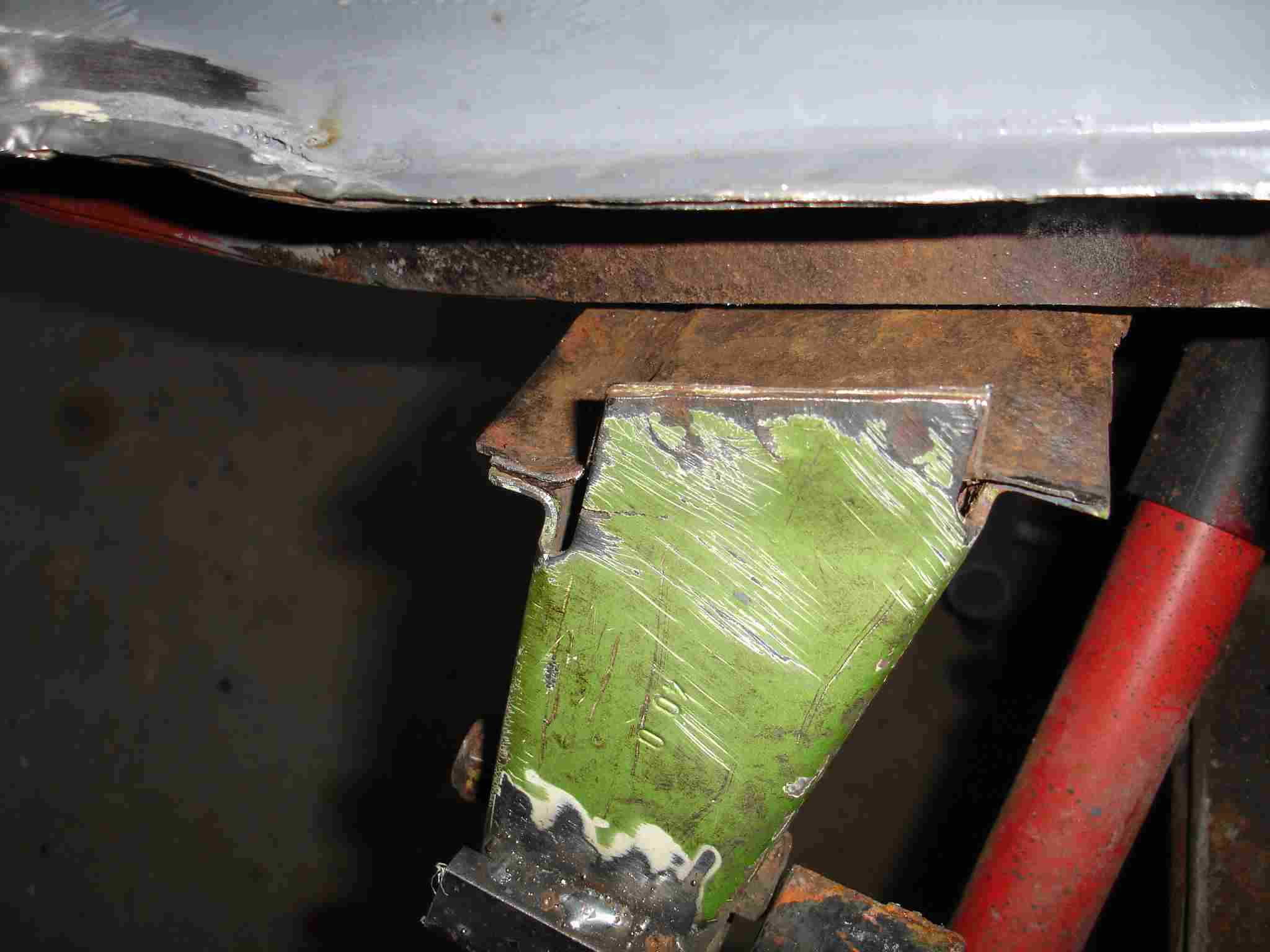

Rost um die Stabiaufnahme Auf diesen Beitrag antworten Zitatantwort auf diesen Beitrag erstellen Diesen Beitrag editieren/löschen Diesen Beitrag einem Moderator melden       Zum Anfang der Seite springen
macht sich nicht wirklich gut. W?hrend viele sich beim Treffen vern?gten frier ich mir den Popo ab und verbrauche Dutzende von Dremmel-Trennscheiben. Ich ersetze fast den gesamten hinteren Längsträger, ist nicht so lustig. mad
Aber eigentlich funzts ganz gut
   Dateigröße:    Dateiname: längsträger hinten rechts.jpg
   Dateigröße:    Dateiname: längsträger hinten rechts1.jpg

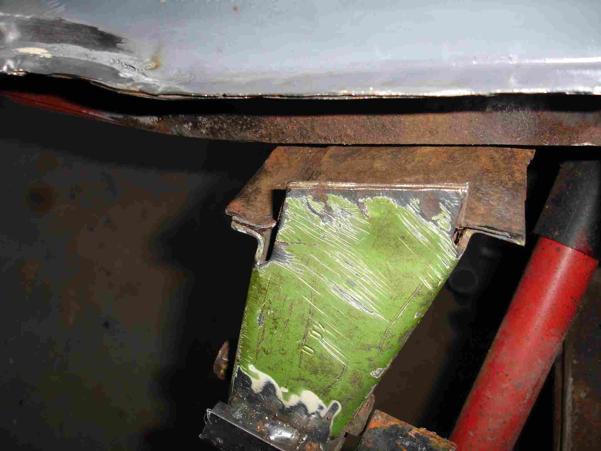

da muss man durch. Rostschutz nach gründlichem Schleifen. Sofern möglich. An der Stelle sind ja bis zu 3 Bleche (orig.) ?bereinander...
   Dateigröße:    Dateiname: stabirost1.jpg
14.11.05 18.13 Julian ist offline E-Mail an Julian senden Homepage von Julian Beiträge von Julian suchen Nehmen Sie Julian in Ihre Freundesliste auf AIM-Name von Julian: ???
Ich komm da nur vom Kofferraum aus "gut" ran
   Dateigröße:    Dateiname: stabirost2.jpg
   Dateigröße:    Dateiname: stabirost3.jpg
14.11.05 18.15 Julian ist offline E-Mail an Julian senden Homepage von Julian Beiträge von Julian suchen Nehmen Sie Julian in Ihre Freundesliste auf AIM-Name von Julian: ???

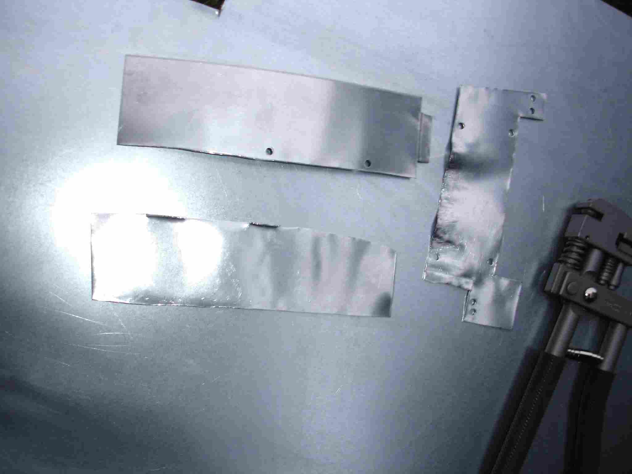

zuerst machte ich mal die 0.8mm Bleche, dann kommen die 2mm Bleche dran. Ist unglaublich viel Arbeit, die Sicken/Dellen nachzumachen...
Ich hoffe, es interessiert den einen oder anderen, was ich da so beschreibe... =?
   Dateigröße:    Dateiname: stabibleche1.jpg
   Dateigröße:    Dateiname: stabibleche2.jpg
