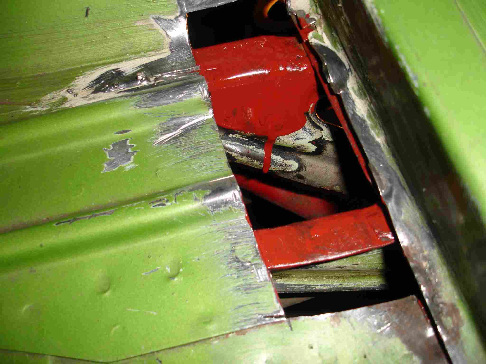

da muss man durch. Rostschutz nach gründlichem Schleifen. Sofern möglich. An der Stelle sind ja bis zu 3 Bleche (orig.) ?bereinander...
Dateiname: stabirost1.jpg
14.11.05 18.13 |

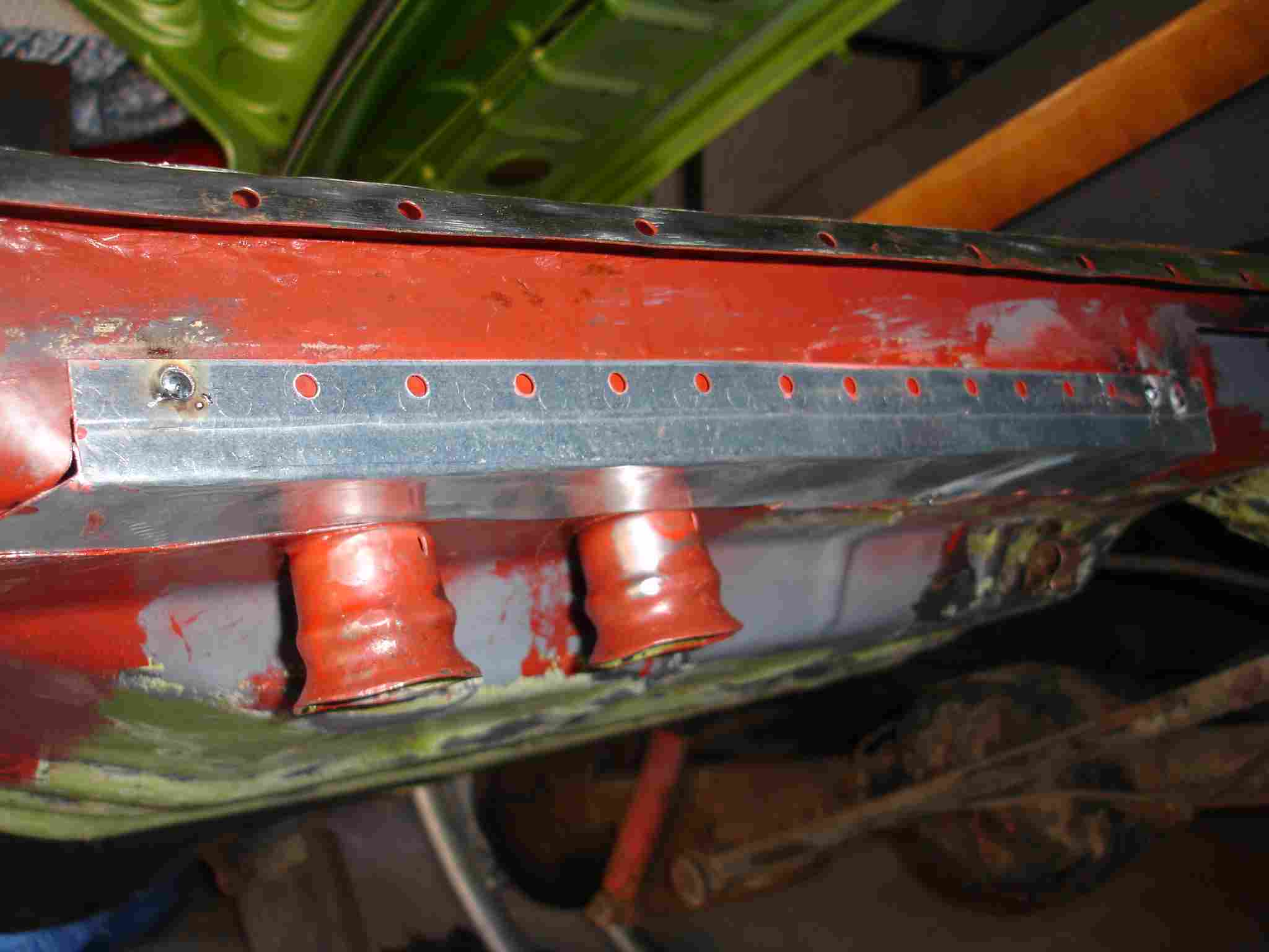

zuerst machte ich mal die 0.8mm Bleche, dann kommen die 2mm Bleche dran. Ist unglaublich viel Arbeit, die Sicken/Dellen nachzumachen...
Ich hoffe, es interessiert den einen oder anderen, was ich da so beschreibe... =?
Dateiname: stabibleche1.jpg
Dateiname: stabibleche2.jpg
14.11.05 18.17 |
