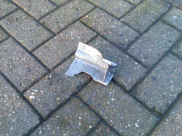

Wo hast du dieses Blech der Reservewanne her? Brauch ich auch noch eins.
Es ist ein ex 1700 mit gemachtem Zwoliter aber mittlerweile doch arg mitgenommen. Aber wenn meine Werkstatt und der mustang fertig ist, will ich den anfangen.
Gruß Benni

das mit dem stück aus der reserveradmulde würde mich auch interessieren.
gruss stephan
BMW 528 Touring
   gruss Stephan
   02.01.12 20.29 |
     Oeli
      Puffmusiker
	Dabei seit: 22.02.06
	Herkunft: Essen in Oldenburg
      @Benni72,timmi:Ganz einfach,ein Kollege hatte noch eine Reserveradmulde herraus getrennt wo alles andere vergammelt war aber genau dieses Stück eben nicht.
Also die Moral der Geschicht"schmeißt keine Blechteile weg wo noch eine gute Stelle zu gebrauchen  ist"

      Das Blech erinnert mich irgendwie an Rep-Bleche für Mercedes 124er Wagenheberaufnahmen... Muß ich doch glatt mal vergleichen.
   03.01.12 12.26 |
  Original von Kadetter
Das Blech erinnert mich irgendwie an Rep-Bleche für Mercedes 124er Wagenheberaufnahmen... Muß ich doch glatt mal vergleichen. |
stimmt! oder Schweller vom W116, da ist auch so ein Loch drin.

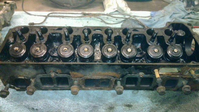

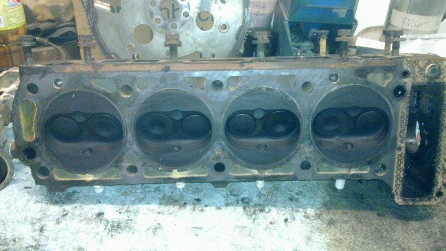

      Zum Motor: Es war ein 17S dabei, aber nicht der originale.
Auch hier gabs mal wieder kein halten und die Sache wird
gleich richtig gemacht.
War auch gut so, den nach dem Zerlegen kam der
Teerschlamm und die angefressen Kolbenringe zu Tage.
Der Rest sieht eigentlich noch ganz gut aus.
Also: Neue Lagerschalen und sämtliche Dchtungen kommen neu.
Der Rest wird gereinigt und neu lackiert.

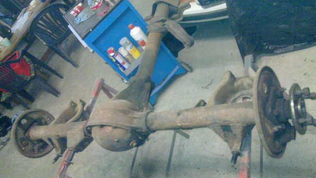

      Hinterachse:
Viel Flugrost, aber eigentlich ganz OK. Teller in Ordnung,
ebenso die Trommeln und Bremsbeläge. Neu müssen die
Radbremszylinder  und alle Stabi-Gummis.
Gute Gelegenheit diese neue Paste für Entrostung auszuprobieren
die man anschliessend nur noch mit dem Hochdruckreiniger runterholt.
