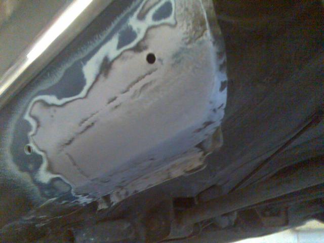

Schwellerende Auf diesen Beitrag antworten Zitatantwort auf diesen Beitrag erstellen Diesen Beitrag editieren/löschen Diesen Beitrag einem Moderator melden       Zum Anfang der Seite springen
So die linke Seite ist auch noch richtig gut,im Innenbereich ist noch der hellgrüne Tauchlack zu erkennen. biggrin

RE: Schwellerende Auf diesen Beitrag antworten Zitatantwort auf diesen Beitrag erstellen Diesen Beitrag editieren/löschen Diesen Beitrag einem Moderator melden       Zum Anfang der Seite springen
Der Rost konnte durch Sandstrahlen entfernt werden.Hier reichte ein selbst angefertigtes Blech aus.

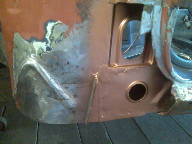

Linke A-Säule Auf diesen Beitrag antworten Zitatantwort auf diesen Beitrag erstellen Diesen Beitrag editieren/löschen Diesen Beitrag einem Moderator melden       Zum Anfang der Seite springen
So jetzt die letzten Schweißarbeiten.A-Säule unterhalb,Ansatz zum S-Blech und Wagenheberaufnahme.Somit ist der Oly fertig geschweißt erfreut
Oeli hat diese Bilder (verkleinerte Versionen) angehängt:
   Dateigröße:    Dateiname: Bild157.jpg
   Dateigröße:    Dateiname: Bild161.jpg
