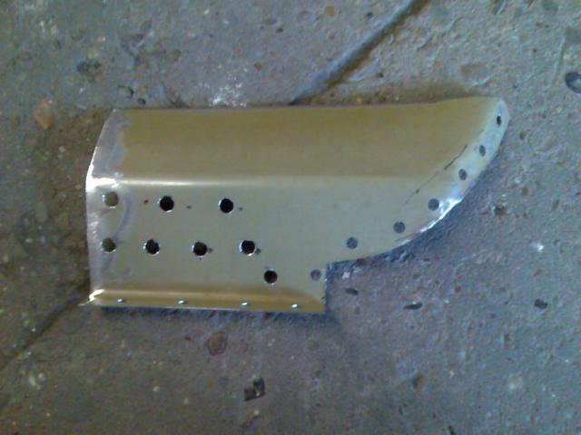

Wo hast du dieses Blech der Reservewanne her? Brauch ich auch noch eins.
Es ist ein ex 1700 mit gemachtem Zwoliter aber mittlerweile doch arg mitgenommen. Aber wenn meine Werkstatt und der mustang fertig ist, will ich den anfangen.
Gruß Benni

@Benni72,timmi:Ganz einfach,ein Kollege hatte noch eine Reserveradmulde herraus getrennt wo alles andere vergammelt war aber genau dieses Stück eben nicht.
Also die Moral der Geschicht"schmeißt keine Blechteile weg wo noch eine gute Stelle zu gebrauchen ist"

Das Blech erinnert mich irgendwie an Rep-Bleche für Mercedes 124er Wagenheberaufnahmen... Muß ich doch glatt mal vergleichen.
__________________ 6x Kadett B, 1x Chevette, 1x Alltagsbenz, 1x Bedford Blitz
03.01.12 12.26 |
Original von Kadetter
Das Blech erinnert mich irgendwie an Rep-Bleche für Mercedes 124er Wagenheberaufnahmen... Muß ich doch glatt mal vergleichen. |
stimmt! oder Schweller vom W116, da ist auch so ein Loch drin.
