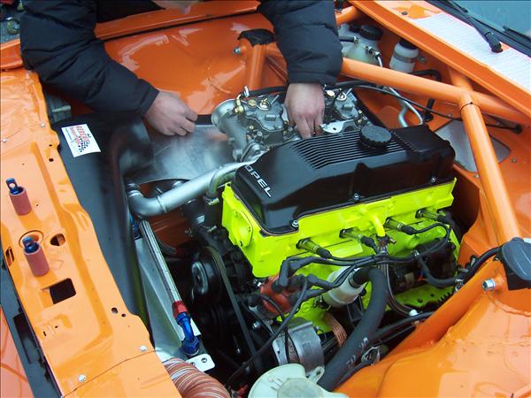

[IMG]http://80.86.91.251/wbb2/attachmentedit.php[/IMG]
so ähnlich; ist zwar ein CIH, aber so saugt er kalte Luft.
armin-possmann hat dieses Bild (verkleinerte Version) angehängt: |

[IMG]http://80.86.91.251/wbb2/attachmentedit.php[/IMG] |
Geil!
