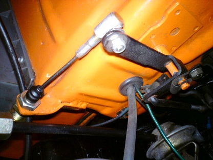

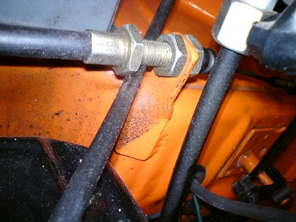

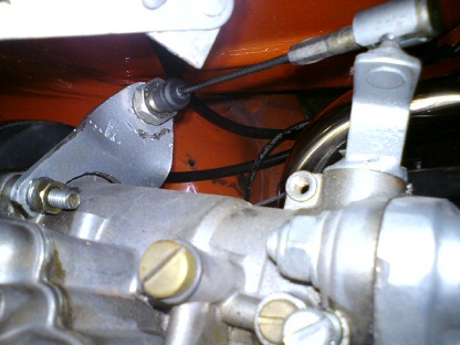

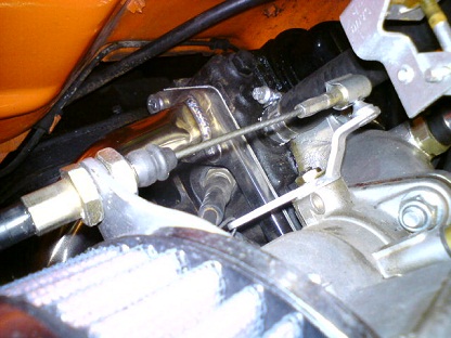

zu dem Gaszug:
Da habe ich mir zwei Halter gebaut - einen an die Karosse geschweißt und einen an den Vergaser gebaut. Dann an das orginale Gasgestänge eine Kugel geschraubt und den Zug eingehangen. Das gleiche am Vergaser.
hier mal ein paar Bilder:

und noch zwei:

Danke ! Was für ein Gaszug ist das ?
13.01.10 21.30 |
ThomasD
Mr. ABC
Dabei seit: 19.03.07
Herkunft: Bocholt / NRW
ach so ja, vergessen zu erwähnen, ist ein Kupplugszug von einem Iveco Daily II

ah ja, hab ich mir schon gedacht ...
Schöne simple Lösung !
