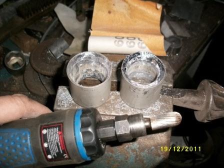

Will nicht wahllos Einkaufen, ich habe einfach als Gedanke ein 36er Bleirohr, welches ich vom Badewannenabriss habe , benutzt.
Erst Stück abgesägt, dann geschlitzt, aber dann dachte ich, einfacher ist es doch in mein 32er Venturi reinzupressen.
Also wieder 2 abgesägt, etwas Mike Sanders drauf, und ab in den Schraubstock. Siehe da, aus der 2mm Wandstärke wurden durch das Stauchen 2,5, sodass ich nun 27mm habe.
Morgen werde ich heimlich (Ihr wisst ja, meine Frau mag den Det nicht) mit einem großen Senker oben den Kragen angleichen und unten mit Nüssen etwas aufweiten, danach mit der groben Rundfeile alles glätten.
Schwupps, fast 40 Euro gespart. Wenn der Durchmesser zu klein ist, feile ich halt auf 29-30mm.

Ha, bin ich doch...
ist doch ganz easy, einfach Feilengriffe und Schaufelstiel nehmen, ist aus Holz und damit kann ich das Blei einfach weiten...
Klopp leicht mit nem Fäustel, schwupps, das passt!

Ich hab mich in meinem Beitrag aber schon verständlich geäußert, oder? Deine Antwort hat mich erst ein bisserl verwirrt.
Die Idee mit dem Blei ist geniös. Zum Probieren sicher ein gangbarer Weg. Allerdings solltest du das Teil im Auge behalten. Da es ursprünglich aus dem Sanitärbereich stammt und vermutlich gebraucht ist dürfte sich sicher schon eine Oxidschicht gebildet haben. Die kann sich weiter entwickeln und dazu führen, dass das Blei 'verrottet', Teile ausbrechen und den Weg in den Motor finden. Ist bestimmt kein kapitaler Schaden, aber sicher lästig.

Hallo; zum ausprobieren ist das Genial.
drin lassen würde ich das nicht.
es soll ja eben auch nur ein schmalder Grad 28mm sein, eben der Venturie-effekt. gr armin

So, nun läuft er einigermaßen- HD 140, LKD werde ich von 220 jetzt auf 190 wechseln.
Achja, passende Form hat der Hals der Glühweinflasche.. .
Aber da er obenrum nehr Dampf haben soll, habe ich das Blei mit dem Luftheuler nocheinmal auf 29mm Trichterdurchmesser erweitert.
Schließlich soll der mal auf meinen neuen 1.2S Block,mit vergrößerten Kanälen, dann habe ich auch nicht mehr diese Einschnürung am Einlass des Kopfes und verwirbelungen im Saugrohr... .
Mischrohr F16, die Anderen 50 F, 57 F, 67 F funzen nicht wie erhofft, 1.Drittel zu mager, obenrum dreht er nicht gut raus.
Mit F16 gleichmässiger. Aber ich glaube, die 190er LKD wäre besser, da er zwischendurch rauspatscht.

wenn du mim Luftheuler einfach an den Venturies rummachst wird das nichts werden, so grobmotorig kann man nicht vorgehen.
Drehbank ist da schon minimum,
der Einsatzt soll ja auch vorne rund bis auf die engste Stelle sein, dann zur Drossel hin konisch gösser werden.
achja, 29mm ist schon reichlich, durch die zame 11N Nocke wird er ja obenrum nicht mehr gefüttert, und durch den Lufttrichter legst du die Leistung, ganz nach oben, da ists halt schwierg,den bis 4000 richtig abzustimmen,
weiniger ist oft mehr, er hat ja dadruch auch mehr Luftgeschwindigkeit, und jenach dem sogar mehr Füllung, auch auf den Effekt über das ganze Leistungsband, was nutzt wenn du obenrum 3 Ps mehr hast und untenrum 10 oder mehr weniger.

ich habe 190er LKD eingebaut, werde morgen fahren. Grobmotirik ist das ja mit dem Heuler, habe aber mit 32oer Schmiergel angeglichen. Drehen bei Blei?
Wenn ich die Dinger einspannen würde und richtig gas gebe, vergrößert sich der Durchmesser schon durch die Fliehkraft!
