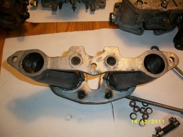

Hallöchen,
ich habe einen 40er IDF verbaut.
Habe ich jetzt wie im Hack Buch mit einem 40IDF gemacht.
Kennt einer eine ungefähre Bedüsung?
Momentan auf dem 1,1N , soll aber auf den 12S später.
Läuft in der Teillast zu mager, Beschleunigungsloch.
Danke, Jörg

Hallo Ihr beiden, michelle kenn ich doch, Düsen habe ich auch (angeb, habe noch so 12 Dcoe und Dells/Solex liegen). erfreut
Die Besdüsung ist folgende:
(vwoldie, weil ich seit über 23 Jahren dem luftgekühltem Virus verfallen bin... hatte IDF´s damals auf einem 1776er Köfer).
IDF 69
Venturi 32,
Hauptdüse 140, gut, denke 145 wäre besser!-oder 150 ?
Mischrohr F67, 190er Luftkorrekturdüse
Leerl.D. 50, besser evtl: 52 oder 55 ist dann wohl fetter.
Bin heuer morgen mit meiner 07er Platte durchs Dorf geheizt, habe die Zwerge in den Kiga gebracht... . Kaum Beschleunigung, voll das Loch beim Gasgeben, gebe ich langsam Gas, zieht er fas parallel durch, doch wenn ich schlagartig öffne, loch! Also viel zu mager. Mischrohr F57 oder F16 benutzen?
bessere Übergänge dann?
LG Jörg

2x32er Venturi auf den kleinen Motor sind beim plötzlichen Gasgeben halt auch ein Thema. Mit den größeren Düsen wirst du nur das Symptom, nicht aber die Ursache - Verringerung der Gasgeschwindigkeit - beseitigen.
Die Arbeit am Saugrohr gefällt mir ausgesprochen gut. Ändert sich die Gesamthöhe im Vergleich mit dem Originalvergaser?

wenn die Leerlaufschrauben schon 2 1/2 bis 3,5 Umdrehungen raus müssen, dass ist schon fast zu viel, weil du mit fetter machen(rausdrehen) auch automatisch mehr Luft zu gibst, dann liegt das verkehrte Gemisch an den Übergangsbohrungen an.
patschen oder ruckeln ist erst mal zu mager, wenn man ganz behutsam beschleunigt, dann eine LLd suchen wo die Luftbohrung an der Seite kleiner ist, dann Fahrversuch.
wenn er dann im Übergang ruhe hält ists gut ,wenn nicht ein Mischrohr suchen wo im Umfang am kleinsten ist, damit es fetter ist, weil je weiter du die Drosselklappen aufmachst, bricht die Luftgeschwindigkeit zusammen.
wenn das alles funzt, kannst du mal Fahrversuche machen, schleichfahrt, und das Kerzenbild schauen, wegen der Hauptdüse.
zum Schluss kommt das ruckartige Beschleunigen ob er da in die Knie geht. wegen Beschleunigerpumpen.
wenn du mim Luftheuler einfach an den Venturies rummachst wird das nichts werden, so grobmotorig kann man nicht vorgehen.
Drehbank ist da schon minimum,
der Einsatzt soll ja auch vorne rund bis auf die engste Stelle sein, dann zur Drossel hin konisch gösser werden.
achja, 29mm ist schon reichlich, durch die zame 11N Nocke wird er ja obenrum nicht mehr gefüttert, und durch den Lufttrichter legst du die Leistung, ganz nach oben, da ists halt schwierg,den bis 4000 richtig abzustimmen,
weiniger ist oft mehr, er hat ja dadruch auch mehr Luftgeschwindigkeit, und jenach dem sogar mehr Füllung, auch auf den Effekt über das ganze Leistungsband, was nutzt wenn du obenrum 3 Ps mehr hast und untenrum 10 oder mehr weniger.
gr armin

Hallo Armin,
ich habe 190er LKD eingebaut, werde morgen fahren. Grobmotirik ist das ja mit dem Heuler, habe aber mit 32oer Schmiergel angeglichen. Drehen bei Blei?
Wenn ich die Dinger einspannen würde und richtig gas gebe, vergrößert sich der Durchmesser schon durch die Fliehkraft!
Ist ja nur ein Test, werde natürlich wwiie aaallee mir ein Saugrohr für Flachstrom bauen, und dann einen Solex oder Dell draufmachen. HD habe ich jetzt 140, Mischrohr F16.
Die anderen Mischrohre 57F und 67F (heißen die glaube ich,) haben unten und oben kleine Bohrungen, die F16 haben unten glaube 4 dicke schräge Bohrungen.
Mit anfangs 28mm war er wirklich sehr zu.
Leerlaufgemischschrauben sind in der Tat 3-4 mdrehungen draussen, werde mal Colortune nehmen.
LG , mache jetzt Heia, Jörg

Hallo; wieso soll der mit dem Fallstromvergaser nicht laufen,
jenachdem was du für ein Flachstromvergaser du erwischst und jenachdem wieviel Übergangsbohrungen drin sind,ist die Abstimmung auch mühsam.
das Mischrohr F16 hat am dicksten Teil 8,0mm du must ein Mischrohr nehmen der an der Stelle dünner ist, dann wird er fetter.
F7 wäre optimal das ist 7,2mm also mess mit der Schieblehre deine Mischrohre und nimm das fetteste, erstmal egal ob da oben kleine Löcher drin sind.
und eine Leerlaufdüse wo an der Seite die Luftbohrung kleiner ist, damit er fetter wird, wenn er obenraus nicht geht muss halt die Luft kleiner. gr armin
