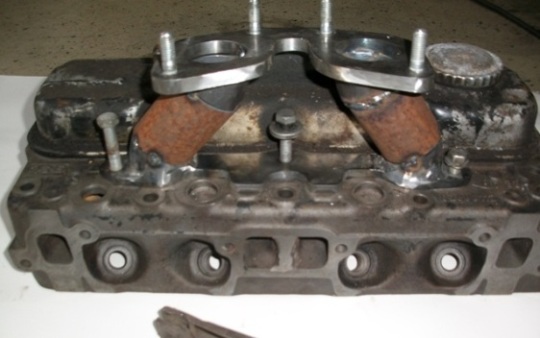

Hallöchen,
ich habe einen 40er IDF verbaut.
Habe ich jetzt wie im Hack Buch mit einem 40IDF gemacht.
Kennt einer eine ungefähre Bedüsung?
Momentan auf dem 1,1N , soll aber auf den 12S später.
Läuft in der Teillast zu mager, Beschleunigungsloch.
Danke, Jörg

Hallo Ihr beiden, michelle kenn ich doch, Düsen habe ich auch (angeb, habe noch so 12 Dcoe und Dells/Solex liegen). erfreut
Die Besdüsung ist folgende:
(vwoldie, weil ich seit über 23 Jahren dem luftgekühltem Virus verfallen bin... hatte IDF´s damals auf einem 1776er Köfer).
IDF 69
Venturi 32,
Hauptdüse 140, gut, denke 145 wäre besser!-oder 150 ?
Mischrohr F67, 190er Luftkorrekturdüse
Leerl.D. 50, besser evtl: 52 oder 55 ist dann wohl fetter.
Bin heuer morgen mit meiner 07er Platte durchs Dorf geheizt, habe die Zwerge in den Kiga gebracht... . Kaum Beschleunigung, voll das Loch beim Gasgeben, gebe ich langsam Gas, zieht er fas parallel durch, doch wenn ich schlagartig öffne, loch! Also viel zu mager. Mischrohr F57 oder F16 benutzen?
bessere Übergänge dann?
LG Jörg

Hallo Thomas,
nein, ich muß die Gasgeschwindigkeit vergrößern mit kleineren Venturis!
habe ich mir schon gedacht.
Hatte mit VGS Kontakt, dort ist man auch der Meinung, sich an die DCOE zu halten. Also Venturi 28, max 30, Einspritzrörchen auf 45-50 aufweiten.
Habe ja nur 35er Weite, da gibt es nur einen Stritzer!

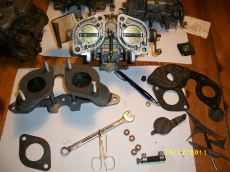

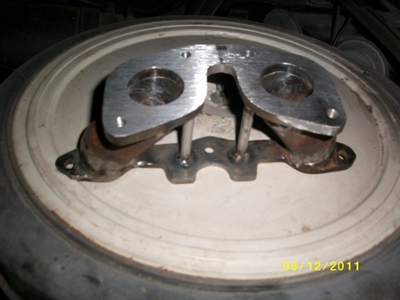

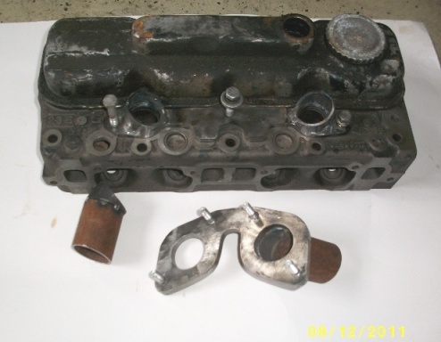

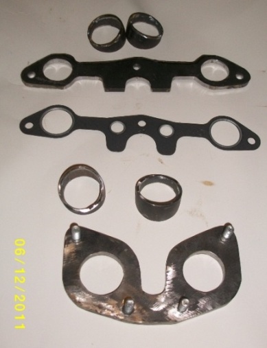

Bilder Auf diesen Beitrag antworten Zitatantwort auf diesen Beitrag erstellen Diesen Beitrag editieren/löschen Diesen Beitrag einem Moderator melden       Zum Anfang der Seite springen
bischen Bilder.
LG

Nabend Armin,
ja, 28 solls werden, 28er wird doch auch beim DCOE genommen, oder?

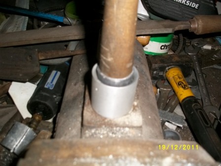

Will nicht wahllos Einkaufen, ich habe einfach als Gedanke ein 36er Bleirohr, welches ich vom Badewannenabriss habe , benutzt.
Erst Stück abgesägt, dann geschlitzt, aber dann dachte ich, einfacher ist es doch in mein 32er Venturi reinzupressen.
Also wieder 2 abgesägt, etwas Mike Sanders drauf, und ab in den Schraubstock. Siehe da, aus der 2mm Wandstärke wurden durch das Stauchen 2,5, sodass ich nun 27mm habe.
Morgen werde ich heimlich (Ihr wisst ja, meine Frau mag den Det nicht) mit einem großen Senker oben den Kragen angleichen und unten mit Nüssen etwas aufweiten, danach mit der groben Rundfeile alles glätten.
Schwupps, fast 40 Euro gespart. Wenn der Durchmesser zu klein ist, feile ich halt auf 29-30mm.
Laut Hape: " lass Dich überraschen..."
LG Jörg

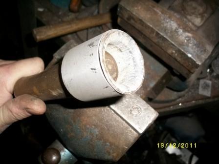

Ha, bin ich doch...
ist doch ganz easy, einfach Feilengriffe und Schaufelstiel nehmen, ist aus Holz und damit kann ich das Blei einfach weiten...
Klopp leicht mit nem Fäustel, schwupps, das passt!

Ich hab mich in meinem Beitrag aber schon verständlich geäußert, oder? Deine Antwort hat mich erst ein bisserl verwirrt.
Die Idee mit dem Blei ist geniös. Zum Probieren sicher ein gangbarer Weg. Allerdings solltest du das Teil im Auge behalten. Da es ursprünglich aus dem Sanitärbereich stammt und vermutlich gebraucht ist dürfte sich sicher schon eine Oxidschicht gebildet haben. Die kann sich weiter entwickeln und dazu führen, dass das Blei 'verrottet', Teile ausbrechen und den Weg in den Motor finden. Ist bestimmt kein kapitaler Schaden, aber sicher lästig.

Hallo; zum ausprobieren ist das Genial.
drin lassen würde ich das nicht.
es soll ja eben auch nur ein schmalder Grad 28mm sein, eben der Venturie-effekt. gr armin

Hallo Armin, warum nicht?
Der 28er wird doch auch im Flachstrom verwendet.
Übrigens, gestern gefahren. Loch fast weg, etwas mehr Durchzug obenrum fehlt. Denke, es ist nur ein 1.1N. Gut fahrbar, habe die Düesn jetzt vom 36er DCOE 95PS Sud angeschaut,HD 145, Mischroh rF57, LKD 220, das habe ich mal reingeschraubt, werde morgen fahren, habe schon Pilsetten weg.
Dann habe ich noch vom Dcoe F16, HD 125, LKD 200 zur Auswahl. LD je 47, 50, 52, 55 vorhanden.
Iich wills im Nassen nicht probieren, habe noch alte Vredestein Sprint... von aus den 80ern, die originalen drauf, und die drehen.... .
LG Jörg

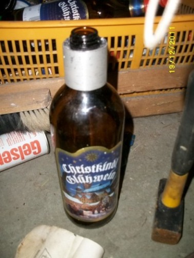

So, nun läuft er einigermaßen- HD 140, LKD werde ich von 220 jetzt auf 190 wechseln.
Achja, passende Form hat der Hals der Glühweinflasche.. .
Aber da er obenrum nehr Dampf haben soll, habe ich das Blei mit dem Luftheuler nocheinmal auf 29mm Trichterdurchmesser erweitert.
Schließlich soll der mal auf meinen neuen 1.2S Block,mit vergrößerten Kanälen, dann habe ich auch nicht mehr diese Einschnürung am Einlass des Kopfes und verwirbelungen im Saugrohr... .
Mischrohr F16, die Anderen 50 F, 57 F, 67 F funzen nicht wie erhofft, 1.Drittel zu mager, obenrum dreht er nicht gut raus.
Mit F16 gleichmässiger. Aber ich glaube, die 190er LKD wäre besser, da er zwischendurch rauspatscht.
LG Jörg

Hallo Armin,
ich habe 190er LKD eingebaut, werde morgen fahren. Grobmotirik ist das ja mit dem Heuler, habe aber mit 32oer Schmiergel angeglichen. Drehen bei Blei?
Wenn ich die Dinger einspannen würde und richtig gas gebe, vergrößert sich der Durchmesser schon durch die Fliehkraft!
Ist ja nur ein Test, werde natürlich wwiie aaallee mir ein Saugrohr für Flachstrom bauen, und dann einen Solex oder Dell draufmachen. HD habe ich jetzt 140, Mischrohr F16.
Die anderen Mischrohre 57F und 67F (heißen die glaube ich,) haben unten und oben kleine Bohrungen, die F16 haben unten glaube 4 dicke schräge Bohrungen.
Mit anfangs 28mm war er wirklich sehr zu.
Leerlaufgemischschrauben sind in der Tat 3-4 mdrehungen draussen, werde mal Colortune nehmen.
LG , mache jetzt Heia, Jörg
