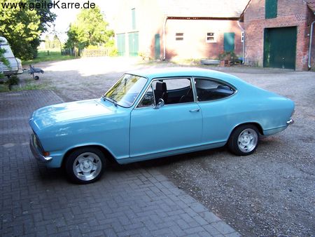

Danke für die Tips. Also brauche ich einen cih und keinen von den Fahrzeugen die mit max. 50 PS bei mobile oder Autoscout öfter angeboten werden, weil diese einen anderen Vorderwagen haben, wenn ich das richtig verstanden habe.
Das macht die Sache schon etwas schwieriger.
So in etwa wie im Anhang stelle ich mir mein Fahrzeug vor, wenig Chrom ATS Räder etwas näher an der Straße und halt so ca. 100 PS
Naja eilt ja nicht und je besser ich mich auskenne, auch Dank Eurer Hilfe
desto besser bin ich Vorbereitet und ärger mich nicht nachher das falsche Basisfahrzeug gekauft zu haben.

hi,
cih holen -1500/1700er behelfsmotor raus,2.0l s rein,5-gang rein -
sehr viel spaß haben!
