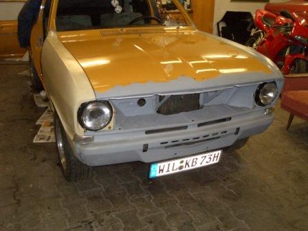

Beide Flügel drauf
Dateiname: 23.jpg
24.04.07 12.49 |
MsSuperman unregistriert
Fertig gemacht, m ihn zum Lackierer zu fahren.
Dateiname: 24.jpg
24.04.07 12.49 |
zurück vom Lacker.
Dateiname: 25.jpg
24.04.07 12.50 |
Wieder zusammengebaut. Der Kühler wird auch nochmal schwarz gemacht!
Soweit die Bilder von mir wieder eingestellt.

wo haste die weißen Blinker und die benötigten gelben
Leuchtmittel bekommen
Will ich auch haben

weiße Blinkergläser gibt es u. A. bei PS und bei Oberé.
Siehe hier:
http://www.opel-classic-parts.com/
http://shop.ps-autoteile.de/
Die Sofitten der Blinker lassen sich mit gelbem Glühlampentauchlack einfärben. Danach muß aber einer der beiden Kontakte (der eingetauchte) vorsichtig blankgeschliffen werden.

Hab meine bei Obere gekauft. Sind da ja nicht so teuer.
Die Birnen hab ich mit nem Stift Orange angemalt. Den Stift hab ich aus nem Balstelladen, mit dem man auf Fensterscheiben Bilder malen kann.
Wir hatten hier auch schon mal ein thread über weiße Blinker und wie man die sich aus den Gelben mit Chromrand selber machen kann. Aber über die suche find ich den nicht mehr
