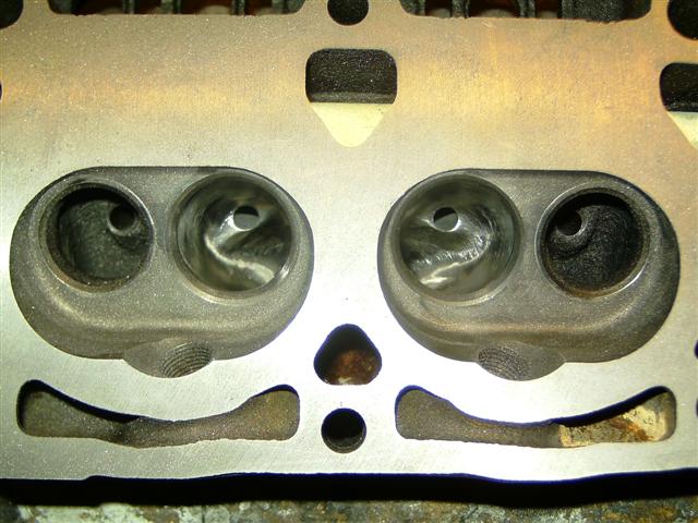

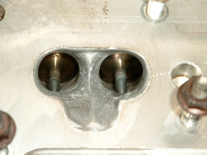

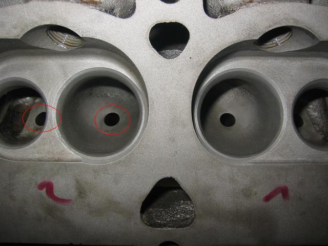

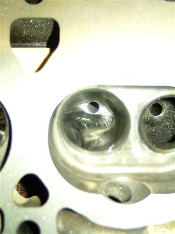

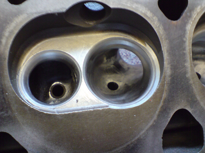

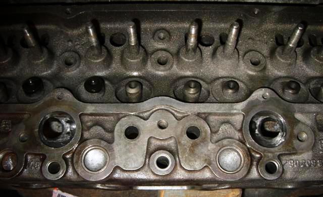

Hi habe es nicht geschafft von meinem Kopf ein Foto zu machen aber hier im Forum ja was gefunden.
Also Bild 2 ist ja extrem geweitet und beim 1. sind die Ventilführungen noch da.
Ist es jetzt ratsam diese stehen zu lassen oder kann man die ruhig wegfräsen, bzw wenn man sie wegmacht was sollte man ändern.
Wäre froh über antworten.
Übers We will ich die 34er Einlässe Fräsen lassen und die Ansaugbrückenöffnung weiten.
Danach werden die Kanäle geweitet nur wie weit?
Ich hoffe die Besitzer der Bilder erlauben mir die Benutzung ansonsten nehme ich sie direkt wieder raus.

Bild 1 glaub ich ist mein Kopf.....die Führungsnasen im Auslass kannst stehen lassen,das macht nichts aus.....die vom Einlass kanns einkürzen..
.......ja Bild ist von meinem..mit 36er Einlass....

Hmmm Kadettomat... Du vergleichst zwei Kanalbearbeitungen von mir, einmal für Greenie und einmal für Cruiser. Das bringt nicht viel. Vergleiche mit anderen, das bringt mehr.
Ventilführungen: Es gibt eine Regel, an die sich Motorenkonstrukteure im allgemeinen halten: 40% der Ventillänge für Alltags-Motoren. Miss nach und dann kommt der Aha-Effekt. Nur noch soviel: Man kann da noch weiter optimieren, aber der Aufwand ist zu groß. Dir ging es ja wahrscheinlich um die Frage, ob die Führungen bearbeitet werden dürfen, oder nicht. Das kann man messen.
hut
der ohv
10.01.09 11.11 ohv ist offline E-Mail an ohv senden Homepage von ohv Beiträge von ohv suchen Nehmen Sie ohv in Ihre Freundesliste auf

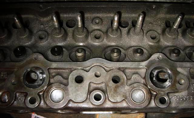

Andere frage ist, ich habe hier 4 neue Auslaßventile Opel Nr. 6 42 925 (+0,075) Kz.1, Kadett D 1,2 OHV
nun ist der Schaft etwas dicker als bei den Corsa Auslässen, kann man die Ventilführung weiten das ich die neuen Ventile nehmen kann, oder ist es sinnvoll die alten zu nehmen und so zu belassen, ist das weiten sehr aufwändig.

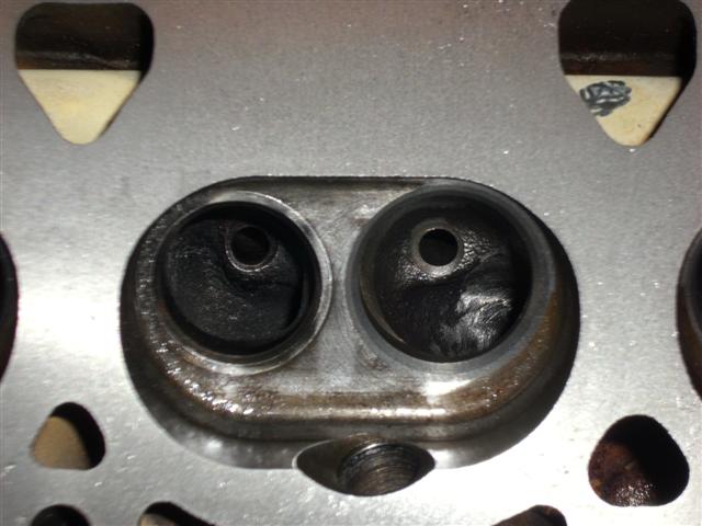

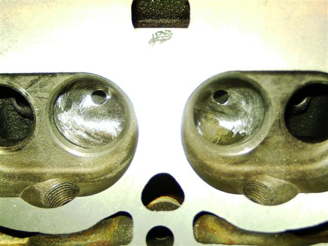

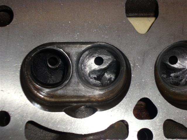

Nun mal ein kurzes Zwischenupdate meiner arbeit.
Der Kopf ist jetzt vom planen auf 79mm und Ventielsitze fräsen und Ventiele neu einschleifen zurück.
Kleiner Tip hier in Köln habe ich 100€ gezahlt für die arbeiten .
Nun habe ich auch den Fächer so angepasst das Zylinder 2und 3 wirklich getrennt sind.
Nun brauche ich nurnoch die Ventile einzubauen, dazu habe ich aber noch eine Frage.
Meine Einlassventile sind ja 34mm und haben die Ventilkeile vom Kadett b OHv meine Auslass haben die Corsakeile, nehme ich jetzt Keile vom B oder kann ich nur Keile und Federtellerzusammen verwenden, Federn werde ich ja woh vom Corsa beibehalten können.
Die Ventilführung habe ich bei ca 4 cm also 40% Ventilschaft gelassen und den Kanal etwas strömungsoptimiert.
Ansaugöfnung auf 34mm geweitet und die Stoßkanten entfernt, zuletzt alles poliert und fertig!!!!
Freu mich über jede Anmerkung ob gut oder schlecht.

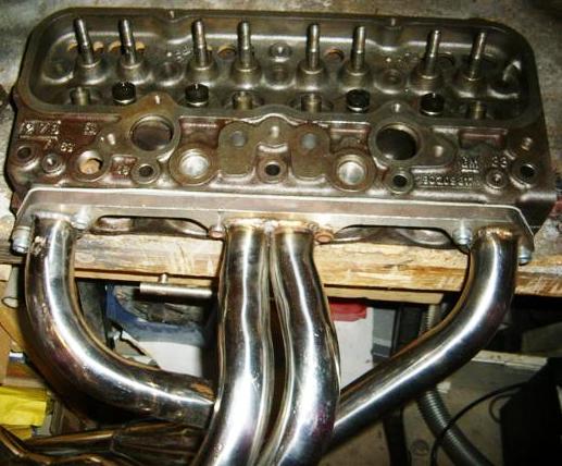

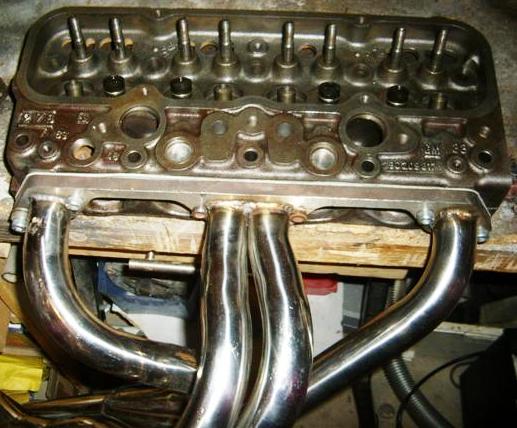

hier nochmal der Krümmer und die Einlassbohrungen.

Wenn ich mir das so anschau,geht da noch einiges im Kanal.....Du kannst z.B. den Buckel der Schaftführung komplett einkürzen..das bringt noch einiges....oder die Trennung zwischen den Kanälen scharf machen..d.h. den Trennsteg der ja jetzt rund ist sowait anschleifen,daß er wie ein MEsser so scharf wird....aber das Wichtigste dabei ist GENAUIGKEIT alle Arbeiten sollten gleichmässig sein....
ja, sehe ich auch so.
nein, sehe ich nicht so.
hut
der ohv
30.01.09 10.12 ohv ist offline E-Mail an ohv senden Homepage von ohv Beiträge von ohv suchen Nehmen Sie ohv in Ihre Freundesliste auf

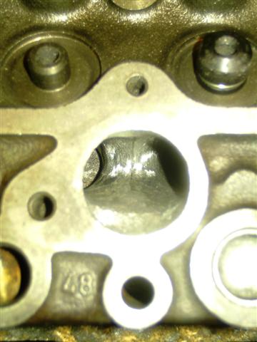

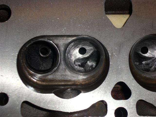

Hier mal der Zustand nach 2 h arbeit heute.
Denke mal ich nähere mich dem Ergebnis.
Jetzt sind es noch 32% geführte Ventillänge.
Wieviel soll ich den noch wegnehmen, will den Kopf ja im Alltag fahren.

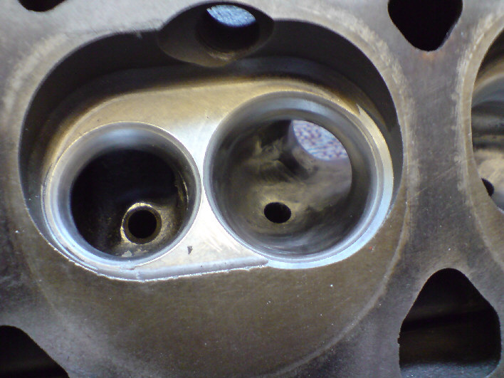

und nochwelche!!

Ja...wird schon....auf der Vergaserseite bist Du nicht ganz mittig...sieht zumindest auf dem Foto so aus....bei den E Kanälen geht noch was...vergleich mal mit dem Bild von mit weiter oben....
