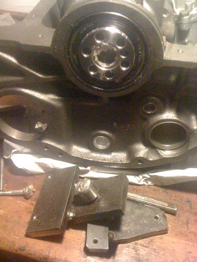

geilo! da hat mich der steffen doch mal auf ne ganz schon gute idee gebracht. die schlampige umsetzung ist natürlich alleine mein werk, musste dann wieder mal schnellschnell gehen. aber gefunzt hats, das zählt. danke steffen!

TADA!
...wie tief kommt das pilot lager rein? bis zum anschlag? oder muss das wie die hülse noch ein stück rausschauen?

Schön das es es gefunzt hat, das Teil kann ruhig 2/3mm überstehen, es kommt ja noch die Schwungscheibe vor. Aber wenn es ganz in der Welle wäre, macht das auch nix.

Hast du da ein Gewinde ins Lager geschnitten und dann rausgezgen? Auf dem Bildern erkennt man das nicht gut.

nein,ich habe eine normale schraube mit recht großem kopf verkehrt herum reingesteckt und dann mit gummi so verklemmt das sie nicht rausrutschen kann wenn ich die mutter zudrehe. banal-funktional

OK, deswegen die schiefe Lage.
