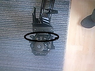

Du hast doch die Aufnahmen vom B-Kadett an die C-Achse geschweißt. Wozu dann andere Buchsen im Längsträger ? Original sind da ja welche drin.
04.10.11 20.01 |
Wie soll ichn des jez wida erklärn .Die Achse wird wie beim Kadett B verschraubt also von oben nach unten. Zusätzlich seidlich wie beim C Kadett sonst klappt ja die Achse nach hinten. Mach ja noch genug Bilder hab bos weng Stress zur Zeit. Der Winter kommt ja bald
04.10.11 20.07 |
Beim B klappt die Achse doch auch nicht nach hinten !
Als Meister und Betriebsleiter solltest Du in der Lage sein, daß auch ohne Bilder zu erklären. ... :finger:
... also Bilder her !
04.10.11 20.16 |
Hab jez kei anderes Bild da habs markiert .Das ist ja nur zusätzlich weil ich ja extrem in die Kurve fahren will wie gesagt es kommen noch Bilder und ausführliche richtige Berichte, Blos da brauch ich Zeit . Dann erst noch das Wattgestänge wird auch anders das es richtig funktioniert . Der meiste scheiss wo angeboden wird bringt nur was bei gradeausfahrt und nicht in Kurven

Ich glaube, ich habe das mit der Befestigung jetzt verstanden. Beim C liegt die in einer anderen Ebene als beim B. Gehen die dann trotzdem noch durch den Lächsträger oder sitzen die höher im Bereich der Versteifungen der Stehwände ?
04.10.11 20.53 |
Sie liegen direkt oberhalb vom Längsträger wo das Blech noch doppelt ist .Es wird ein OHV
