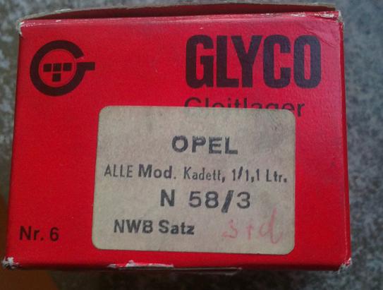

habe die schon erhalten, alle 3 sind unterschiedlich.
Es sind : Glyco N58/3 Lager
da steht aber nur 1 Liter und 1,1 Liter kein 1,2 warum ?

@ Duke Nukem
Radkappe
Vielleicht weil die Lager produziert wurden bevor es den 1,2 Liter gab. Wie alt ist der Satz denn ?

Duke Nukem
Dabei seit: 30.01.10
Herkunft: Bochum
Original von Radkappe
@ Duke Nukem
Radkappe
keine Ahnung, sieht aber sehr alt aus.
