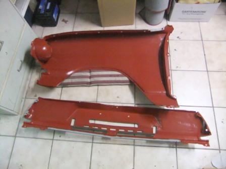

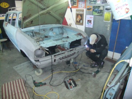

so nun mal wieder ein paar Bilder.........
nachdem ich den US Wagen zerlegt habe und mal alle Schwachstellen aufgedeckt habe, kam ich ganz schnell zum Beschluss => es muss noch eine Karosse her.....
Jetzt machen wir aus zwei einen neuen schönen Caravan.
Farbwahl ist getroffen => Lindgrün bleibt
gruß

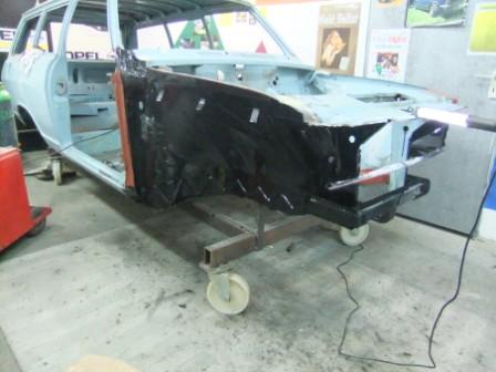

autoschmiede-goetz hat dieses Bild (verkleinerte Version) angehängt: |
Dateiname: kotfwindl.jpg
__________________ gruß
www.autoschmiede-goetz.de

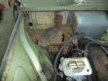

und was het er alles für schwachstellen???
28.01.11 15.17 |
STBT78
Dabei seit: 18.11.05
...wie war der soooooo schlecht?
Alltagsfahrzeug: Corsa C
28.01.11 20.04 |
Hola,
ja er war leider an beiden A-Säulen total durch. Batteriekasten bis runter zum Rahmen durch.
Fahrertür und Seitenteil auf der linken Seite beim Transport von Stabler eingedrückt.
Endspitze rechts durch.
Als Grundierung nehme ich einen Rostschutz von Faust.
Heute habe ich mal die Front eingepasst, allerdings hänge ich noch beim Übergang zu den Türen. Irgendwie liegt die Tür ( ganz oben) enger an als der Kotflügel. Komischerweise auf beiden Seiten. Der Rest passt super.
gruß
Dateiname: front.jpg

schade um die Originale-US-Front . Oder liege ich falsch, dass die Kotflügel dafür nicht passen?
Christian
Für das Problem der abstehenden Kotflügeln ein Tipp von Höhnie (früherer Beitrag):
"Ich denke es gibt die unterschiedlichsten Vorgehensweisen die Flügel anzupassen.
So nun meine!
Die für mich beste und einfrachste Variante ist die das Ihr die Flügel an der A- Säule festschraubt (ausrichten hinsichtl. des Spaltmaßes ist logo).
Dann greift ihr zum Hammer und einem breiten Meissel. Ihr setzt den Meissel am Stehblechs des Kotis an und treibt das Blech von oben nach unten mit gezielten Schlägen nach innen (Das Blech bekommt quasi einen Knick) Dadurch zieht sich der Kotflügel ran.
Habs mehrmals so gemacht. Vorteil gegenüber der Hammermethode von aussen auf die Aussenhaut ist, daß es keine Beulen gibt. Und man sieht es nicht wenn man die Tür aufmacht.
Die restliche Anpassung (Blinkerausschnitte, Anschluß zum unteren Luftleitblech) ist aber trotzdem blöde. Zeitvernichtung.
Viel Erfolg

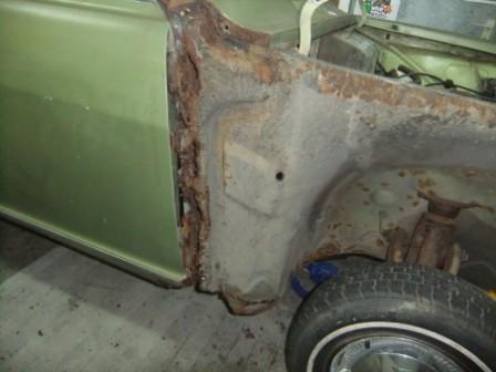

Hola

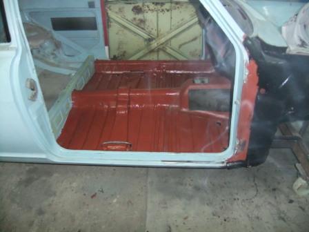

hier mal eine kleiner Auszug...........
autoschmiede-goetz hat diese Bilder (verkleinerte Versionen) angehängt: |
Dateiname: seite.jpg
Dateiname: batterie.jpg
31.01.11 15.39 |
rallye1900
Dabei seit: 18.06.05
Herkunft: Deutschland/Bayern
| wird schon werden ............ |
sag mal ...aus welchem Bundesstaat der USA ist den dein Caravan her ?
Müsste auf Zollpapiere stehen der letzte Halter bzw Adresse
Gruß Michael

.....aber möglicherweise nicht immer
in Kalifornien gelaufen ........den solche A-Säulen
sollten bei dem Klima nicht sein
