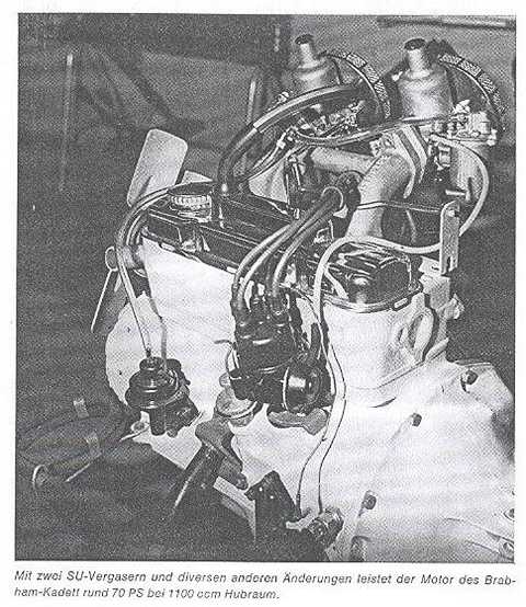

Durch zufall endeckt.
Ebi001 hat dieses Bild (verkleinerte Version) angehängt: |

Auch lecker.

Dazu gabs mal einen Bericht in der Oldtimer Praxis oder Markt im Zusammenhang mit Laserauftragsschweißen wo solch eine Brabham Ansaugbrücke restauriert wurde. Bei der waren die Augen zum Anschrauben weggebrochen und wurden ersetzt. Dazu stand nur das diese Ansaugbrücken praktisch nicht für Geld zu bekommen sind. (höchtens es taucht mal eine auf von der niemand eine Ahnung hat wofür die mal war).
