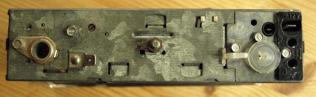

Habe mir ein sehr schönes Blaupunkt Essen auftreiben können. Nun brauche ich aber noch einige Infos zu den Anschlüssen. 12V+ oben rechts ist klar. Dann geh ich mal von der Masse am Gehäuse links mittig aus. Oder ist das der gleich neben dem 12V+? Unter dem Plus sitzen dann die Lautsprecheranschlüsse. Was für Stecker brauche ich da? Sind das für die Lautsprecher links und rechts, oder ist das für einen Lautsprecher im monobetrieb? Der Din und der Antennenanchluß sind mir klar.

der kl Anschluß neben 12V könnte ein Anschluß für autom Antenne sein!
Der Stecker für den Lautsprecher sieht aus wie 2 Bananenstecker nebeneinander...fals Dir das was sagt?!

Bananenstecker kenne ich noch auf dem Physikunterricht. Ich glaube aber das die Einpohlig waren. Also ist das ein Monogerät?

Denke ja!
Oder steht vorne was von Stereo drauf bzw gibt es einen Balanceregler? Mein altes Blaupnkt Kölm hat 3 Buchsen, von denen die mittlere für die gemeinsame Masse ist, aber trotzdem Mono!
Habe da auch Bananenstecker drin, obwohl es damals extra Stecker dafür gab / vielleicht noch gibt?
Edit: Die original Lautsprecher haben auch einen solchen Stecker dran!

Da gabs nen alten Doppelstecker der wie 2 Bananenstecker aussieht und in einem Gehäuse zusammengefasst sind. Hab da bei meinem Kapitän.
Schau mal bei alten röhrenradios da hab ich das auch mal gesehen für zusätzliche Lautsprecher

Ziel ist es, mein Monoradio mit einem MP3 Addapter über den Isostecker zu betreiben. Von dem Monolautsprecherausgang geht es dann in den Verstärker im Kofferraum. Dort werde ich dann das Monosignal aufsplitten, einspeisen und dann zu den unsichtbaren Lautsprechern weiterleiten. Ich dachte erst, daß Radio wäre ein Stereoradio. cry

+12V ist Plus, die Steckerfahne am Gehäuse ist Minus.
Die beiden Bananenbuchsen sind für den Lautsprecher.
Das Radio ist mono.
Hier die Belegung der Buchse mit Angabe des benötigten Steckers:
