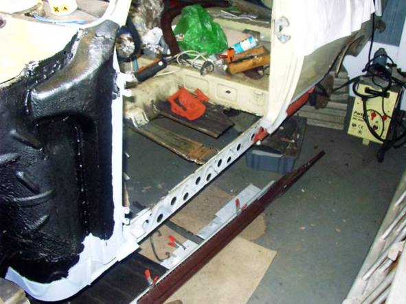

A-Säule war ja noch ein einfacher Anfang, die ist nun schon gemacht, auch Spritzblech neu drauf gemacht.
Nur ist da das große Loch und der Schweller ist auch ab.
Im nachhinein: hält der Wagen das eigentlich aus oder verzieht er sich?
stevie hat dieses Bild (verkleinerte Version) angehängt: |
Dateiname: IMAG0032small.jpg
__________________ Kadett B Caravan 1.1N Bj.72, XT600Z Tenere Bj.85
17.03.09 23.40 |
| RE: Bodenblech, Schweller raus |
bei dem in Karlsruhe hab ich auch schon vor Jahren mal ein paar angeschaut, die waren mir aber alle zu grottig. Aber toll, dass wenigstens wieder eines dieser Wracks auf die Strasse kommt.
Der hatte doch letztes Jahr noch ein paar von den Dingern?
18.03.09 08.44 |
| A-Säule war ja noch ein einfacher Anfang, die ist nun schon gemacht, auch Spritzblech neu drauf gemacht. Nur ist da das große Loch und der Schweller ist auch ab. Im nachhinein: hält der Wagen das eigentlich aus oder verzieht er sich? |
Brauchst keine Angst haben, da verzieht sich so schnell nichts.
Man sollte nur darauf achten dass man den Wagen beim einschweißen der neuen schweller vernünftig aufbockt.
Idean ist wenn der Wagen dabei auf den Rädern steht oder an den Achsen aufgebockt wird.
Grüße Björn
18.03.09 19.17 |

Teil-Ersatz des Versteifungsbleches unterm Schwell hinter B-Säule
20.03.09 20.01 |
stevie
TÜV-Bezwinger
Dabei seit: 12.12.07
Herkunft: Düsseldorf
20.03.09 20.07 |
stevie
TÜV-Bezwinger
vorher
mit selbstgedengeltem Blech
macht schon Spass wenns passt und man auch noch schotter spart
