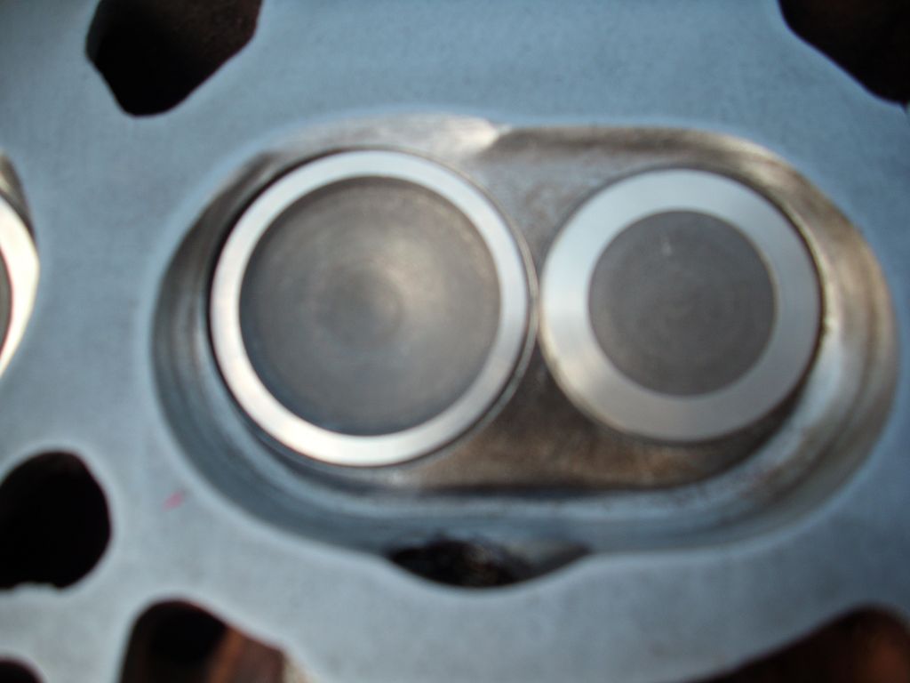

Hier mal ein Kopf mit grossen Ventilen.
wenn gewollt, kann ich mehr Bilder einstellen
