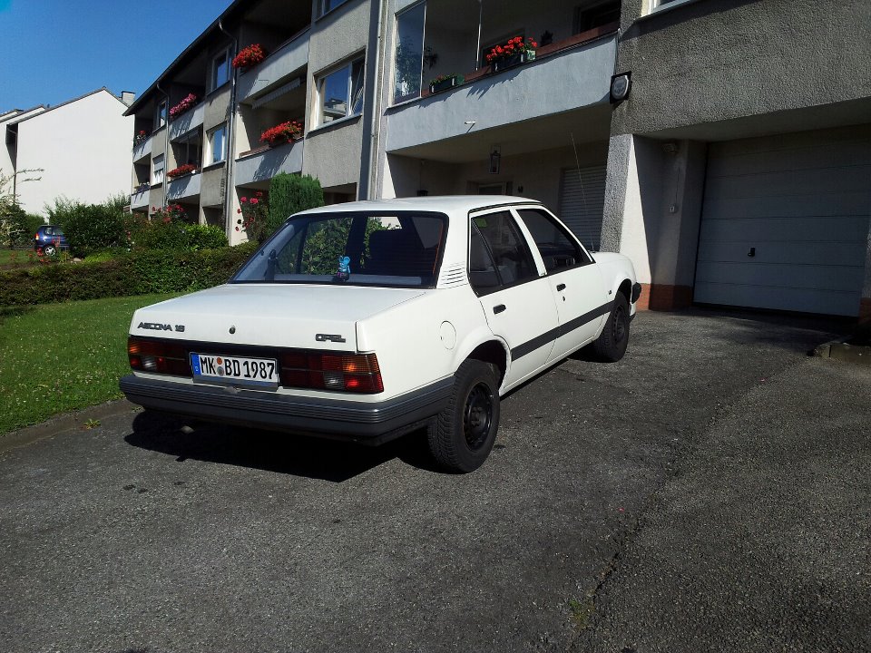

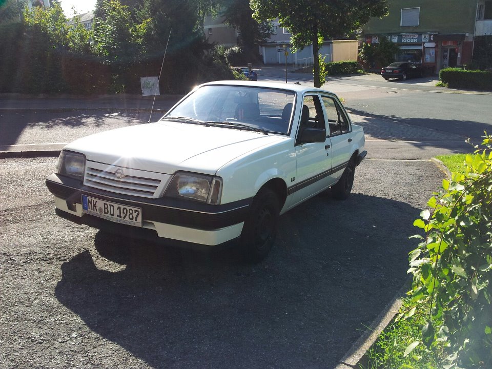

Hi, liebe Forengemeinde!
Ich hab ein Problem mit meinem Ascona c und kann per Google nicht wirklich was dazu finden.
Ich hab einen 87er modell mit automatikgetriebe und dem 16er OHC Motor.
Der Wagen läuft super und macht auch sonst keine Probleme bis auf die hohen Steuern.
Ich habe einen ganz normalen Choke Vergaser drauf und keinen Kat.
Ich habe schon öfter gelesen, dass man z.B. diesen einspritzvergaser von nem Astra f 1.6i
da drauf bauen kann. Wenn man dazu dann noch einen Kaltlaufregler von hjs einbaut kann man wohl auf euro 2 kommen und so ordentlich Steuern sparen.
Meine frage ist nun was ich für den Vergaserumbau alles benötige.
Ich denke erstmal:
- Vergaser an sich inkl. Luftfilter
- Steuergerät
- Krümmer mit Lamdasonde
Hat jemand von euch sowas schonmal gemacht und kann mit evtl. ein paar tipps geben?
