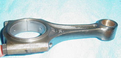

irmin hat dieses Bild (verkleinerte Version) angehängt:

Sind das Gusspleul vom Corsa?Gruß

Sorry, so genau weiss ich das nicht, weil ich die Pleuel von meinem Tuner Alex gekauft habe. Unterscheiden sich Corsa-OHV-Pleuel von Kadett-OHV-Pleuel?
Diese Pleuel sind jedenfalls erleichtert und massengerecht ausgewogen worden, deswegen sehen sie auch anders aus als original.

Das Problem ist das man Gußpleul nicht bearbeiten.Durch das Gießen entsteht eine harte Randzone die nicht abgeschliffen werden sollte.Kann sein das beim OHV kein Problem mit den"Gußdingern"besteht.Beim CIH sind sie tödlich.Gib sie zurück und lass dir geschmiedete Pleuel von älteren OHV Motoren bearbeiten.Es ist auch sinnvoll das obere Pleuelauge mit einer Buchse zu versehen.Der Kolbenbolzen muß dann gekürzt und mit Seegeringen im Kolben gesichert werden.Gruß

okay, danke, ich werde das gleich alles überprüfen. Ich wusste gar nicht, dass ältere OHV-Motoren geschmiedete Pleuel haben. Wer hat solche noch?

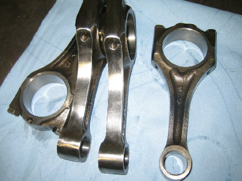

Ich hoffe nicht das jetzt Alle, die Bearbeitete Gusspleuel im Motor haben, diese Ausbauen wollen. Natürlich sind geschmiedete Besser, aber selbst Namhafte Tuner bieten Bearbeitete Gusspleuel an. Wer nicht gerade über 7500 U/min dreht kann die Pleuel wie im Beitrag oben ohne Probleme verwenden.
Im Bild ein CIH Gusspleuel mit Broncebuchse für schwimmenden Kolbenbolzen.
Also auch dort gibt es Bearbeitete Gusspleuel.
Gruß Steffen

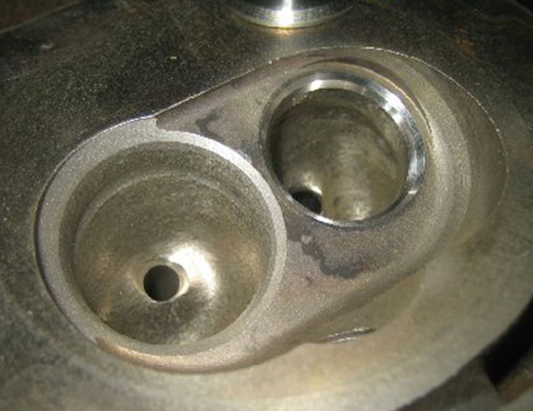

mach mal ein Bild vom Kopf...würd mich interessieren...

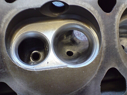

ja so schaut meiner auch aus....dacht mir schon daß das nicht stimmen kann 36er Auslass kiff
   Dateigröße:    Dateiname: Corsa Kopf.jpg
05.02.12 21.32 Greenie ist offline E-Mail an Greenie senden Beiträge von Greenie suchen Nehmen Sie Greenie in Ihre Freundesliste auf

Dann wäre ich für die Vergaserabstimmungdaten dankbar, falls Du sie wo hast.. (schon gepostet?)

@ Kopfbilder:
Sagt mal, sollte man die kanten um den Brennraum nich brechen/glätten mit einem Fräser- also schön abrunden um Kningeln zu vermeiden und eine bessere Strömung?
Also vor 20Jahren hatte ich auch einen Wannenbrennraum mit parallel schräg stehenden Ventilen im Käferkopf, ich habe dann nach Tuningbüchern erst die Kanten geglättet, später nocheinmal den Kopf ausgedreht und dann gg. halbkugelförmig gefräst, da war die Wanne dann weg, und mit 2 34er Einfachvergasern hatte der 1776er immerhin 87 PS auf der Rolle!
Nur so ne Frage, aber ich wollte auch die Kanten wegflexen!
Belehrt mich, in den Jahren hat sich viel im Tuningbereich getan,

ich denke dass ich davon nichts verstehe und vertraue meinem Tuner, der schon viele Opel-OHV-Köpfe gemacht hat, und im Lernprozess auch schon einige zerstört haben wird...

ich hab die Kanten absichtlich nicht gerochen,da dabei die Gefahr besteht,daß man nicht gleichmässig an allen 4 die gleiche Menge an Material abnimmt,und dadurch verschiedene Brennraumvolumina bekommt....ausserdem bin ich werkzeugmässig nicht für solche Arbeiten angerichtet...
klar könnte das noch das eine oder andere PS bringen,aber wie weit soll die Frisiererei gehen...wenn es nach der EXTREMSTEN Leistung geht sind noch andere Arbeiten nötig die wichtiger währen.....z.B. 4einzelne Ansaugkanäle !
und er soll ja alltagstauglich bleiben...

Also das die gegossenen Pleul eine Schicht haben die nicht weggeschliffen werden soll, gehört in den Bereich Fabeln.
andersherum wird ein Schuh draus, die Pleul werden an den gefärdeten Stellen poliert, damit eine glatte Oberfläche entsteht und der Kerbwirkung entgegen zu wirken.
beim Serienpleul bearbeiten sollte man die Lagerdeckel auf selbe Gewicht bringen, und die Pleuelstange ebenso.
anersrum,wenn sie schon ziemlich gleich sind (5-8 Gramm)
dann kann man sie im ganzen Polieren und aufs Gramm genau bearbeiten.

die Pleul sind schon ok so.
auf schwimmend umgebaut wäre halt feiner.
und die alten Pleuel waren geschmiedet,so bis anfang 70iger Jahre. gr armin
