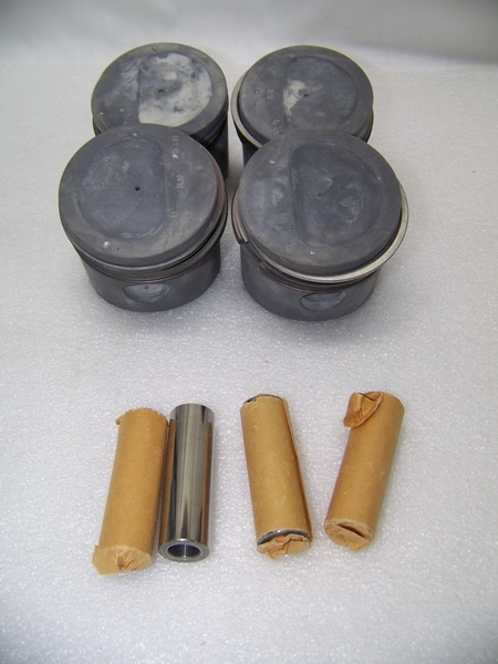

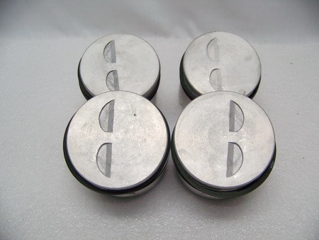

hab hier 2 1078er Kolben.
Gehe ich richtig in der Annahme, dass das S bzw. N-Kolben sind?
Dateiname: N-Kolben.jpg
Dateiname: S-Kolben.jpg

ja.
der eine satz sind N-Kolben (der erste)
und der 2. sind die S-Kolben

entschuldigt meine laihenhafte frage:
der einzige unterschied ist die kolben höhe oder?

Die N-Kolben sind Muldenkolben, die S-Kolben haben lediglich kleine Taschen für die Ventile.

ach ich dummer depp!
dachte auf dem bild wären 2 n kolben und 2 s kolben!
da ist ja noch ein 2. bild
