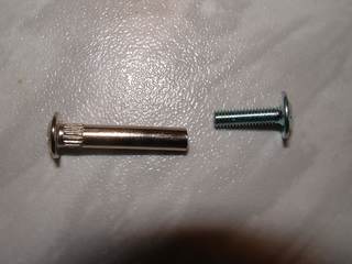

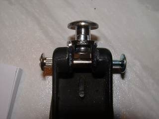

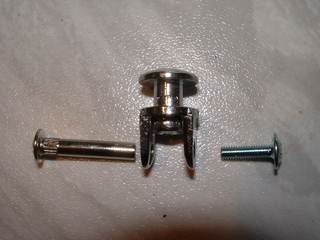

ich hab die Sache folgendermassen gelöst:
die genietete Achse am Scharnier mit dem Dremel duchgeflext,
und den Niet durch eine Hülsenschraube aus dem Möbelbau ersetzt.
Das sind die Schrauben, die man für das Verbinden von z.B.
Küchenschränken benötigt. Haben den Vorteil das sie die richtige
Länge und die richtige Stärke besitzen.
Sieht super aus, ist von aussen nicht zu erkennen und jederzeit
wieder lösbar.
Ich versuch mal ein paar Fotos davon einzustellen.
Gruss
Georg
schosch hat diese Bilder (verkleinerte Versionen) angehängt: |
Dateiname: Hülsenschraube.jpg
Dateiname: Hülsenschraube 2.jpg
__________________ 1.1 N; Bj. 7/71, 45 PS, grün, Limo B-L, Lancia Y gold; BJ 1997, Piaggio Quartz Bj. 94, Skoda Yeti (für die Familie).
Perfekte Autos kann jeder fahren, Autos mit Charakter nicht!
Opel Kadett. Das Auto! :i):
27.03.09 11.21 |

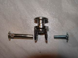

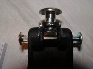

Und noch eins:
Ich hoffe, das ihr mit den Fotos etwas anfangen könnt. Habe auch
lange nach einer Lösung gesucht.
Entweder Schraube mit Mutter oder Draht, oder, oder.
Finde dies bisher die beste Lösung.
Vor allem, weil nach dem Zusammenschrauben nichts mehr übersteht und
das Ganze aussieht wie vernietet
Gruss
Georg
Dateiname: Hülsenschraube 3.jpg
Dateiname: Hülsenschraube 4.jpg
27.03.09 11.24 |
