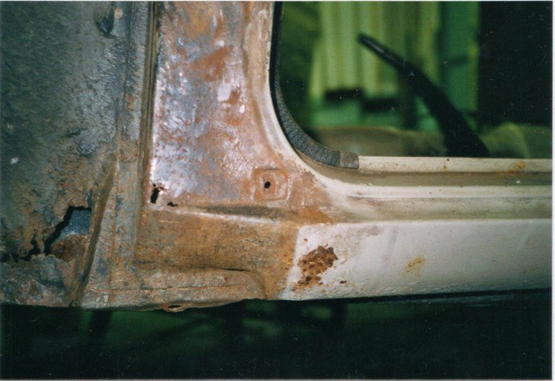

Nach der ersten tiefgehenden Prüfung dann die Ernüchterung: A-Säulen, Schweller, Radkästen hinten aussen und innen, Endspitzen Hinten, beide Kotflügel, Spritzbleche, Bodenbleche beide Seiten, Bleche über Wagenheberhaltung alles Matsche und austauschwürdig.

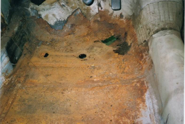

Impressionen einer Rostlandschaft am Bodenblech Fahrerseite.
Mit Dank an die herrliche Gummimatte die in mindestens 30-jahriger Arbeit dieses Werk vollbrachte.

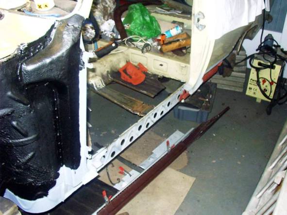

A-Säule war ja noch ein einfacher Anfang, die ist nun schon gemacht, auch Spritzblech neu drauf gemacht.
Nur ist da das große Loch und der Schweller ist auch ab.
Im nachhinein: hält der Wagen das eigentlich aus oder verzieht er sich?

A-Säule war ja noch ein einfacher Anfang, die ist nun schon gemacht, auch Spritzblech neu drauf gemacht. Nur ist da das große Loch und der Schweller ist auch ab. Im nachhinein: hält der Wagen das eigentlich aus oder verzieht er sich?
Brauchst keine Angst haben, da verzieht sich so schnell nichts.
Man sollte nur darauf achten dass man den Wagen beim einschweißen der neuen schweller vernünftig aufbockt.
Idean ist wenn der Wagen dabei auf den Rädern steht oder an den Achsen aufgebockt wird.
Grüße Björn
