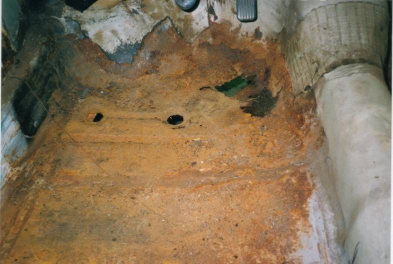

Impressionen einer Rostlandschaft am Bodenblech Fahrerseite.
Mit Dank an die herrliche Gummimatte die in mindestens 30-jahriger Arbeit dieses Werk vollbrachte.
