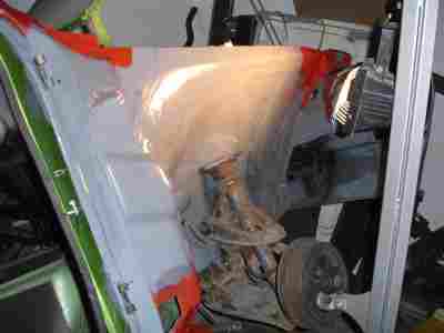

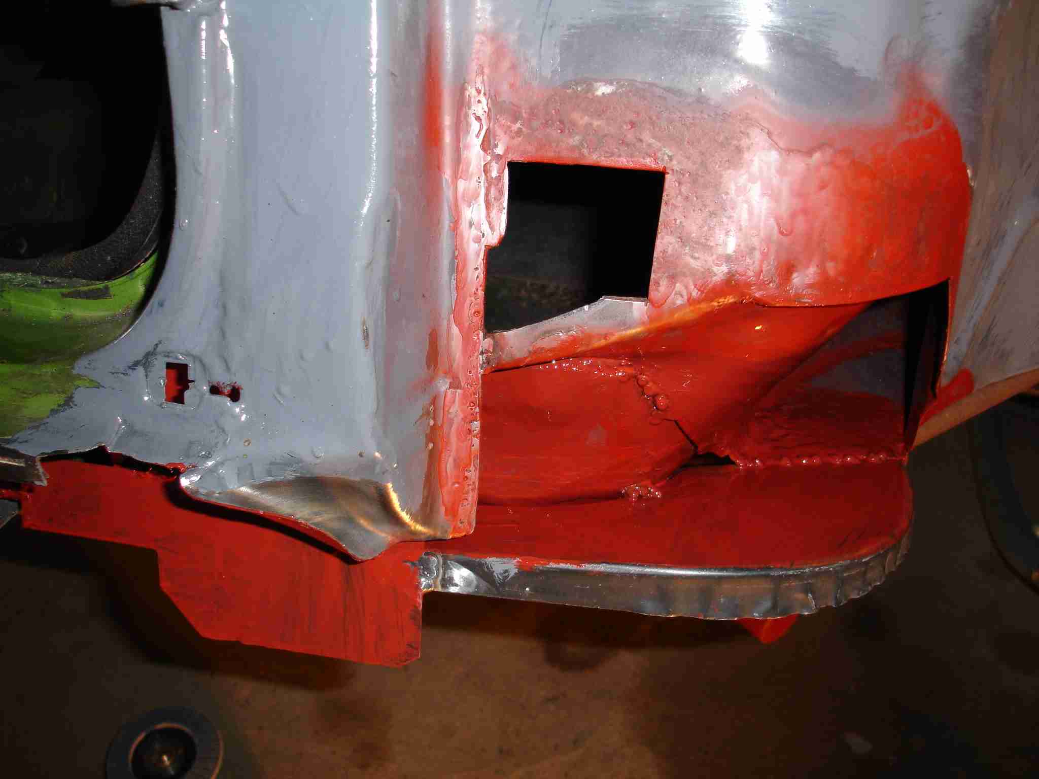

möchte Euch die Fotos von meiner Resto nicht vorenthalten...
Radhaus vorne wird wieder, ein paar Bleche fehlen noch, sind aber schon bereit zum Einschweissen...

   Dateigröße:    Dateiname: lampentopf vorne rechts fertig.jpg

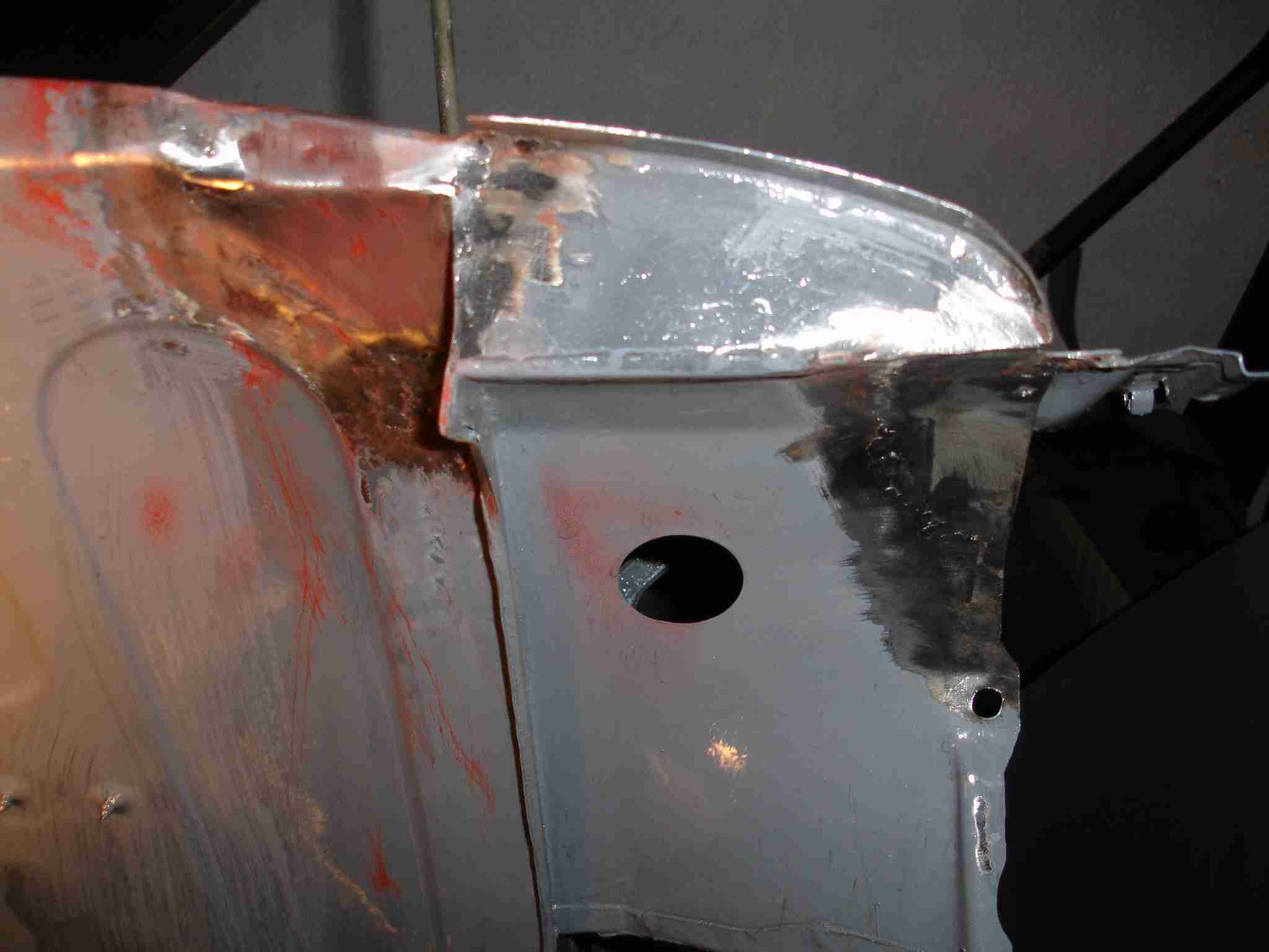

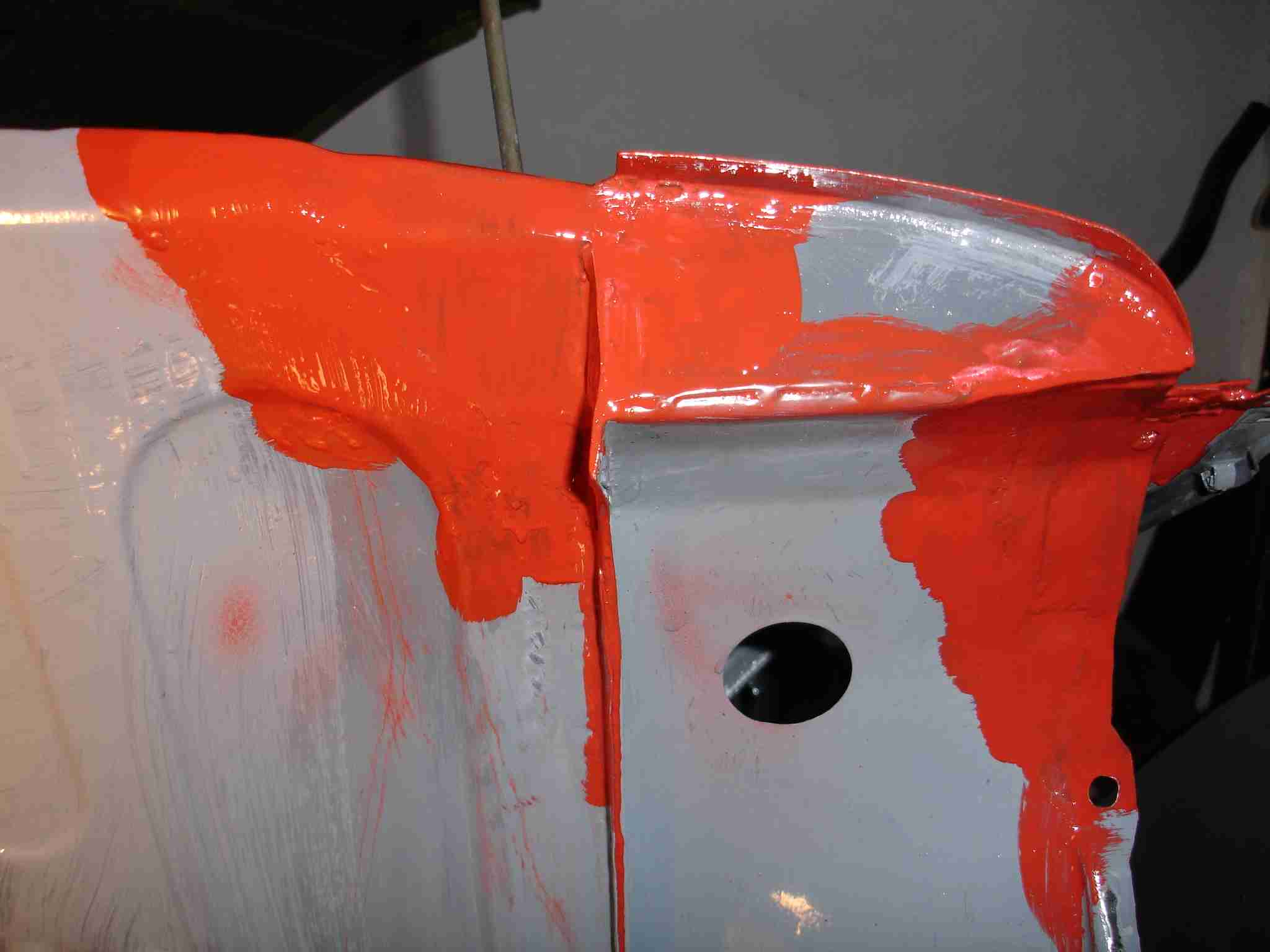

RE: Zwischenstand Auf diesen Beitrag antworten Zitatantwort auf diesen Beitrag erstellen Diesen Beitrag editieren/löschen Diesen Beitrag einem Moderator melden       Zum Anfang der Seite springen
Front, gründlich abgeschliffen und mit POR15-Lack 2 mal lackiert...
Julian hat dieses Bild (verkleinerte Version) angehängt:
   Dateigröße:    Dateiname: a-Säule rechts oben.jpg

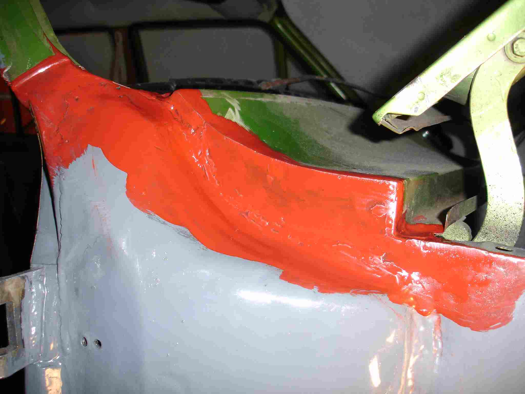

andere Seite

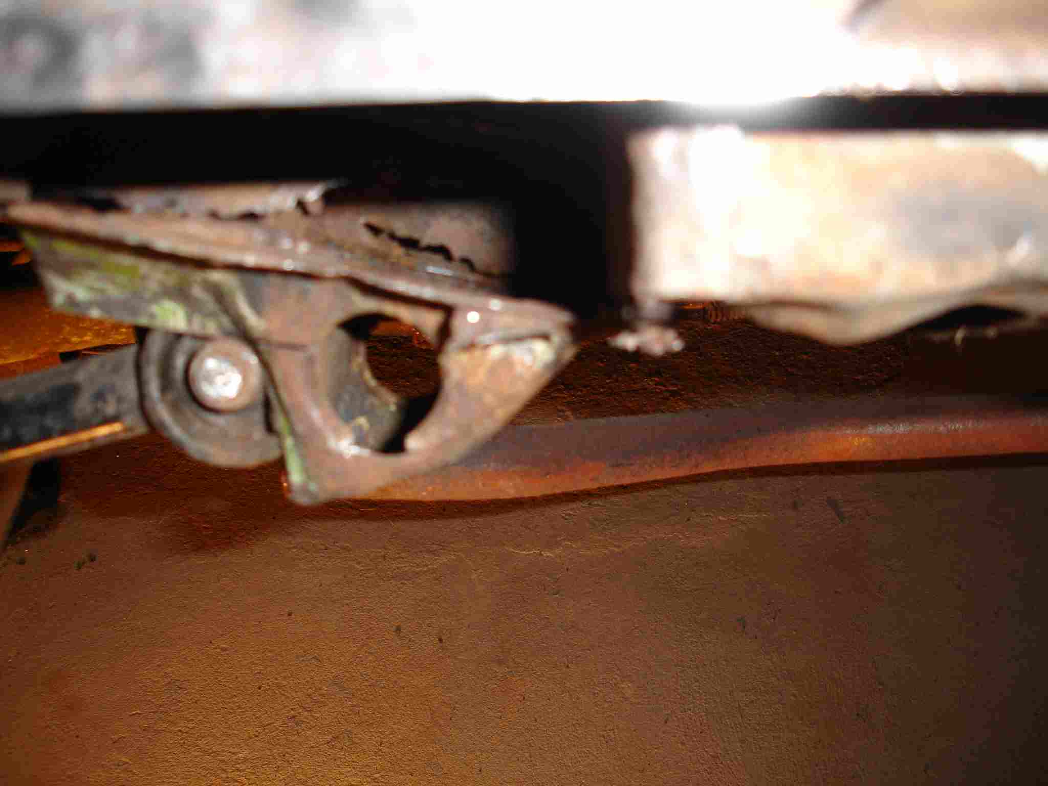

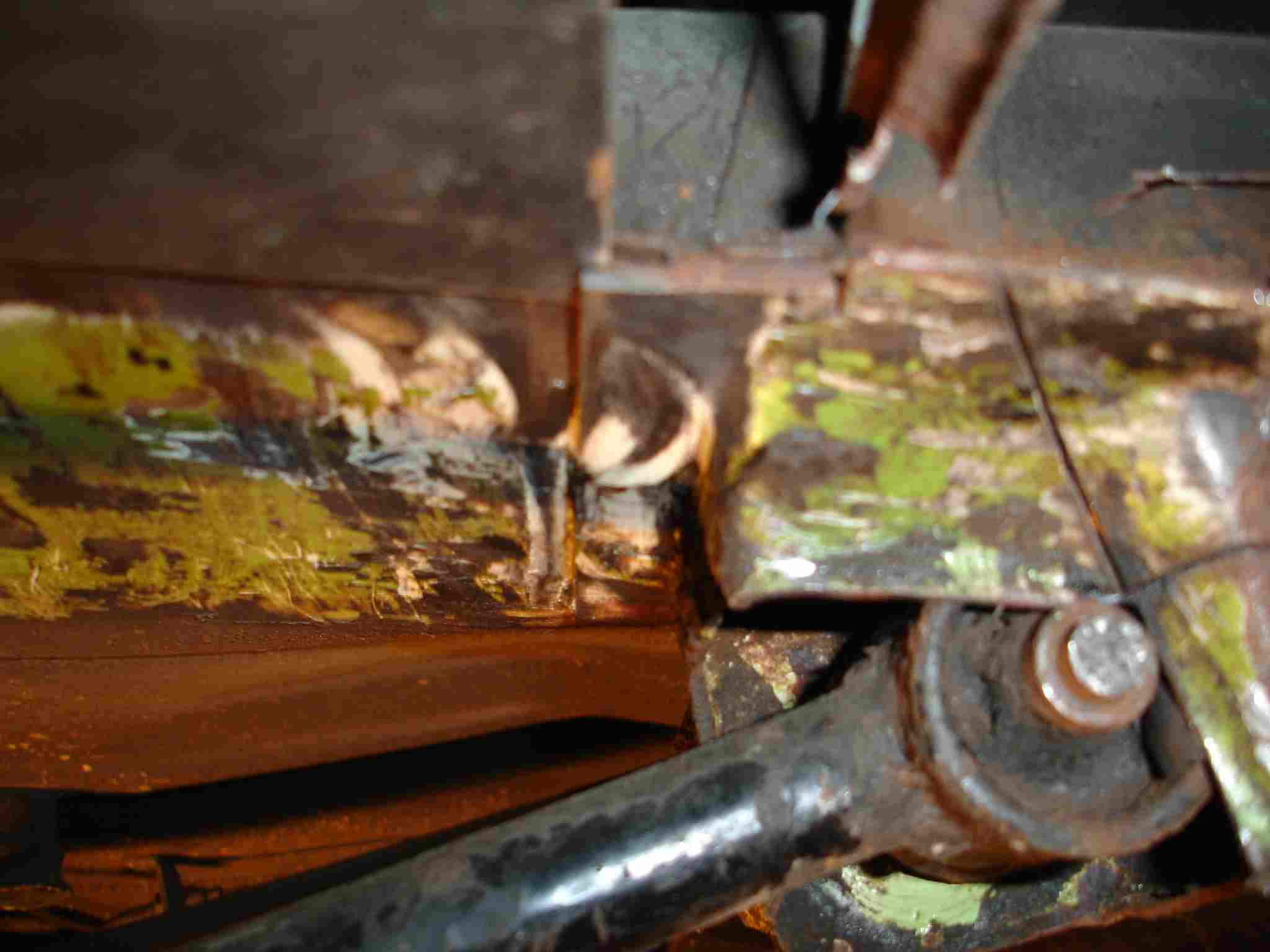

die Wagenheberaufnahmen habens in sich... beim 4-Türer ist der Bereich ?berhaupt doof, da von innen nicht zug?nglich...

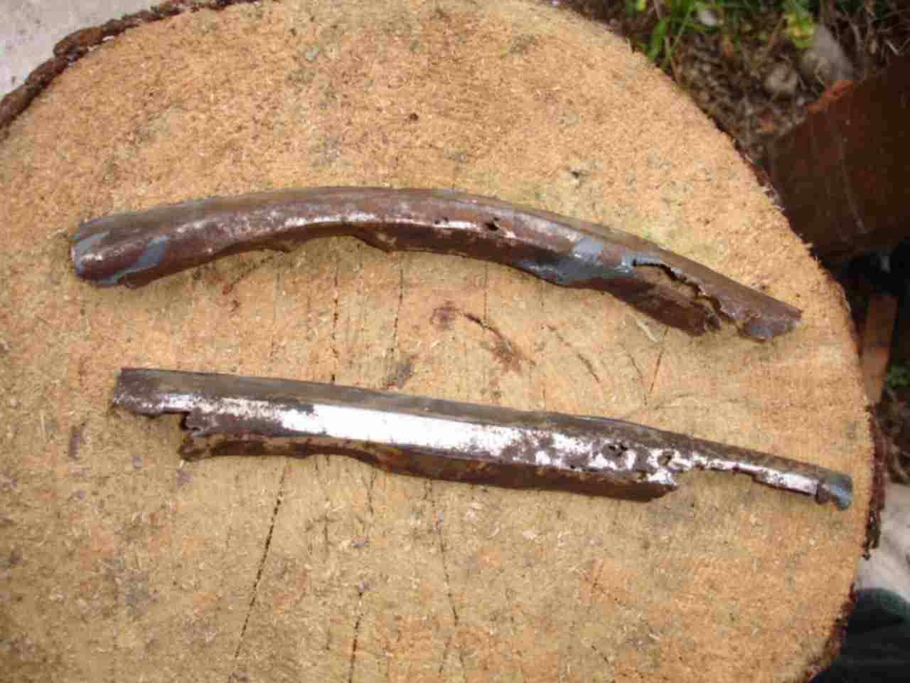

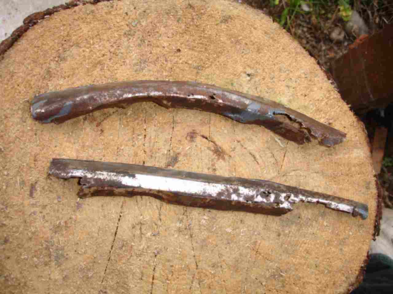

und meine ersten Bleche: toll rofl aber ich dengle wirklich liebend gerne... macht absolut Spaß, auch wenn ich dafür stundenlange brauche. (bin jetzt bei so 65 Stunden) - leider kein Bild mehr
