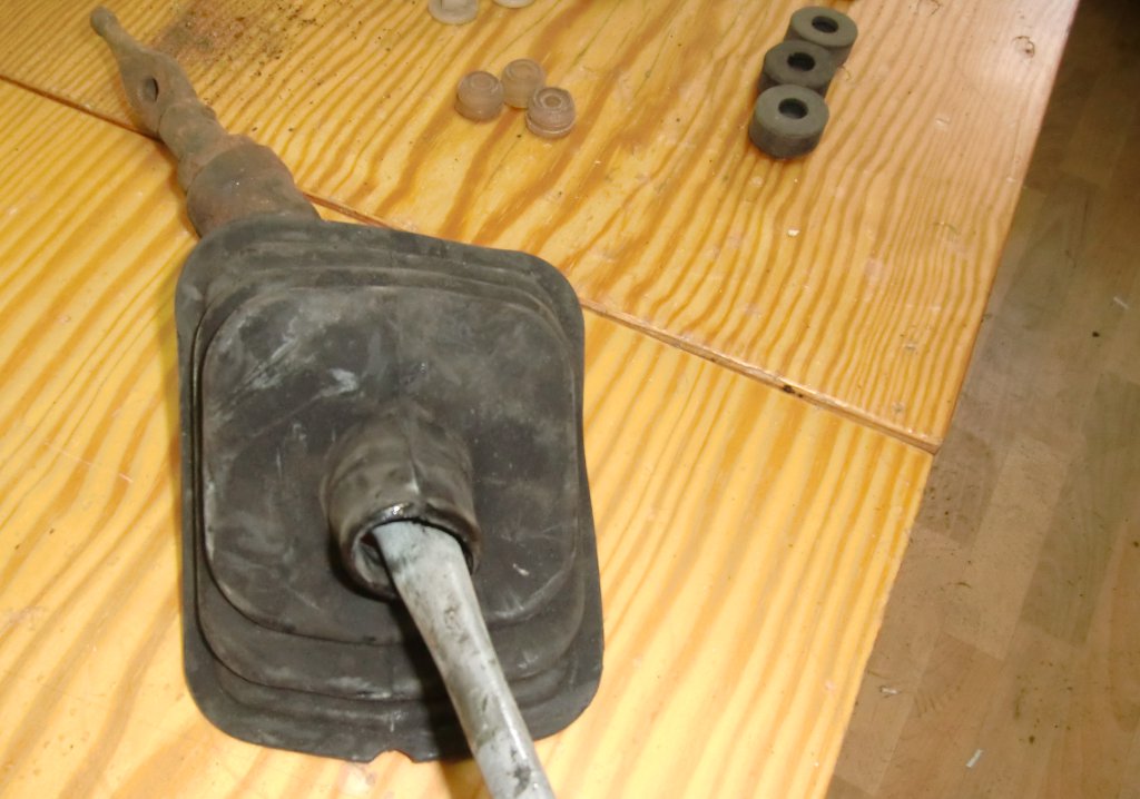

Moin
wo gehören die Halter hin und ist der Schalthebel bzw. die Manschette Rekord oder B Kadett???
Danke im voraus!

die manschette habe ich in meinem olympia a cih ach drin,ich glaube die könnte auch in einem rekord passen,da vieles an technik bei den cih-kadetten und rekord gleich ist.

Was ich defintiv weiß das die Manschette ähnlich sind.
Ob sie auch untereinander tauschbar sind ???

die Manschette bei Olympia A CIH und Rekord C/Commo A (wohl so ab 1968 ) ist gleich
22.03.13 12.58 |
OK
dachte die B Kadett ist quadratisch und die vom Rekord läuft zu einer Seite etwas spitz zu. (oder anders herum)
War mir allerdings nicht sicher.
Ist das den dann die richtige Manschette für Kadett?

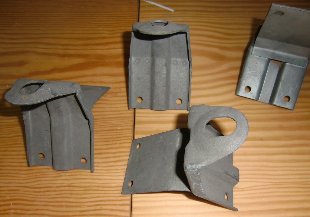

Jemand ne Ahnung wo die hingehören?
Dateiname: Halter.jpg

...hmm dass hat nix zu tun mit quertraverse vorne oder???
__________________ ...mit triefenden Grüssen aus der Oelwanne :finger:
24.03.13 20.03 |
oeddel
Dabei seit: 14.11.12
Herkunft: Bispingen
...das könnte tatsächlich etwas mit Zusatzscheinerfer zu tun haben. Die Wölbung und das Langloch .....! Hab ich wirklich so noch nicht gesehen!
24.03.13 20.05 |
Aber schön das wir darüber geschprochen haben
24.03.13 20.22 |
könnten auch irgendwelche achsanschläge sein und in das Langloch kommen gummiproppen rein ?!?
24.03.13 20.48 |
Es sind mit Sicherheit Zusatzscheinwerferhalter!
Ich kann sie nur keinem Fahrzeug zuordnen.

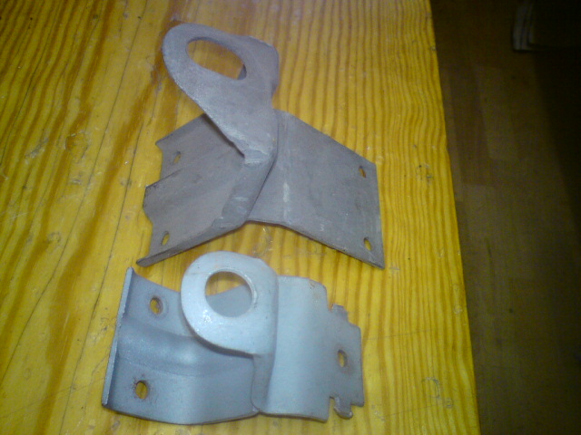

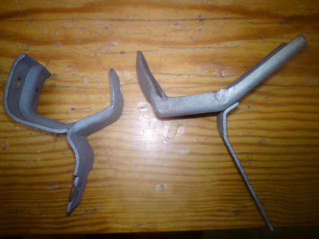

Habe zum Vergleich einen vom Kadett daneben gelegt.
Dateiname: DSC00870.jpg
Dateiname: DSC00871.jpg

Servus Christian,
von der Größe her und dem Winkel von ca.90° könnte das sehr gut auf einen C-Rex/Commo-A Fernscheinwerfer passen.

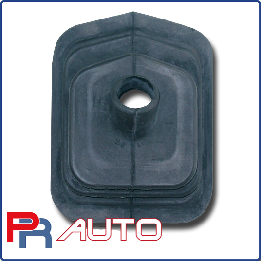

Habe jetzt übrigens ein Bild der C Rekord Schaltmanschette gefunden.
Wird mein Schalthebel und die Manschette wohl Kadett sein!?
Vieleicht aber auch Manta oder Ascona
Jedenfalls nicht Rekord

Hallo Christian,
Halter sind vom A-Commo GS bzw. GS/E, Rekord C Sprint für die originalen Zusatz-Fernscheinwerfer. Schalthebel/Manschette ebenfalls C-Rekord/A-Commo oder Kadett B/Oly A mit CIH.
