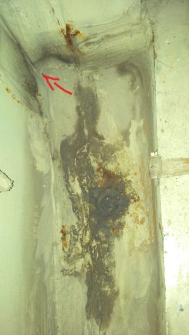

habe kürzlich festgestellt, dass sich im Kofferraum meines Kadetts, genauer gesagt im "Seitenfach" wo das Ersatzrad drin steht, Wasser ansammelt. Erst dachte ich, es läge an der Kofferraumdichtung, aber nach einiger Zeit stellte ich fest, dass nur Wasser eintritt, wenn ich im Regen fahre. Wenns Auto im Regen steht, bleibt alles trocken.
Nach genauerer Untersuchung, hab ich nun festgestellt, dass es einen Kanal zwischen Kofferraum und Radkasten gibt, durch den das Wasser bei der Fahrt reindrückt (roter Pfeil).
Das kann ja wohl nicht serienmäßig so sein crazy ist wohl eher das Ergebnis unsauberer Ausbesserungsarbeiten... eek
Und nach ein paar Wochen, fängts natürlich schon schön an zu rosten... cry
Wie beheb' ich das Problem denn wohl am besten? resigniert
Danke für eure Tipps!

Roter Pfeil? kopfkratz

ich würde es mit karossiedichtmasse von beiden seite probieren

Wenn da Wasser einläuft ist irgendwo was durchgerostet.
Würd schauen das genau rauszufinden.
21.03.13 20.18
es kann auch gut eine schlecht sitzende lampendichtung sein bei der bei fahrt das wasser von unten reindrückt.
das rost am falz macht mich allerdings mehr nachdenklich!

habe ich früher häufig gemacht:
Frau, Freundin oder Freund geschnappt, der/demjenigen einen Wasserschlauch in die Hand gedrückt, selber mit Taschenlampe in den Kofferraum geklettert, Kofferraumdeckel zugemacht und den ganzen Wagen von oben und unten nassregnen lassen.
Mit dieser Methode habe ich bisher jede Leckage gefunden... kiff

Die schlechteste Lösung wäre es alles einfach zu zu schmieren.
Damit sperrt man den Rost nur ein damit er gemütlich weiter machen kann.
Die Ursache für den Einbruch kann vielfältig sein:
Heckscheibengummi
Kofferraumdichtung,
Rücklicht
Radkasten am Rand von innen durchgerostet
Letztere Möglichkeit wäre mein Favorit.
Es könnte Wasser während der Fahrt vom Reifen hochgeschleudert werden und durch irgendein Loch in die Reserveradmulde kommen.
Wenn du das Loch gefunden und verschweißt hast würde ich im betroffenem Bereich die Dichtmasse entfernen und erst mit mit FERTAN oder ähnlichem behandeln damit der Rostfraß gestoppt wird.
Wen das getrocknet ist und die Außentemperatur es zulässt gut mit leicht verdünnter Rostschutzgrundierung und später mit Fahrzeugfarbe streichen.
Anschließend die Pfalz im Radhaus komplett mit z.B. Mike Sander versiegeln.
(Kann mit Kunstharzverdünnung auch bei Zimmertemperatur spritzfähig gemacht werden, in eine leere Silikonkartusche und ein Schlauch auf die Kanüle)
Nach der Behandlung mit Fett ist ein lackieren (fast) unmöglich
Lest euch doch mal den ersten Beitrag richtig durch Wandhauer

Vermutlich ist da innen am hinteren Innenradlauf im Bereich Bördelkante irgendein Loch reingerostet, dann läuft das Wasser quasi innen im Innenraum an der Radlaufkante runter in die Reserveradmulde.
Müsste man mal das Rad hinten links runternehmen und reingucken, aber immer schön Bock drunterstellen oder auf eine Hebebühne.

Yes, eine Standardstelle. Da verbirgt sich meistens mehr als gedacht Wandhauer
