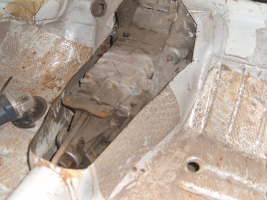

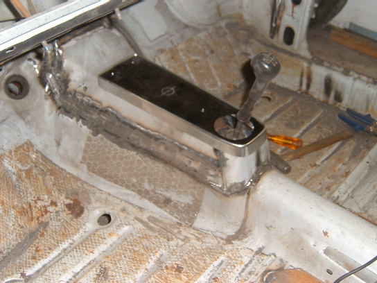

Hallo Robert,
hatten wir schon, man kann das Getriebe so einbauen in den Tunnel, einige haben das so gemacht und Fahren das auch schon länger ohne Probleme.
Wenn Du das Getriebe mit dem Kardan aber richtig ausrichten willst, solltest Du den Tunnel um 3 bis 4 cm erhöhen.
Anbei mal zwei Bilder von Chris (Kiemenbumper66 geliehen), von seiner Restro, wenn es richtig sein soll würde ich es so machen. Es ist immer gut, gerade beim B Kadett wenn man etwas mehr Platz im Tunnel hat.
Gruß Steffen

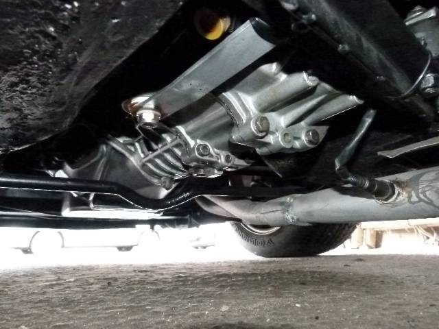

Du hast da einen Automatiktunnel oder und trotzdem ist es ganz schön eng. Aber egal, je mehr Platz man hat, desto besser ist es.
Gruß Steffen

Ich hatte meinen Automatiktunnel noch nach oben geweitet.
Das wäre sonst zu eng geworden.
Welche Motorgummis baust du ein?
