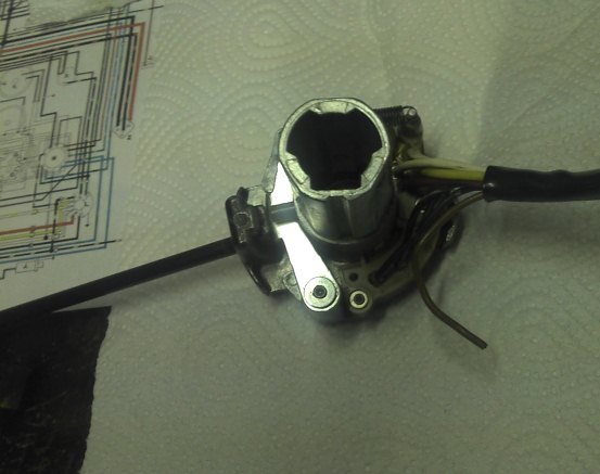

da an meinem Kadett gestern plötzlich die Blinker ausgefallen sind, die Warnblinkanlage jedoch noch ging, hatte ich relativ schnell den Lenkstockschalter unter Verdacht.
Nachdem ich ihn ausgebaut hatte, stellte ich auch gleich fest, dass sich das braune Kabel gelöst hatte (Bild).
Jetzt zur Frage: Wohin kommt das Kabel ursprünglich? In das freie Loch mit der Bezeichnung "E"?

Achso! Natürlich! Das ist das Kabel für den Hupen-Schleifring...
Beim Zusammenbau des Lenkstockschalters bleibt ein Lagerkügelchen übrig, wo kommt das hin? Das am Blinkerhebel ist schon eingesetzt....

Hallo 9user12,
hast du den Blinkerschalter schon mit dem Ohmmeter durchgemessen ?
Also das Schwarz-Weiß-Grüne gegen Schwarz-Grün bzw. gegen
Schwarz-Weiß ?
Das WHB hast du auch schon geladen ?
Ist schon ein Warnblinkschalter verbaut ( der von Opel - links unten
im Armaturenbrett ) ?
