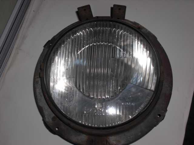

ich besitze einen Olympia A, Baujahr 1968, aus Frankreich.
Es ist ein "Suspension Variflex" mit 1.1SR-Maschine.
Beim Ausbau der Scheinwerfer ist mir aufgefallen, dass diese gar keine
Standlichtbirnen haben, ist das originall? confused
Verkabelung ist vorhanden, war jedoch stillgelegt.
Auf dem Bild kann man die Scheinwerfer erkennen. Nicht durch die
gelbe Birne irritieren lassen, die ist bereits ausgetauscht.
Die Scheinwerfer sind von Cibie und haben auf der Rückseite die Nummer
"450023" aufgedruckt.
Ich habe auch eine französische Reparaturanleitung, aber dort ist auch nur
der übliche Kabelbaum mit Farbbeschreibung in deutscher Sprache abgedruckt, also mit eingezeichneter Standlichtbirne.
Wo ich gerade dabei bin:
wie wird die Chromblende um die Scheinwerfer im oberen Bereich befestigt?
Hat da vielleicht jemand ein Bild von diesem Bereich?
Die waren bei mir einfach nur aufgesteckt und unten verschraubt.
An den oberen Bohrungen kann man aber erkennen, dass die schon einmal
verschraubt waren.
Gruß,
Peter

Hallo Peter,
zu den Zulassungsbedingungen in Frankreich der 60`er kann ich dir leider nichts sagen.
(Obwohl ich gerade mal 200m von der Grenze weg wohne... mad )
Für den deutschen TÜV wirst du aber nicht drumherum kommen Scheinwerfer mit Standlicht zu montieren.
Ja, die Scheinwerferblende mittig wird oben UND unten mit je einer Schraube gehalten.

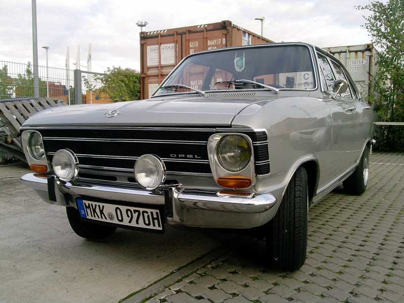

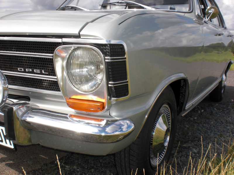

Zu Standlicht kann ich auch nichts genaueres sagen ausser das mein Franzosen Oly welches hat (1970)
Aber von der Optik würde ich sagen da sind schon mal andere Scheinwerfer rein gekommen , die blende sieht mir sehr verknaddelt (wellig) um den Scheinwerfer herum aus.
Der abstand zwischen Scheinwerfer und Blende ist mir etwas groß.
ich mache morgen mal genauere Bilder von meinem.
Und im Ãœbrigen sind die Blende vom Olympia Oben mit Zwei und unten mit einer schraube befestigt. Beim Kadett ist es oben und unten eine.

So habe jetzt noch mal Bilder gemach.
Ebi001 hat diese Bilder (verkleinerte Versionen) angehängt:
   Dateigröße:    Dateiname: Kadett.jpg
   Dateigröße:    Dateiname: Olympia.jpg
   Dateigröße:    Dateiname: Olympia 2.jpg
17.09.12 19.04 Ebi001 ist offline E-Mail an Ebi001 senden Homepage von Ebi001 Beiträge von Ebi001 suchen Nehmen Sie Ebi001 in Ihre Freundesliste auf AIM-Name von Ebi001: thomas61137

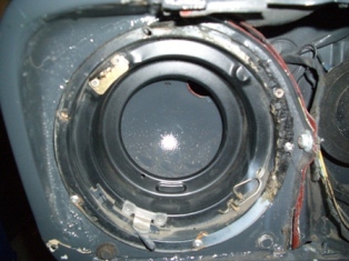

Danke, das hilft mir weiter!
Zumindest weiß ich jetzt, dass bei mir da etwas hereingebastelt wurde...
Wie Thomas schon richtig erkannt hat, sind die Blenden verknaddelt,
da hat schon mal etwas in der Front geparkt, was da nicht hingehört.
Bei mir sitzt eine Halterung in den Scheinwerfertöpfen, in der man den Reflektor "einklinken" kann. Ist das denn original oder wie wird ein originaler Scheinwerfer befestigt?
Ich sehe auf dem Bild von Thomas (danke noch mal dafür!) nur eine Befestigungslasche im oberen Bereich, die Blende vom Olympia wird aber oben mit zwei Schrauben befestigt.
Gibt es daher unterschiedliche Scheinwerfer für Olympia oder Kadett?
