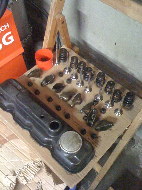

kopf bearbeitung und block zerlegt      |
hier ein paar fotos von den arbeiten die ich soweit umgesetzt habe (baue mir einen 1,2S mit corsa kopf auf)

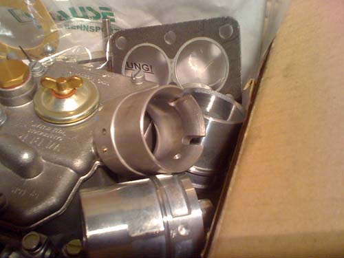

| RE: kopf / krümmer bearbeitung |
lufttrichter vom vergaser nachgearbeitet und am kopf den auslass auf dichtungsmaß gebracht

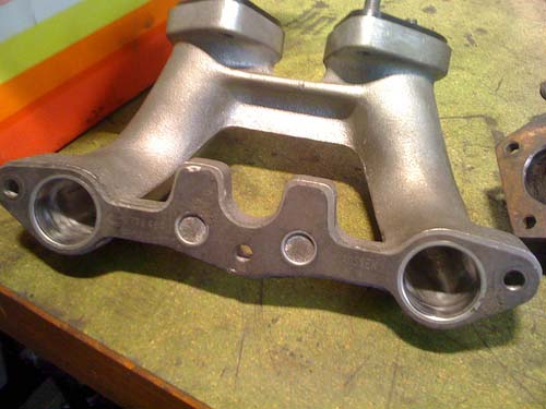

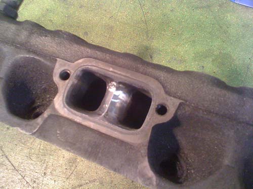

ansaugtrekt auf dichtmaß gebracht und entgratet

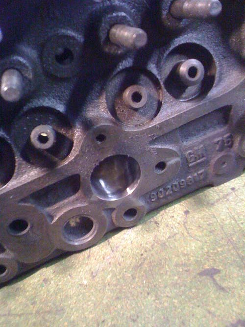

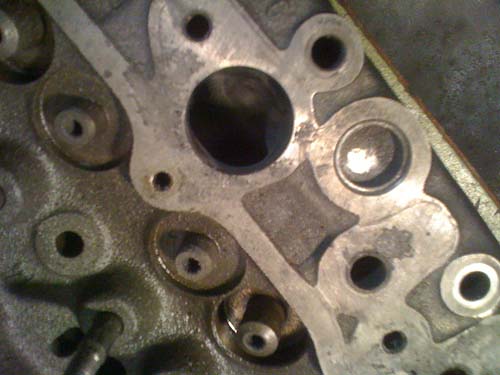

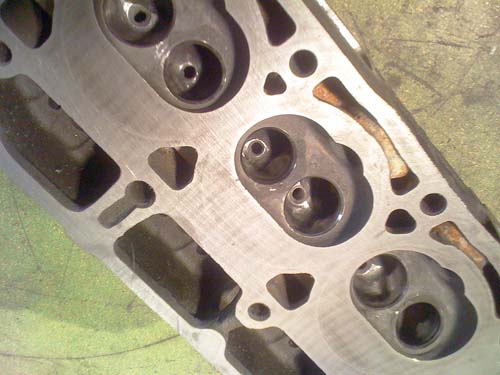

kanäle bearbeitet (hier wäre feedback interessant)

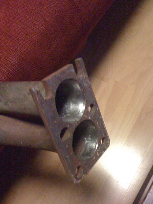

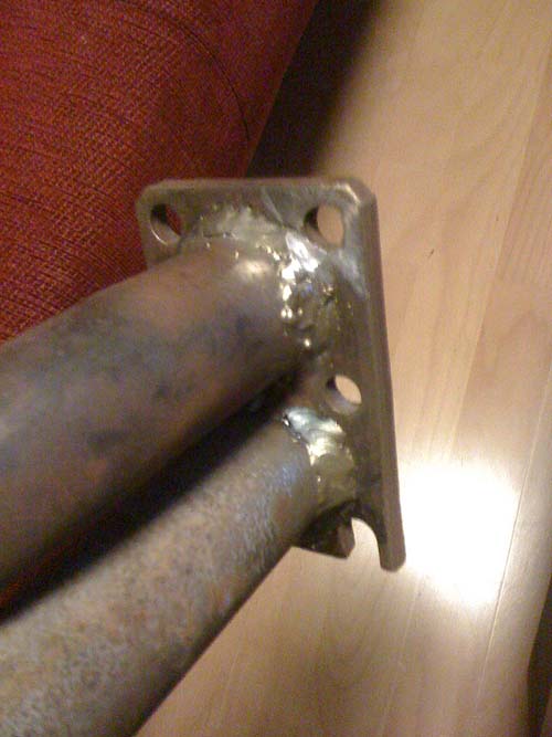

hosenrohr schweißnaht entfernt und von außen gesetzt
ser schön gemacht alles (soweit man es auf den fotos sehen kann)
die einzigen zweifel hab ich beim hosenrohr: gehen die schraubenköpfe noch bündig an?

Scampi
Dabei seit: 07.07.10
Herkunft: MKK
Das mit den Schraubenköpfen würde ich auch so sehen.
Die Schweissnaht stört da.
Ausserdem noch was zur Ansaugbrücke.
Man muss ja den Luftstrom in Flußrichtung optimieren.
Du hast die Brücke aber nur von der Ausgangsseite her geknipst.
Hast du den die Eingangsseite auch bearbeitet?
Ansonsten -- sauber gearbeitet.
Der Kopf schaut gut aus.
Die Brennkammern könntest du noch mit feiner Schleifleine glätten und "Auslitern",
um sie auf eine einheitliche Größe zu bringen.

Hallo Alfredo,
also ehrlich gesagt, ich sehe da nicht viel. Du solltest mal einen neuen Fräser nehmen.... .
Die Kanten am A- Ventilschaft würde ich halb einfräsen, damit den Querschnitt erweitern, aber nicht kürzen. Saugrohrseite kann man auch 3-4mm größer gehen, so ein Luftheuler muß da gut ackern. Achte auf die Späne!
Ich werde größere Dichtringe aus Kupfer/Astbestersatz nehmen, oder nur Kupferringe. Habe da so einiges in 34,35, 36, -38 mm innen. Da geht dann auch Luft durch.
Nimm einen Taler,(oder besser U-Scheibe mit dünner langer Schraube dran, um dir den Querschnitt anzuschauen, den Du einführst. Dann siehst du den konischen Querschnitt besser, und kannst entsprechend wegfräsen.
(Duckundwech)
LG Jörg, der auch mal was basteln wird.... der IDF ist ja schon da!
19.06.12 09.00 |
danke.. ich habe übrigens keine ahnung von tuten und blasen und mache das zum ersten mal
am hosenrohr wollte ich inbusschrauben nehmen

BONITO
Dabei seit: 15.03.08
Herkunft: Saarbrücken
Original von alfredo1983
am hosenrohr wollte ich inbusschrauben nehmen |
Hallo,Hauptsache die Schraubenköpfe sitzen Plan auf.
Ich habe auch Inbus-Schrauben am Hosenrohr.
Das erleichtert die Montage und spätere Demontage ungemein.
Mit der 13`er Nuss kommt man schlecht darauf und mit der Gabel holst du dir den Wolf.
Inbus ist abär nicht original....

Rolf |
an der eingangsseite der brücke hab ich auch gearbeitet, da war aber nicht viel was ich machen musste.
wie gesagt, das mit dem auslitern hab ich nicht gecheckt.

19.06.12 18.45 |
polifax
Dabei seit: 14.06.05
Herkunft: rhein-lahn-kreis
Hallo, Al! Auslitern: Ventile einbauen oder Ventilführung sonstwie verschliessen, dann Kopf mit Brennraum nach oben und im wasser auf eine
Werbank legen, alsdann mit Flüssigkeit/ Benzin den Rauminhalt des Brennraumes ermitteln, d. h. mit einer Spritze zum Bleistift.

Hab ich auch bezahlt.....
Beim Auslitern legst du eine kleine Glas/Plexischeibe mit einem kleinen Loch in der Mitte auf die Brennkammern.
Mit einer Spritze - mit Scala - füllst du Petroleum o.Ä. in die verschlossene Brennkammer.
Anhand der Scala kannst du ablesen, ob die alle gleich groß sind, oder wo du noch bissl was tun musst.
