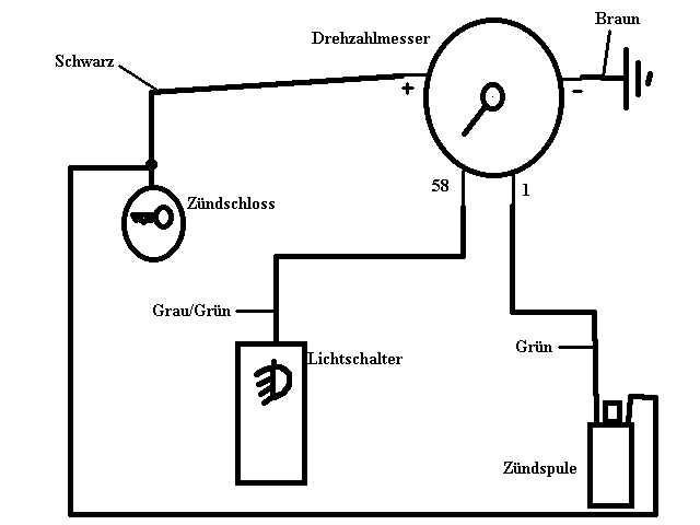

Vereinfachter Anschlussplan
Ebi001 hat dieses Bild (verkleinerte Version) angehängt: |
Dateiname: K640_Drehzalmesser.jpg
11.12.11 10.30 |

und nicht einfach Plus von der Uhr nehmen, das ist Dauerplus. Am besten ziehst du einfach ein Kabel vom Sicherungskasten

Hallo ,
hier nochmal ein Bild vom Uhrkabel zur Ergänzung,
Das rote Kabel darf man nicht nehmen, da Dauerplus -
da kann man z.B. die Spannung für die kleine Uhr im Zusatzgehäuse
der Rallyeinstrumente abgreifen.

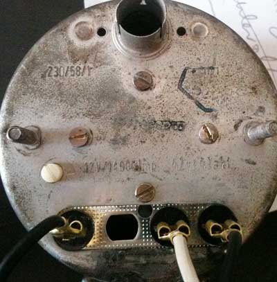

ich hab jetzt echt lange gesucht aber ich finde einfach nix... ich möchte gerne spasseshalber den dzm anschließen und in den fußraum legen... aber ich finde nix zur pinbelegung, wie ihr an dem foto seht steht auch nix hinten drauf. das teil hat die nummer 230 58 1
danke schonmal
alfredo1983 hat dieses Bild (verkleinerte Version) angehängt: |
Dateiname: IMG_0736.jpg
27.03.13 15.50 |

War bei mir auch bei einem angeschlossen, hat immer die Batterie leer gesaugt...
Mit den Anschlüssen kann ich dir auswendig leider auch nicht weiterhelfen.. Und die Kabelfarben die auf dem Photo sind sagen leider auch nichts aus.

hab es mittlerweile herausgefunden, von links nach rechts ist die pinnbelegung 12v+, geber kabel, masse...
hab das ganze so angschlossen und der dzm funktioniert auch, aber er zeigt die drehzahl immer doppelt so hoch an
weiß einer was hier falsch läuft?

Original von alfredo1983
hey leute,
danke schonmal |
Belegung hast Du ja schon rausgefunden. Bei deinem DZM fehlt an den Steckern eine Kunststoffleiste, und auf dieser ist die Pinbelegung.
27.03.13 19.05 |
nachdem das ja ein Nachrüstdrehzahlmesser ist und nur 3 Anschlüsse hat bleiben nicht viele Möglichkeiten.....
Masse....Plus....und Klemme 1.....
Masse auf Gehäuse
Plus geschalten vom Zündschloss
Klemme 4 (das grüne Kabel von der Zündspule)
wenn ich das Bild so anschau ist ja ein Pin weiter weg von den anderen....das wird die Masse sein....bei den anderen beiden wird das schon schwieriger...eins davon ist Zündungsplus und eins Klemme 1.....
wenn ich meine Zubehördinger so anschau von VDO ist immer der Pin,der bei Dir mit dem weisen Kabel belegt ist das Plus und der andere Pin die Klemme 1
wie das bei Deinem jetzt genau ist kann ich Dir aber nicht sagen...also ohne Gewähr.......
27.03.13 19.08 |
Vorausgesetzt, es ist ein DZM für einen 4-Zylinder, tippe ich ma auf einen falschen bzw. defekten Vorwiderstand im DZM.

Steht doch drauf 4 Zyl 4 Takt...........
