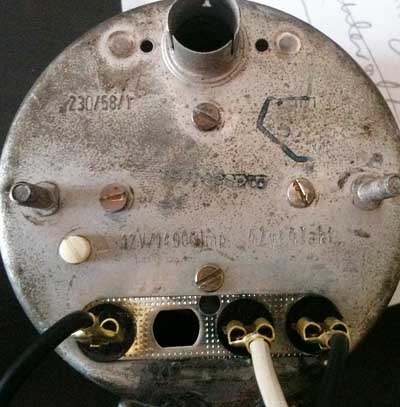

hey leute,
ich hab jetzt echt lange gesucht aber ich finde einfach nix... ich möchte gerne spasseshalber den dzm anschließen und in den fußraum legen... aber ich finde nix zur pinbelegung, wie ihr an dem foto seht steht auch nix hinten drauf. das teil hat die nummer 230 58 1
danke schonmal
alfredo1983 hat dieses Bild (verkleinerte Version) angehängt:
   Dateigröße:    Dateiname: IMG_0736.jpg
27.03.13 15.50 alfredo1983 ist offline E-Mail an alfredo1983 senden Homepage von alfredo1983 Beiträge von alfredo1983 suchen Nehmen Sie alfredo1983 in Ihre Freundesliste auf

hab es mittlerweile herausgefunden, von links nach rechts ist die pinnbelegung 12v+, geber kabel, masse...
hab das ganze so angschlossen und der dzm funktioniert auch, aber er zeigt die drehzahl immer doppelt so hoch an kopfkratz
weiß einer was hier falsch läuft?

Belegung hast Du ja schon rausgefunden. Bei deinem DZM fehlt an den Steckern eine Kunststoffleiste, und auf dieser ist die Pinbelegung.
27.03.13 19.05 gt-oldie ist offline E-Mail an gt-oldie senden Beiträge von gt-oldie suchen Nehmen Sie gt-oldie in Ihre Freundesliste auf
nachdem das ja ein Nachrüstdrehzahlmesser ist und nur 3 Anschlüsse hat bleiben nicht viele Möglichkeiten.....
Masse....Plus....und Klemme 1.....
Masse auf Gehäuse
Plus geschalten vom Zündschloss
Klemme 4 (das grüne Kabel von der Zündspule)
wenn ich das Bild so anschau ist ja ein Pin weiter weg von den anderen....das wird die Masse sein....bei den anderen beiden wird das schon schwieriger...eins davon ist Zündungsplus und eins Klemme 1.....
wenn ich meine Zubehördinger so anschau von VDO ist immer der Pin,der bei Dir mit dem weisen Kabel belegt ist das Plus und der andere Pin die Klemme 1
wie das bei Deinem jetzt genau ist kann ich Dir aber nicht sagen...also ohne Gewähr.......
27.03.13 19.08 Greenie ist offline E-Mail an Greenie senden Beiträge von Greenie suchen Nehmen Sie Greenie in Ihre Freundesliste auf
Vorausgesetzt, es ist ein DZM für einen 4-Zylinder, tippe ich ma auf einen falschen bzw. defekten Vorwiderstand im DZM.
Würde den DZM mal an einem anderen 4-Zylinder-Fahrzeug ausprobieren (einfach mal ne "frei Verdrahtung" im Motorraum mit Krokodilklemmen zum ausprobieren).
27.03.13 19.19 TheDriver ist offline E-Mail an TheDriver senden Homepage von TheDriver Beiträge von TheDriver suchen Nehmen Sie TheDriver in Ihre Freundesliste auf
Steht doch drauf 4 Zyl 4 Takt...........
