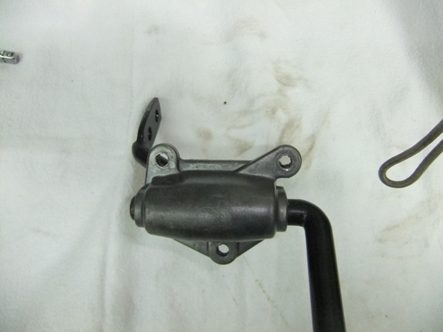

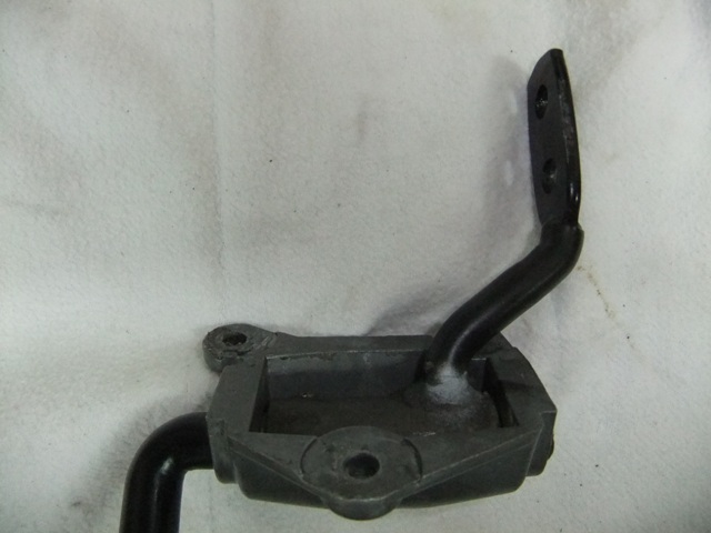

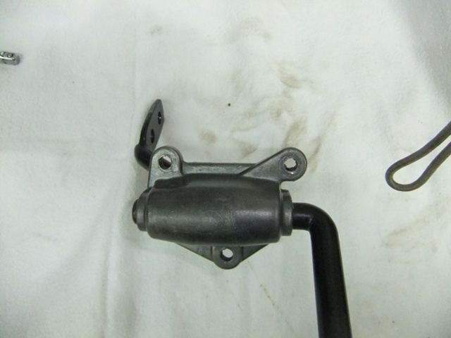

ich wollte gestern das Gaspedal montieren...........
allerdings mußte ich feststellen, das der Ausschnitt in der Stirnwand nicht auf der richtigen Position ist!!!!!!
Gibt es verschiedene Gaspedale.???
Anbei ein Bild meines Gaspedals. Das Loch in der Stirnwand müßte ich jetzt um ca. 10mm nach rechts ( in Fahrtrichtung gesehen) verschieben !!!!

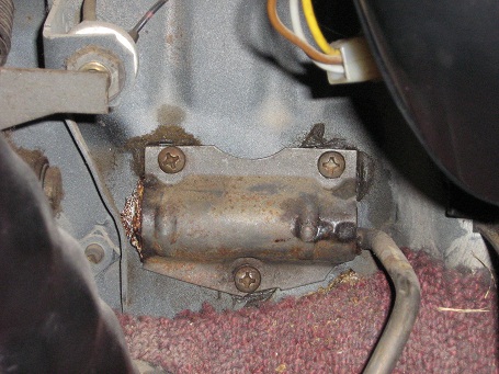

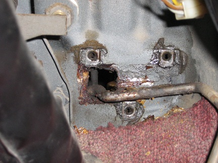

bei meinem 70er Caravan sieht oder besser sah das so aus. Da gibt es ein geformtes Blech mit einem Kunststoffteil darunter.
Ãœbrigens, das rot-braune Zeugs ist kein Rost, sondern sind die vergammelten Reste des Kunststoffteils. Das ist jetzt wieder fast wie neu.

ich kenne nur 2 verschiedene gaspedalversionen (was nix heisst)
die eine version mit dem blech und dem plastikeinsatz (den der steffen nachfertigt!) ist standardmässig bei den kleinen ohv schaltwagen montiert. dann gibt es die massivere version mit dem spritzgusslager, die sind normaler weise bei den cih und allen automatik wagen montiert. beide sind untereinander austauschbar, daher verstehe isch die eingangsproblematik nicht ganz.
vielleicht gibts ja noch eine dritte version, allerdings wunderts mich eh, denn offenbar hast du den wagen ja selbst zerlegt, oder woher kommt das pedal?
