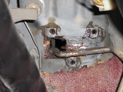

Guten morgen zusammen,
ich wollte gestern das Gaspedal montieren...........
allerdings mußte ich feststellen, das der Ausschnitt in der Stirnwand nicht auf der richtigen Position ist!!!!!!
Gibt es verschiedene Gaspedale.???
Anbei ein Bild meines Gaspedals. Das Loch in der Stirnwand müßte ich jetzt um ca. 10mm nach rechts ( in Fahrtrichtung gesehen) verschieben !!!!

Ja, gibt es scheinbar, denn meins zum Beispiel ist in einem "Stück Plastik" gelagert und da kommt so ein einfaches, halbrundes Stück Blech drüber und wird mit den 3 Schrauben besfestigt. Möglicherweise ist das dann sogar die Durchführung zum Motorraum anders platziert.
Meiner ist ein 1,2S von 8/73 (Schaltwagen)
Foto machen würde nicht helfen, ist ja schon fertig modifiziert für die C20XE Geschichte.

bei meinem 70er Caravan sieht oder besser sah das so aus. Da gibt es ein geformtes Blech mit einem Kunststoffteil darunter.
Übrigens, das rot-braune Zeugs ist kein Rost, sondern sind die vergammelten Reste des Kunststoffteils. Das ist jetzt wieder fast wie neu.

ich kenne nur 2 verschiedene gaspedalversionen (was nix heisst)
die eine version mit dem blech und dem plastikeinsatz (den der steffen nachfertigt!) ist standardmässig bei den kleinen ohv schaltwagen montiert. dann gibt es die massivere version mit dem spritzgusslager, die sind normaler weise bei den cih und allen automatik wagen montiert. beide sind untereinander austauschbar, daher verstehe isch die eingangsproblematik nicht ganz.
vielleicht gibts ja noch eine dritte version, allerdings wunderts mich eh, denn offenbar hast du den wagen ja selbst zerlegt, oder woher kommt das pedal?

stimmt selbst zerlegt habe ich den Wagen, allerdings war der erste Caravan ein 70er und meine jetzige Karosse ist ein 68er.
beides US Versionen mit 4gang Schaltung.

BöseBerta unregistriert
TK Mai/Juni 73 sagt:
842046 - 1,1 bis 1130905 und 1132446-1132469
842047 - 1,5/1,7/1,9 bis 1791128 und 9184497
842048 - 1,1 ab 1130906 außer 1132446-1132469
842079 - Automatik-1,5/1,7/1,9 Viergang ab 1791129 und 9184498, auch 1,2
