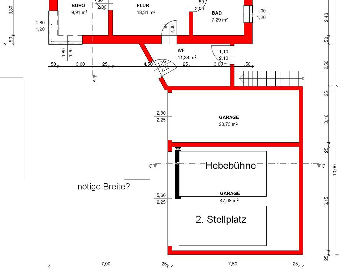

ich bin momentan in die Hausplanungs- und natürlich auch Garagenplanung eingetreten. Geplant ist u.a. eine Doppelgarage - nach oben genügend Luft, dass eine Hebebühne rein kann. Höhe wäre soweit geklärt, Tiefe der Garage ist 8 m, aber wie breit muss die Garage sein, damit links eine Hebebühne und rechts ein Fahrzeug Platz hat? Es wäre kein Problem, wenn man das Auto rechts rausfahren müsste um die Hebebühne links zu verwenden, aber lieber wärs mir anders...
wenn nötig kann die Garage auch noch einen halben Meter oder so breiter werden...
anbei ein Plan um sich zu orientieren...
geht sich das so aus mit 6,15m???

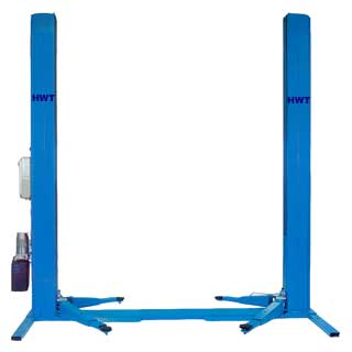

möchte übrigens eine 2-Säulen Bühne wie abgebildet, die wäre 3,5m breit...
sind Scherenbühne besser?
Welche bieten das beste Preis-Leistungsverhältnisse?
wie siehts mit der Bodenbeschaffenheit aus? Estrichdicke? So 25-30cm sollten reichen?
nötige Raumhöhe?

Hi Julian,
an der Sache knapps ich grade auch dran.
Höhe brauche ich 4 Meter Lichte, da ich ab und an am VW schraube biggrin
Daher werde ich giebelseitig einfahren.
Die Mauer in Deinem Plan stört, da man nicht vernünftig um die Bühne rum kann. Die Mauer kann auch weg bleiben.
Wenn die Länge jetzt 10m ist, wäre +1m günstiger und dafür die Breite -0,5m.
Egal wo, die Säulen sind immer im Weg.
Ob die Lichte Höhe ausreichend ist, hängt von der Dachneigung ab. Das Haus schätze ich auf 42 Grad, somit auch die Garage.
Wenn die Bühne mit dem First fluchtet kann es klappen.
Scherenbühnen sind was für den Reifendienst nicht für den Autoschrauber.
Mit 25cm Estrich ist wohl die Bodenplatte aus WU Beton mindestens Güte B25 gemeint. Bei entsprechender Bewehrung, die der Bühnenhersteller vorgibt reicht das.

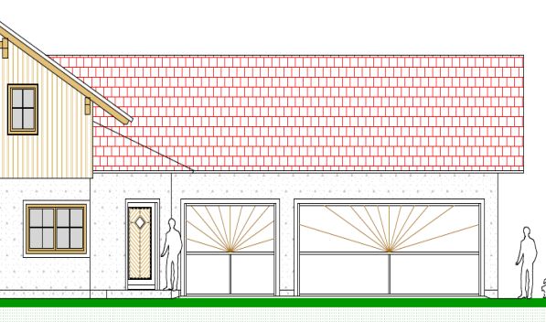

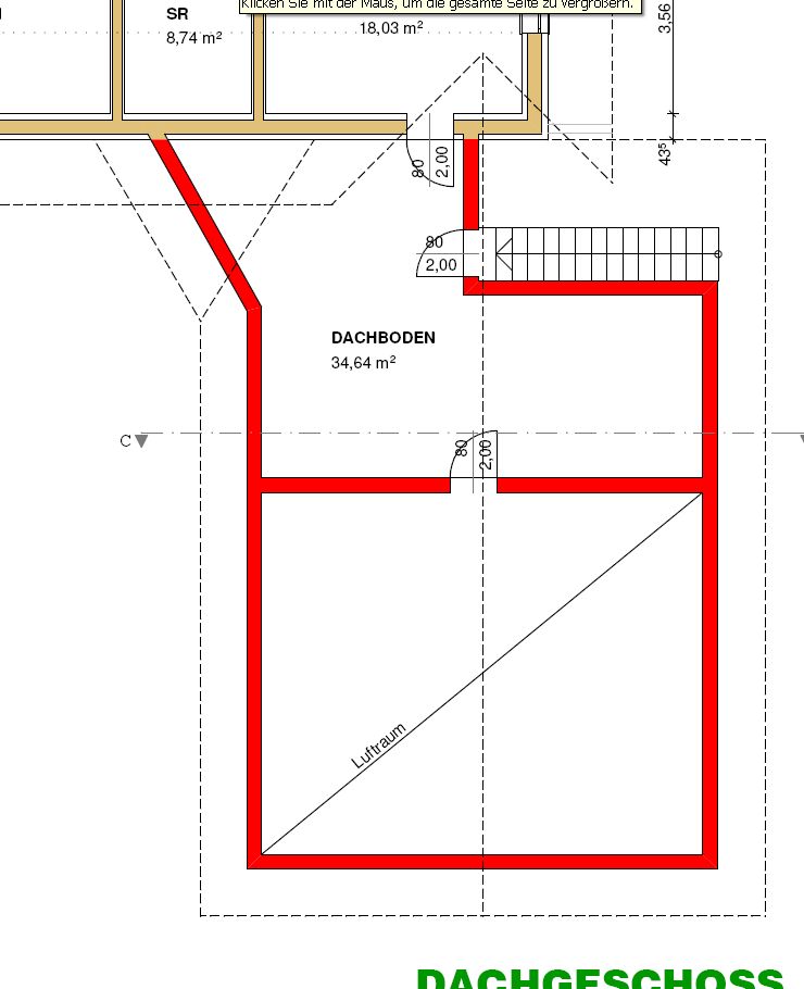

hm, die Dachneigung ist 38°. Die Höhe ist, denke ich ohnehin nicht das Problem.
Die Mauer in der Mitte brauche ich, da über der Einzelgarage links ein Dachboden (Teile biggrin ) ist (von außen zugänglich, Türen sind noch nicht eingezeichnet) ist, während rechts eben wegen der Bühne offen sein soll.
Ich denke, ich werde noch 1m dazu geben... dann hätte ich gut 7m Breite. face4
Meine Frau fragte schon "bauen wir Haus oder Garage?" - hmm, was wohl... biggrin

2 Säulenbühnen haben den Vorteil das man den Wagen wirklich weit aufheben kann.
Wenn du die Breite der Bühne weißt kannst du dich orientieren.
Wenn hinter der Bühne knapp eine Mauer steht kannst du erstens nicht vorbeigehen und zweitens tust du dich beim Abschmieren der Spindeln schwer also ich würde wenn möglich hinter den Säulen noch li und re. einen halben Meter mit einplanen.
Weiterer Nachteil kann sein das die Türen nicht ganz zu öffnen sind und das nervt wenn man was schweißen will!
Ich persönlich habe (weil sichs in meiner Garage mit der Bauhöhe nicht ausgeht) eine Paralellogrammbühne die hebt zwar nicht so hoch ist aber leicht verschiebbar da sie Räder hat und auch unter das Auto optimal platziert werden kann und Schweller Türen usw. sind frei zugänglich.
Top sind auch 4 Säulenbühnen mit extra Grubenheber in der Mitte die alle Möglichkeiten bieten - ist aber ein Geld und Platzproblem.
Eine weitere sehr gute Lösung hat ein Freund von mir verwirklicht.
Er hat sich eine Montagegrube gebaut die meiner Meinung nach sehr gut ist da man ab und zu nur mal kurz unters auto will und man dann nicht extra aufheben muß sondern einfach drüberfährt.
Und hat sich eine Bühne gekauft die einfach bei Bedarf li und re. mit den Scherenhebeeinheiten über die Grube geschoben wird um die Räder frei zu bekommen.
Wenn du künftig auch restaueriern oder herrichten willst würde ich einen Stellplatz so planen das ein Kippwagenheber Platz hat oder wo du z.B. einen fertig Lackierten Wagen bequem mit offenen Türen zusammenbauen kannst.
Soweit meiner Erfahrungen.

aus eigener Erfahrung kann ich Dir sagen,
min. 6 m da wo die Bühne steht. Dann hast Du Platz wenn Du mal
seitlich einen längeren Hebel ansetzen musst.
Vorne würde ich 2m Platz lassen.
Was das Auto daneben angeht, so mit rausfahren, machst Du es auch im Winter ? Lieber so planen das der Wagen, daß der Wagen
stehen bleiben kann.

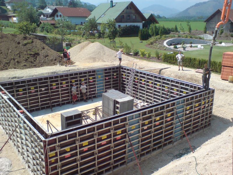

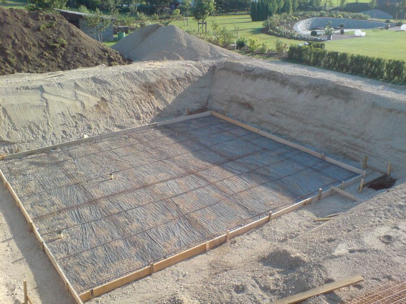

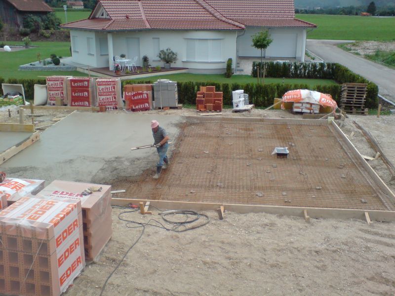

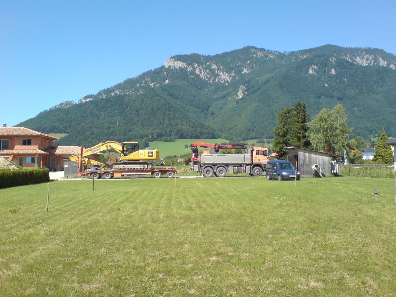

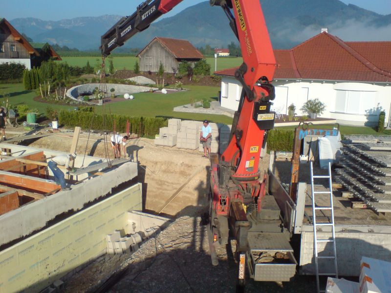

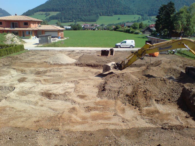

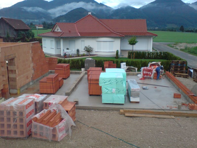

Tja, nun ist es soweit: wir und unsere Kadetten bekommen unser neues Zuhause.
Gestern tat der Bagger seine Arbeit, heute ist die Bodenplatte fertig. Wir machen eigentlich alles selbst.
Da bleibt nun keine Zeit fürs Schrauben, aber dann soll es umso besser werden... drückt mir die Daumen dass alles gut geht :-)

den tips meiner vorredner möchte ich mich anschliessen: einen halben meter platz neben der bühne ist toll (türen auf, hebel ansetzen, steckachsen ziehen etc.) man kann nicht immer das auto runternehmen und andersrum wieder draufstellen.
zur bühne selbst kann ich sagen dass eine 2-säulen bühne mit kettenkasten zwar manchmal ein bisserl doof zum drüberrangieren ist, aber wir fahren ja keine brutal tiefergelegten gölfe, dafür ist die kette zuverlässig und langlebig. als oft unzuverlässig haben sich bühnen gezeigt die zwei motoren haben, die elektronisch synchronisiert sind. (ist blöd wenn ein motor plötzlich stehen bleibt, der andere weiterfährt)

Ich habe bei mir den Fehler gemacht, erst die Betonplatte zu giessen und dann die Bühne draufzustellen.
Wenn du noch die Möglichkeit dazu hast, würde ich das Grundgestell ebenerdig in den Boden einlassen. -- Sofern du eines hast. blink
So kannst du einfach ein- und ausfahren, ohne jedesmal über den Kettenkasten zu hoppeln.
Autos mit streikendem Motor müsste man da z.B. drüberschieben.
Ausserdem kommt die ganze Bühne dadurch noch etwas tiefer.
Autos mit wenig Bodenfreiheit können so immer noch problemlos angehoben werden.

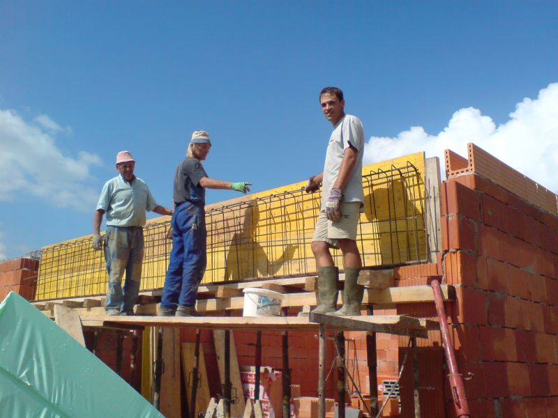

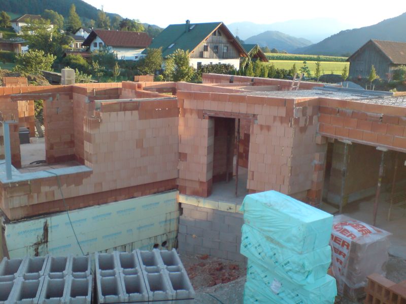

so, mittlerweile sind 3 Wochen vergangen. 6 Tage a 15 Stunden Maloche. EG und Garage sind fast fertig. Heute haben wir die Schalung über dem knapp 8 m breiten Garagentor und den darüber nötigen Eisenkorb geschafft. War schon ziemlicher Action. Die nächsten 4 Woche steht der 1. Stock und der Dachstuhl an (Holzriegelkonstruktion)... mühsam aber für den Fortschritt sind knapp 3 Wochen auch nicht sooo viel.

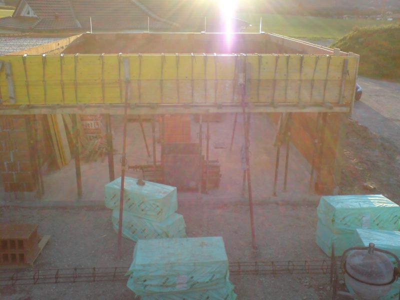

hier der eisenkorb über dem garagentor biggrin
und der aktuelle Stand. In 4 Wochen meld ich mich wieder... mal sehen wie es läuft. Kadettfahren oder gar daran Schrauben ist momentan leider gaaaaaaaaanz weit weg...

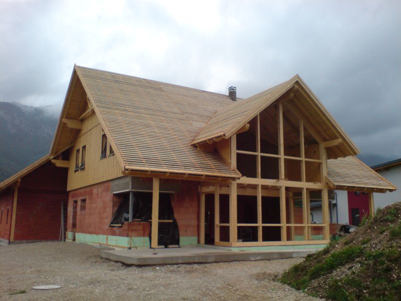

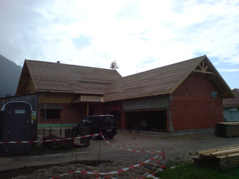

so, mittlerweile hat sich wieder einiges getan. Garage (und Haus auch) stehen soweit. Die Größe der Garage und speziell die Höhe werden für die Bühne absolut ausreichend sein. Desweiteren kann ich die großen Leimbinder im Dach für Flaschzug/Werkstattkrank, etc... verwenden. Da kommt dann noch ein I-Träger drunter, dann kann ein Kran super bewegt werden.

Zwecks der Hebebühne: ich hatte mir vor Jahren eine gebrauchte Consul gekauft, diese hat etwa 5 oder 6 Jahre gehalten dann war sie kaputt. Rep. unwirtschaftlich da ich zuviel hätte reinstecken müssen. War halt eine gebraucht aus Werkstattbeständen, wenn die sowas abgeben ist es meist fertig mit der Welt.
Daher habe ich ne neue gekauft, und zwar eine Stertil Koni. Sie funktioniert hydraulisch, ist eine Zweisäulenbühne ohne Grundrahmen und tut mittlerweile seit 8 Jahren Dienst. Ich kann das Teil nur empfehlen. wenn Du Dich mit dem etwas höheren Kaufpreis angefreundet hast wist Du feststellen, dass das Ding echt klasse ist. Kein Vergleich zu Spindelbühnen! Ich möchte nicht mehr tauschen... biggrin
Anmerkung: Im Gegensatz zu der unten gezeigten hebt meine 3500kg, ich weiß nicht ob es die zwischenzeitlich nicht mehr gibt oder ob die bloß auf der HP nicht angezeigt wird.
