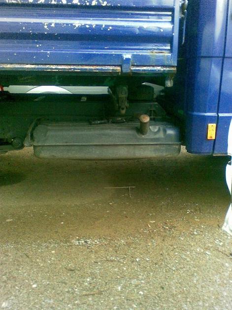

Als Bergrenntank wurde damals der Tank des Opel Blitzes verwand .
Ich habe einen alten Mercedes Lkw Aussentank aus Blech dafür gefrevelt kotete neu 52 €.

Und so nen Tank hatte ich drin ist vom 809 Mercedes LKW ca. 75 l .
edewolf hat dieses Bild (verkleinerte Version) angehängt:
