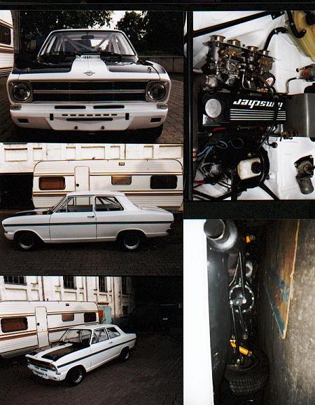

Wer ein Wattgestänge selber bauen will braucht nur einen Dorn mit Bronzefürungen auf das diffdeckelgehäuse schweissen . Diesen vorher mit Blechstreifen verstärken . Wichtig diffdeckel von serienmässig gesperrten Achsen Monza zb haben innen ein Umlenkblech damit das Diff besser mit Öl benetzt wird . damm braucht man zwei Panhartstäbe kadett b und Einschweisshülsen von www.timms-autoteile.de die mit Uniballgelenken in zweite Befestigung links und der org. rechts verschrauben . Der org. Festpunkt an der Achse habe ich mit kurzen Stützheben auf Diffdeckel verlängert um diesen zusätzlich zu stützen . Einstellbar ist das ganze über die Gewindeführungen der Uniballgelenke alle Teile können bei oben genannter Adresse billig bezogen werden hat aber auch einen teuren selberbausatz im Programm
Siehe Bild
edewolf hat dieses Bild (verkleinerte Version) angehängt:
   Dateigröße:    Dateiname: Maimi 2008 048.jpg
23.06.08 21.25

du schreibst von gepressten Federn kopfkratz wie funktioniert das werden die per Hydraulik zusammengepresst oder wie? Wo kann man sowas machen lassen. Wie sieht es mit dem Fahrverhalten aus?
24.06.08 20.09
edewolf
Pressen = kaltverformen !
Habe ich selber als Bausatz erworben keine Ahnung ist eine Serienfeder fahre so eine mit gelben Konis ist eigentlich schön straff aber nichts für Sportliches fahren dann eher zu weich. Meine erfahrung mit der Feder von Splendit Parts : mit dem dicken 2,4 l Motor war sie superhart und brutal . Mit ohv Motor bestimmt unfahrbar .

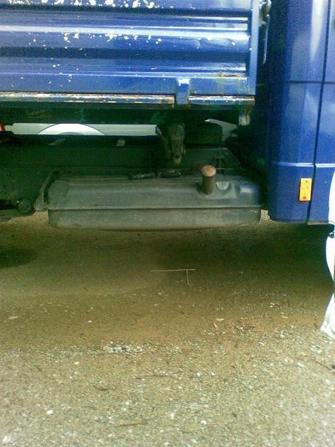

Und so nen Tank hatte ich drin ist vom 809 Mercedes LKW ca. 75 l .
