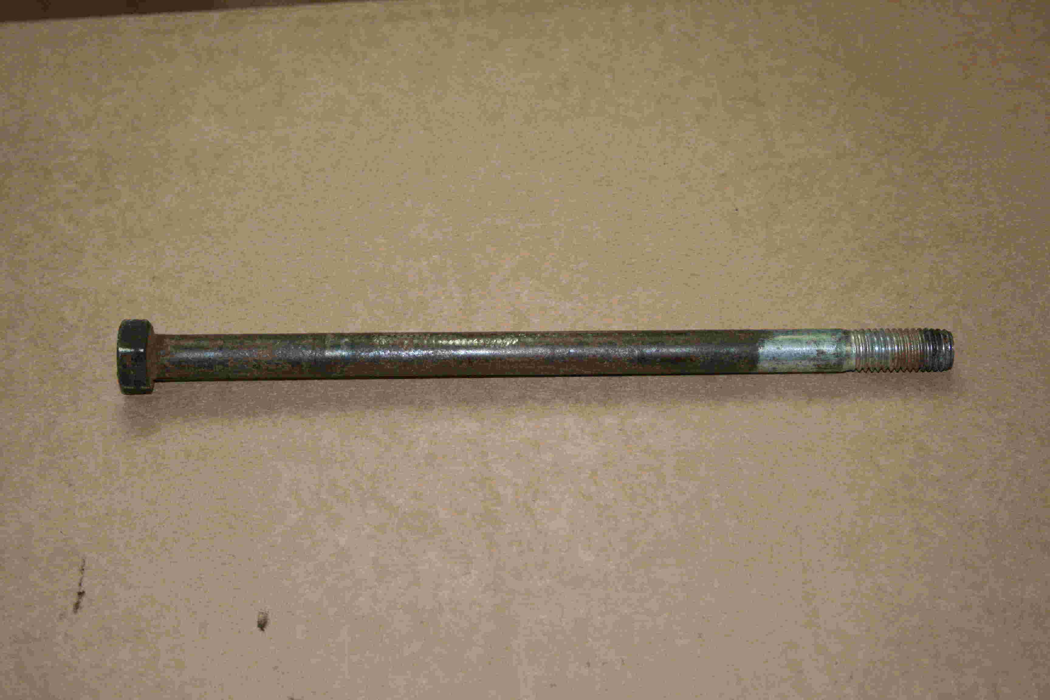

Bei den 12x220 Schrauben die man im Schraubenhandel bekommt,
ist das Gewinde zu lang.
Das Gewinde geht ein Stück mit in die Buchse, so wird die Buchse sehr schnell zerstört.
Ich lasse gerade welche machen, dauert aber noch was.
Friedhelm
