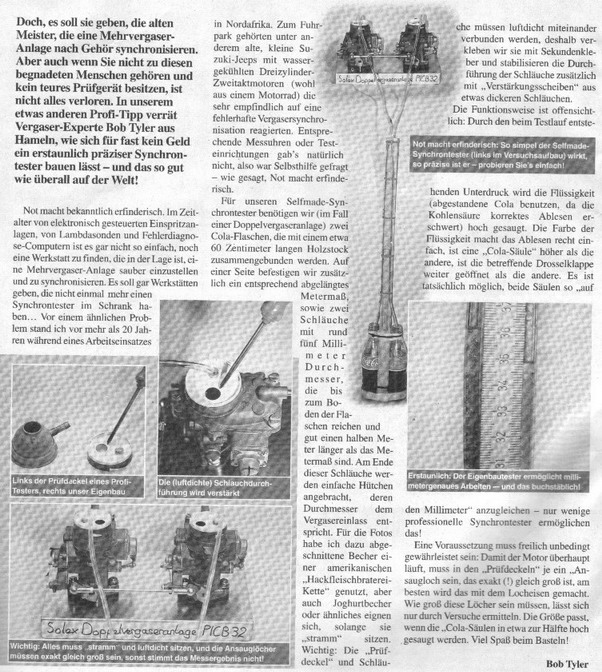

ich find das süss.
und funktionieren müsste es eigentlich auch, wenn kein schlauch irgendwie knickt und die gleiche flüssigkeit in den behältern ist usw usf.
wenn du gaaaanz genaue werte haben willst musst du schon sehr genau basteln denk ich.
aber für unterwegs (kommt drauf an wie weit du fährst) ist es klug sich solche ideen zu merken...
