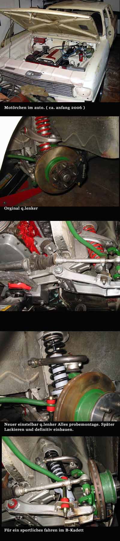

müssen nur noch lackiert werden. Abends bin ich noch mal zurück und habe die
vorbereitungen für die halterung am wagenboden gemacht. Zuerst aus festem karton
und dan aus 2 mm. stahlblech. Morgen gehts damit weiter. Hier erstmal ein Bild von
heute.
hepcat hat dieses Bild (verkleinerte Version) angehängt: |
Dateiname: 10duits.jpg
21.07.07 22.42 |
