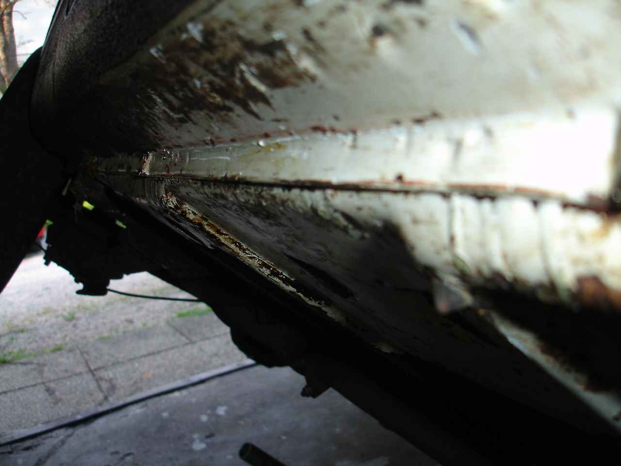

hier zum besseren Verständnis...
gut zu erkennen, dass der Schweller (bzw. eigentlich die Unterkante) fast auf der ganzen Länge einwandfrei ist, nur ca. 25 cm vorne sind angegriffen... ich werd wohl abbohren (rote Punkte), das angegriffene Bodenblech/Innenschweller richten und dann ein passendes Blech neu verpunkten mit Ablaufnasen und überlappend abgesetzt ca. an der blauen Linie einschweißen...

Nikolai
Dabei seit: 02.10.05
Herkunft: D?sseldorf
ich würde auch nur partiell wegschneiden. Und das Verstärkungsblech hinten hab ich bei mir auch einfach weggelassen. Ein potentieller Rostherd weniger...
