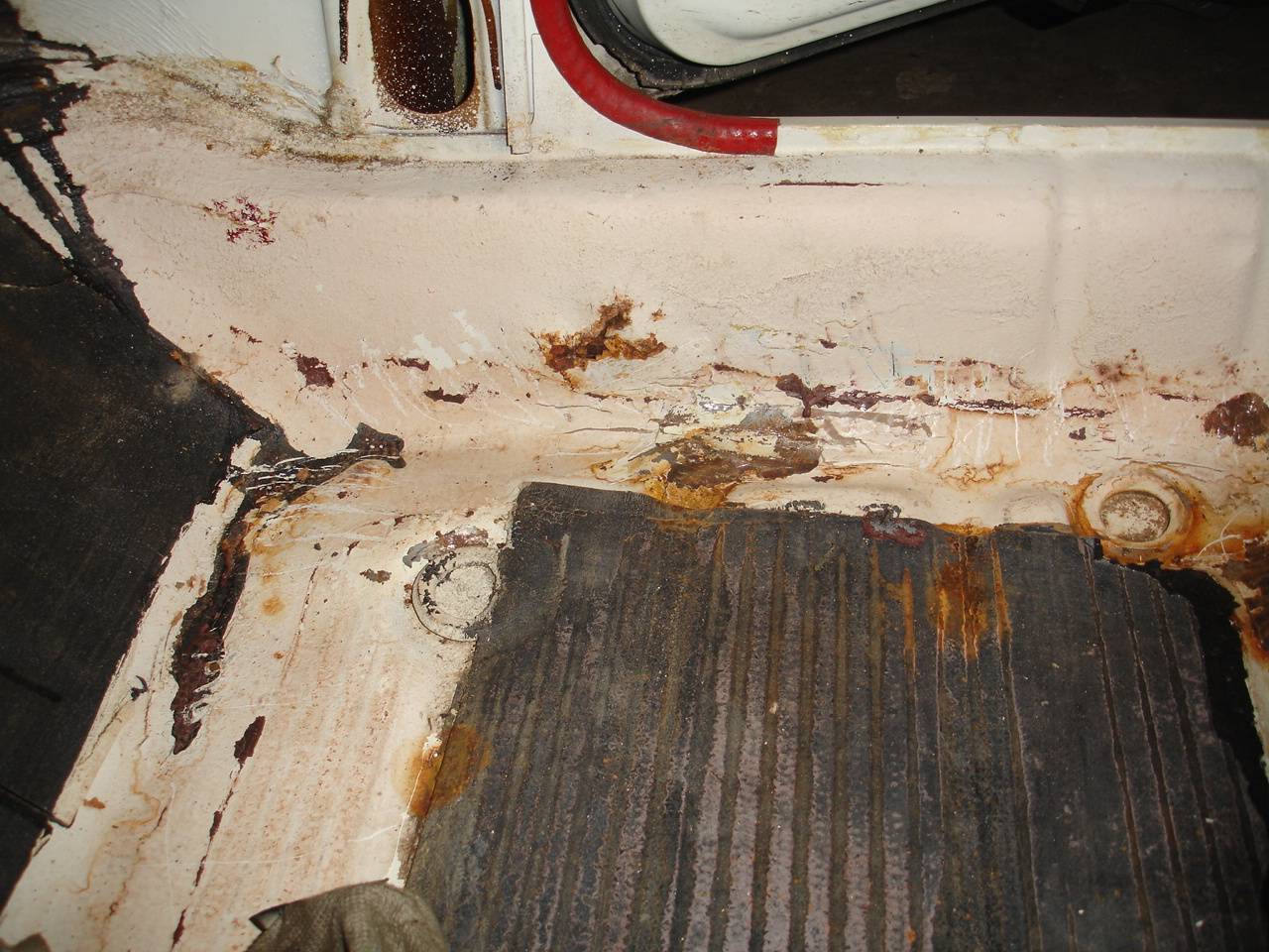

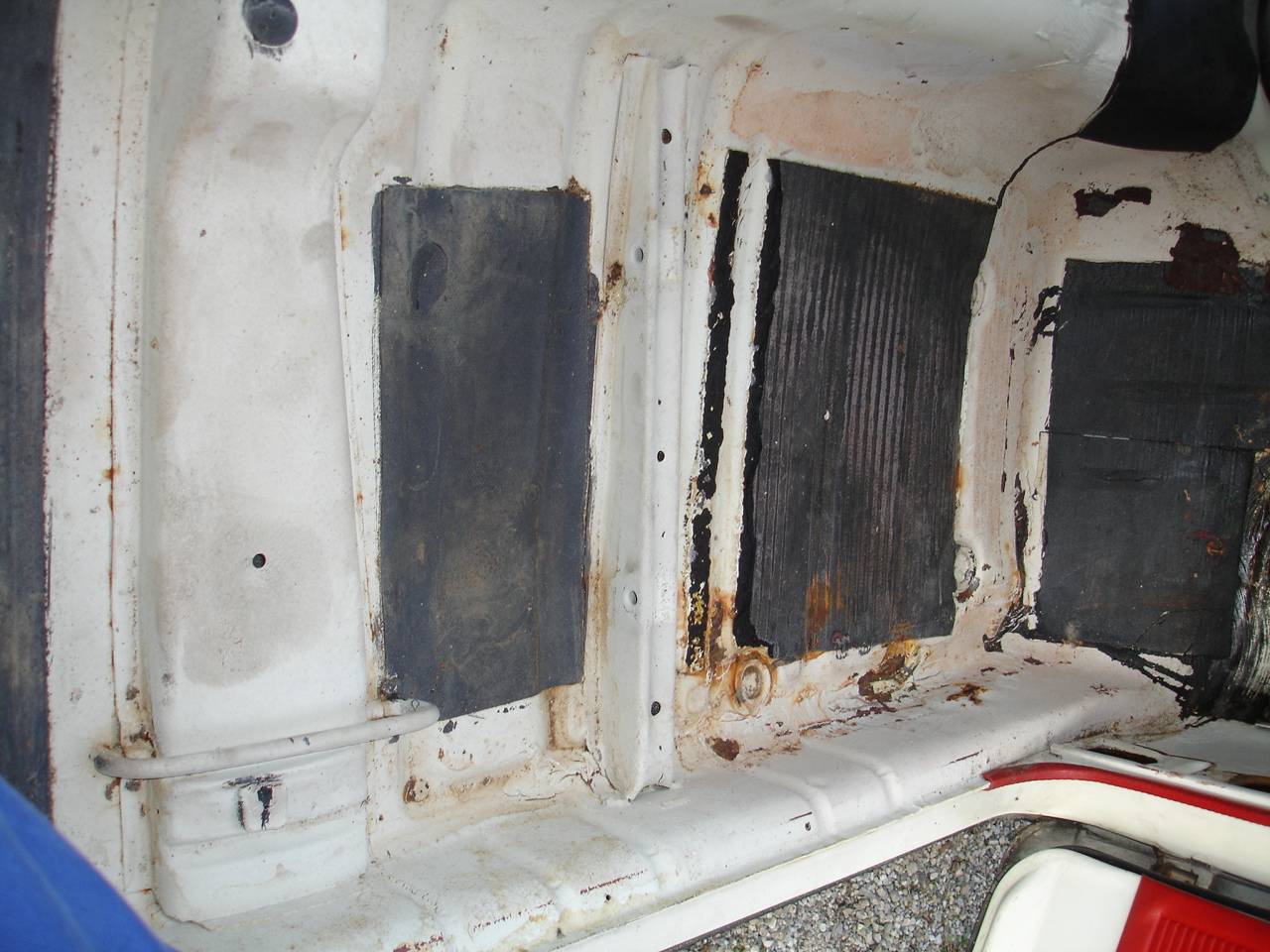

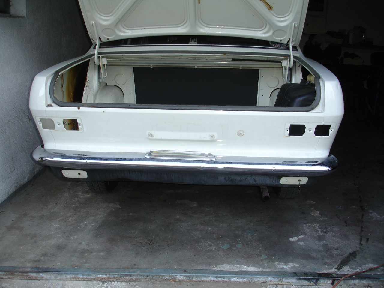

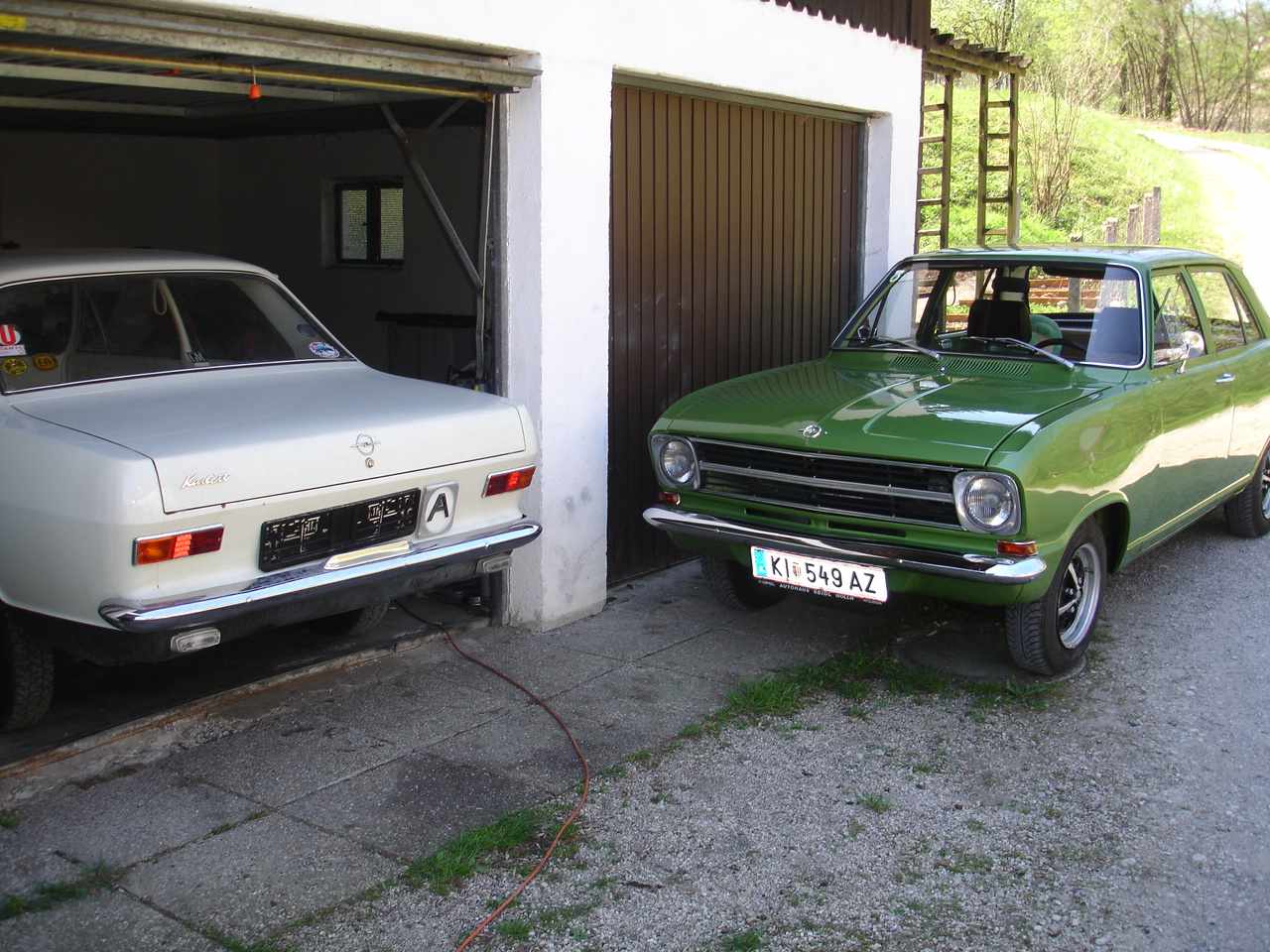

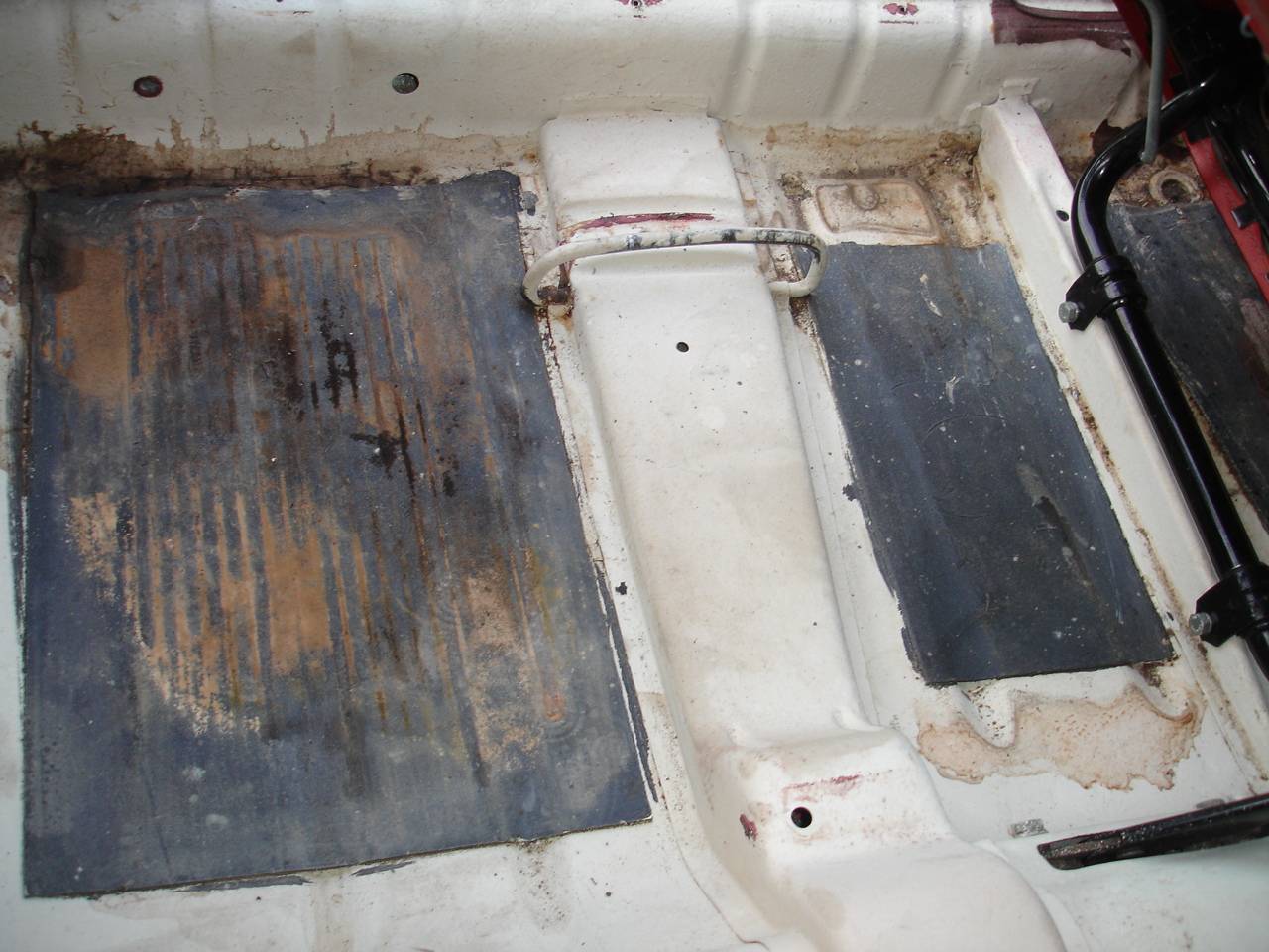

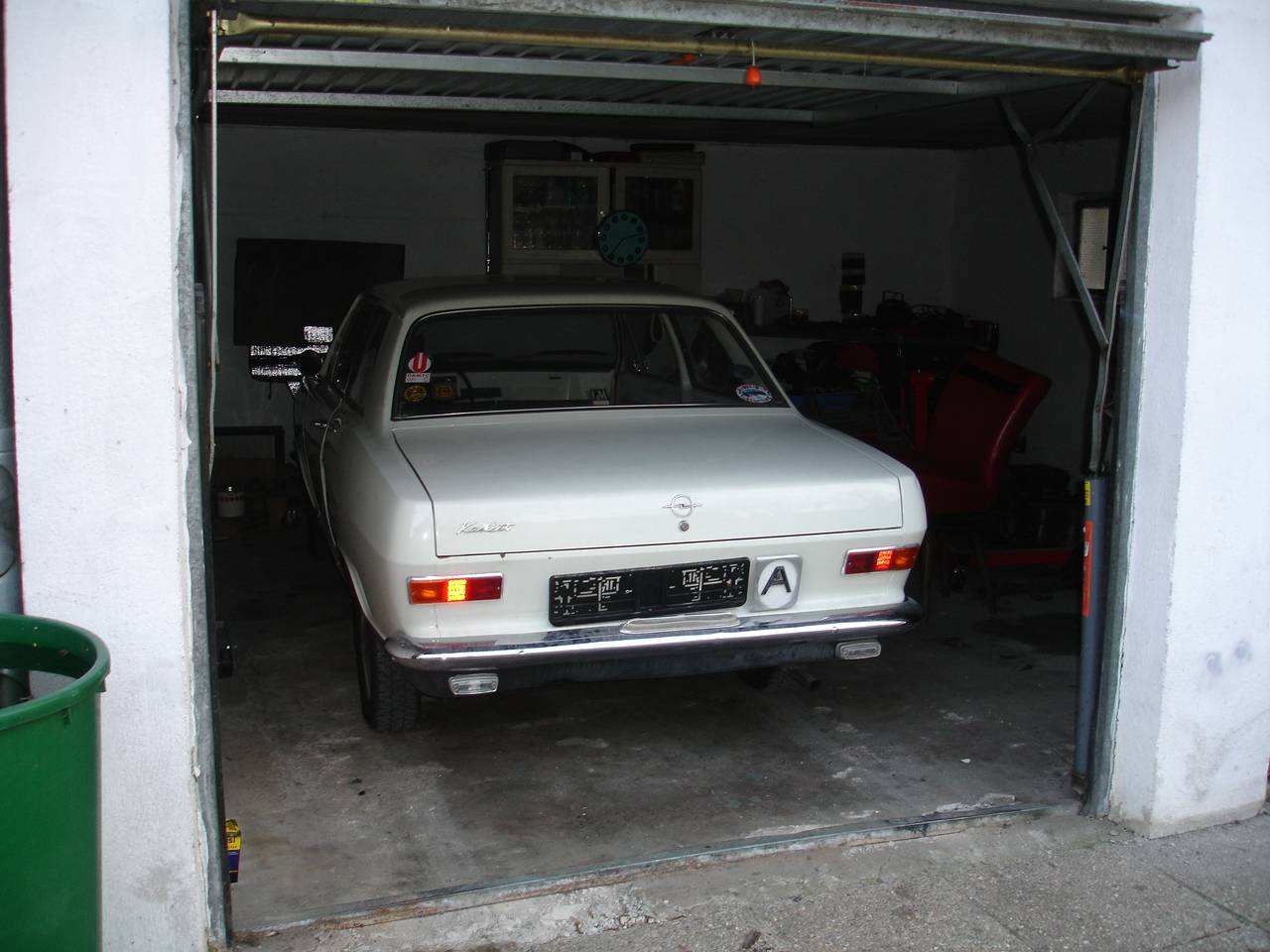

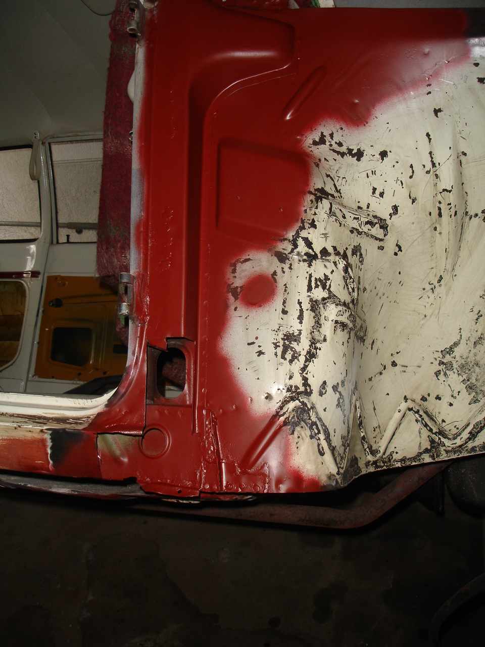

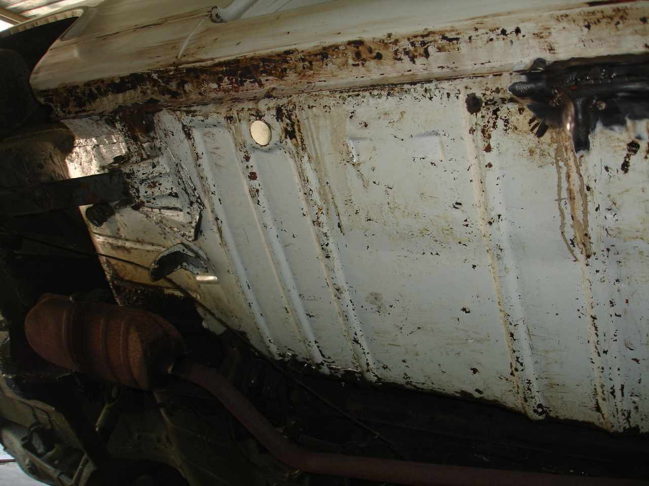

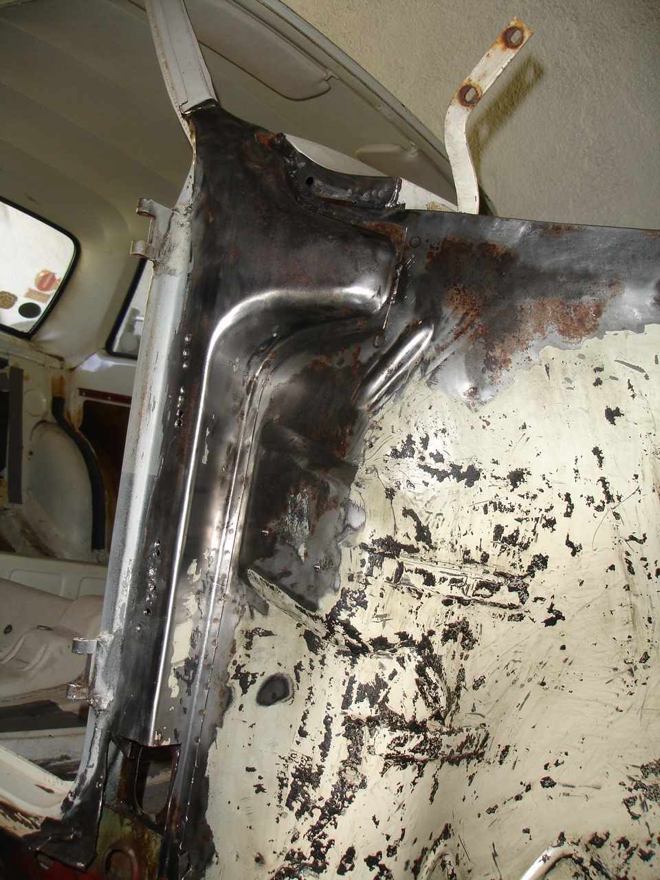

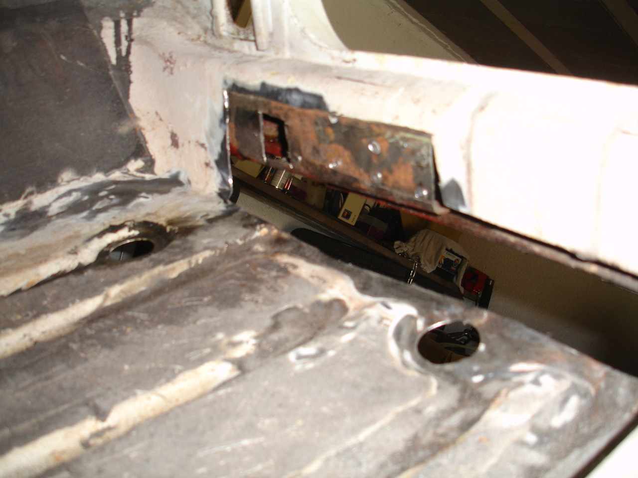

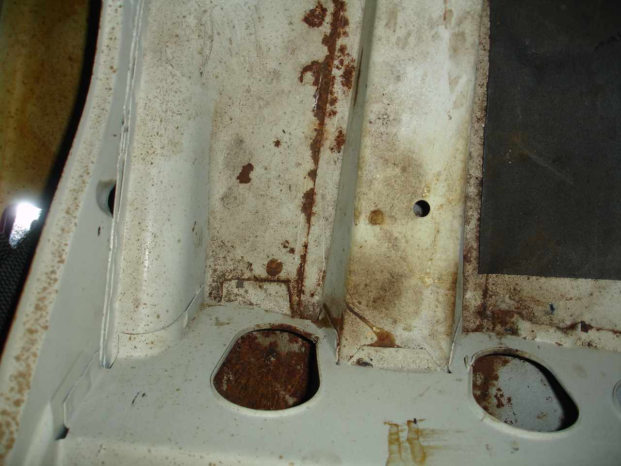

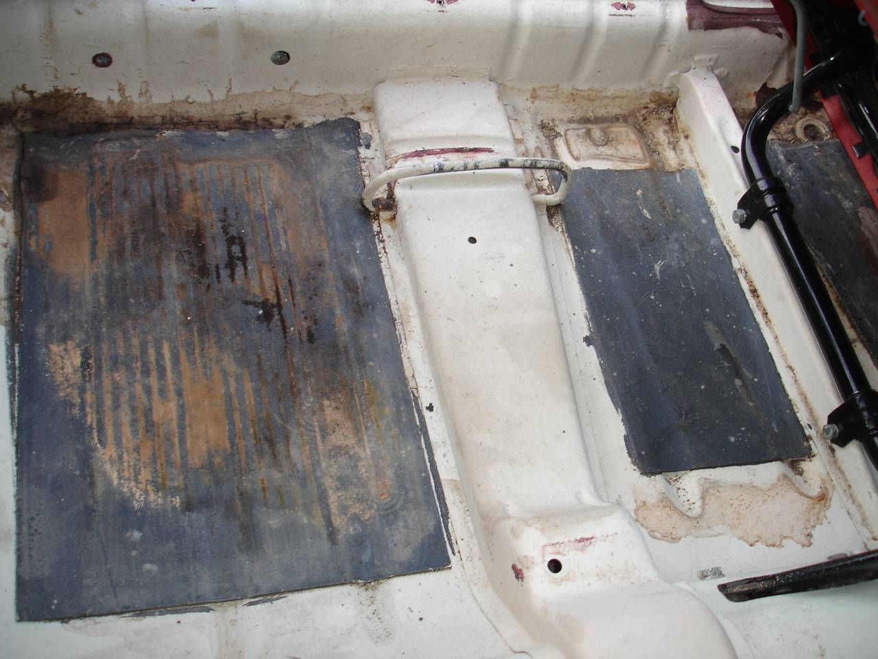

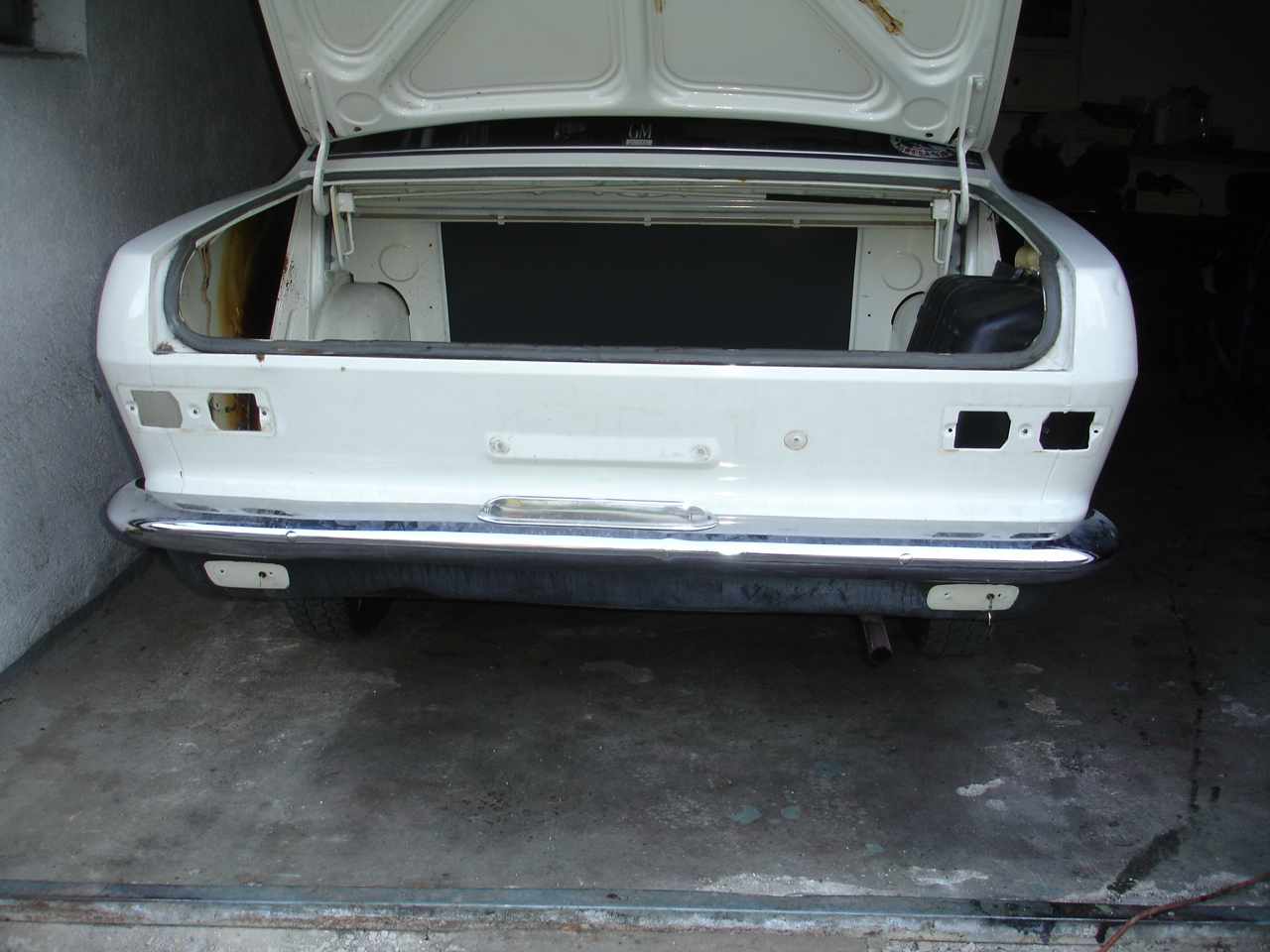

Kadett ist heute eingetroffen - in einer bewährten Garage D:

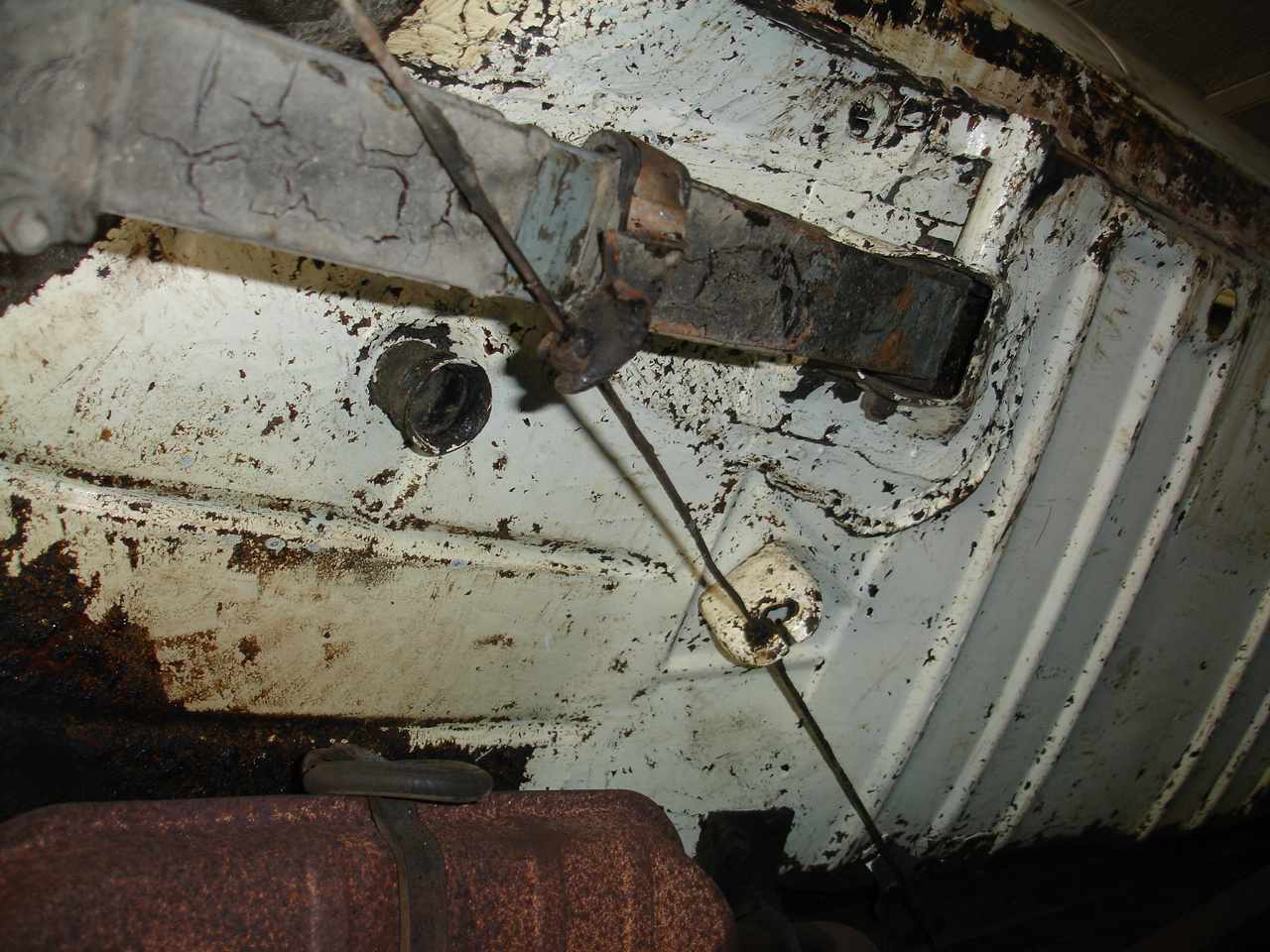

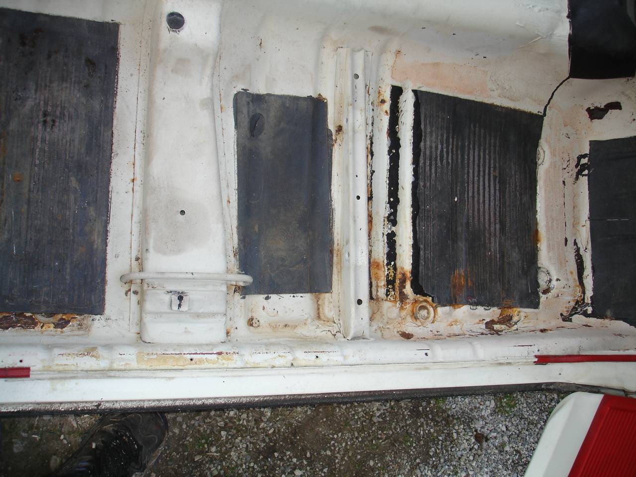

Gleich mal innen ausräumen und sondieren. Eigentlich bin ich schon sehr zufrieden. Boden rechts ist soweit nirgends durch, Innenschweller rechts vorne hat ein kleines Loch mit Handlungsbedarf. Die Bitumenmatten schmeiß ich raus, scheiß-Erfindung.
Endspitze rechts hinten ist sicher zu machen - leider, aber da gibt es wohl keinen Kadett, der da nicht rostet.
Hauptproblem ist sicher die linke Seite - da ist die A-Säule, Fußraum, Stehblech,.. stark von einem Unfall beschädigt worden (Falten im Bodenblech und Innenschweller inklusive). Deshalb ist die Tür auch nicht original (mit geklipster Türdichtung, nicht geklebt). Kotflügel ist aber trotzdem verschweißt und sicher original von der Passform her.
War schon witzig wie der Kadett geliefert worden ist - mit einem Riesenautotransporter für 8 Autos und nur mehr der Kadett ganz vorne oben drauf - war halt das letzte gelieferte Auto der Fahrt. Der Fahrer hat erzählt er wäre von 2 Personen gebeten worden, meine Kontaktadressen rauszurücken um den Kadett kaufen zu können. rofl Hat er nicht gemacht - war aber vom Kadett begeistert. Sind kurz ein bisschen ins Reden gekommen und da hat er gefragt, wieviel der Transport von Innsbruck zu mir (gut 320 km) mit der Fa. Lagermax kostet. Als ich ihm gesagt habe, es koste 120 Euro hat er nicht schlecht gestaunt. Wie sich das rentiert kann ich mir auch nicht erklären.
Naja, nicht mein Problem.
Werde hier nach und nach den Fortgang der Resto dokumentieren. schnarch
   Dateigröße:    Dateiname: Heckansicht garage.jpg
   Dateigröße:    Dateiname: Bodenwanne hinten links innen.jpg
   Dateigröße:    Dateiname: Bodenwanne rechts innen.jpg
   Dateigröße:    Dateiname: Bodenwanne rechts innen1.jpg
   Dateigröße:    Dateiname: Bodenwanne vorne rechts innen.jpg

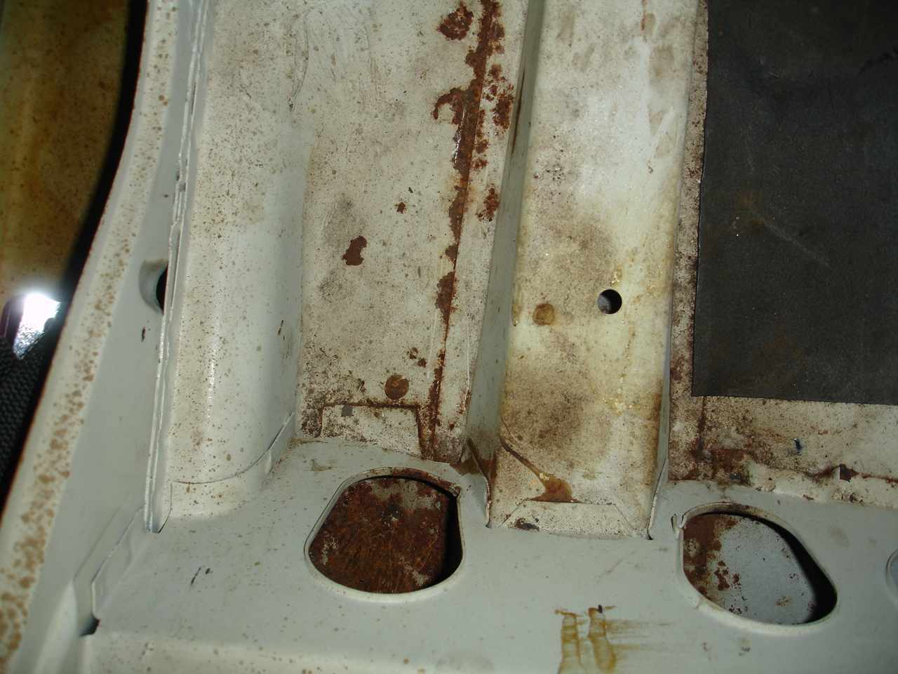

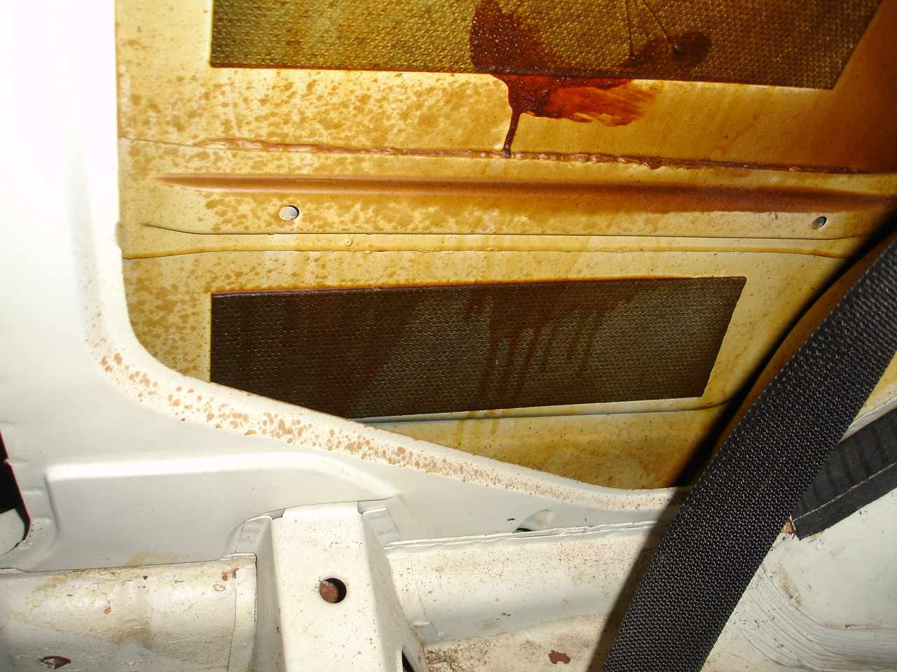

heute ging es mit dem Auseinanderbauen weiter. Auch haben sich 303 und 415 mal kennengelernt.
die seitenwände sehen super aus. Keine Spur von Rost hinter den Verkleidungen. Hohlraumschutz hat gut getan.
   Dateigröße:    Dateiname: 73trifft67.jpg
   Dateigröße:    Dateiname: seitenwand rechts hohlraumschutz.jpg
   Dateigröße:    Dateiname: seitenwand rechts hohlraumschutz1.jpg

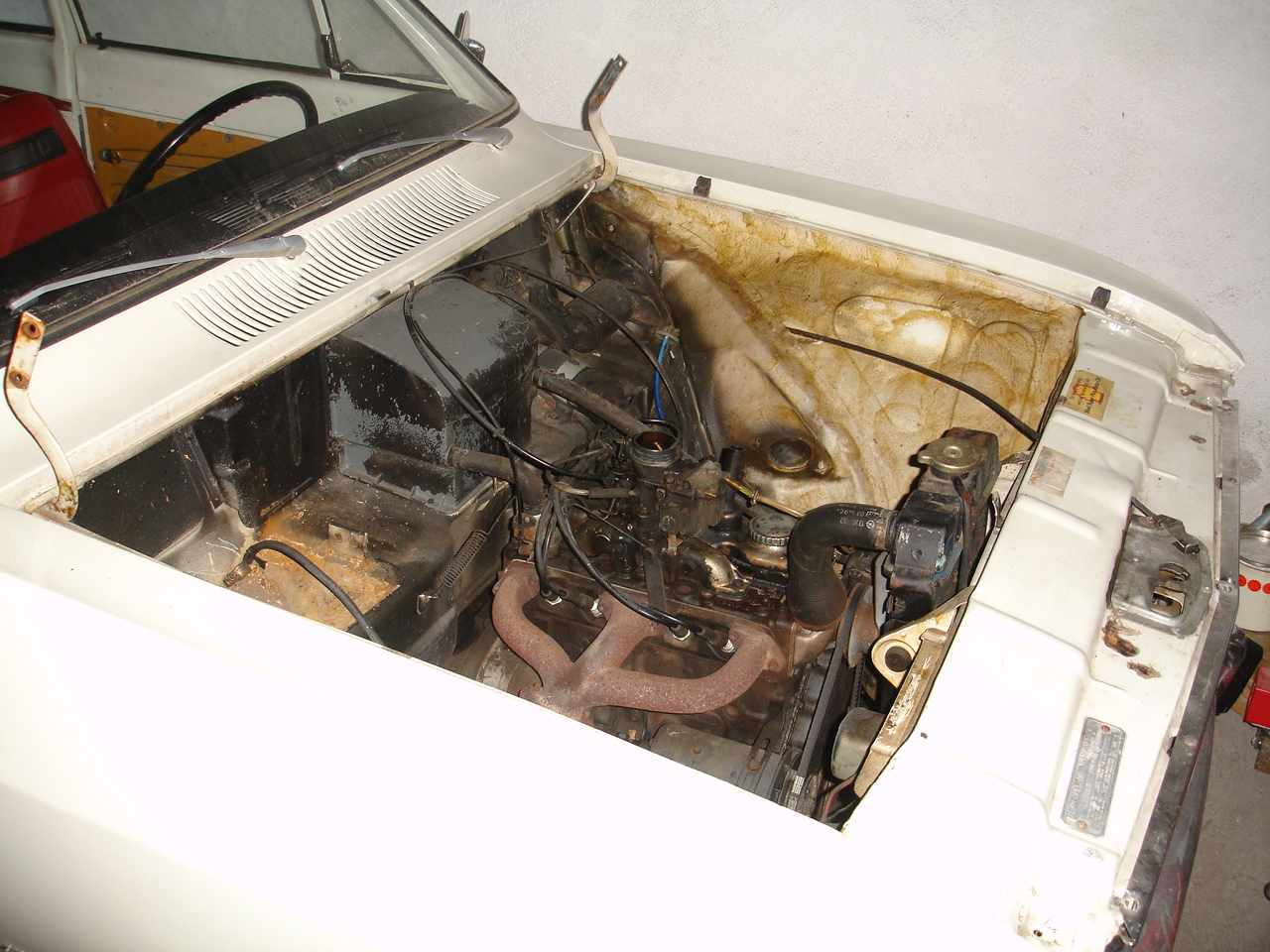

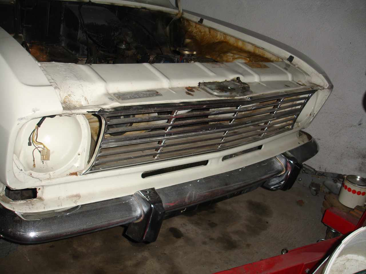

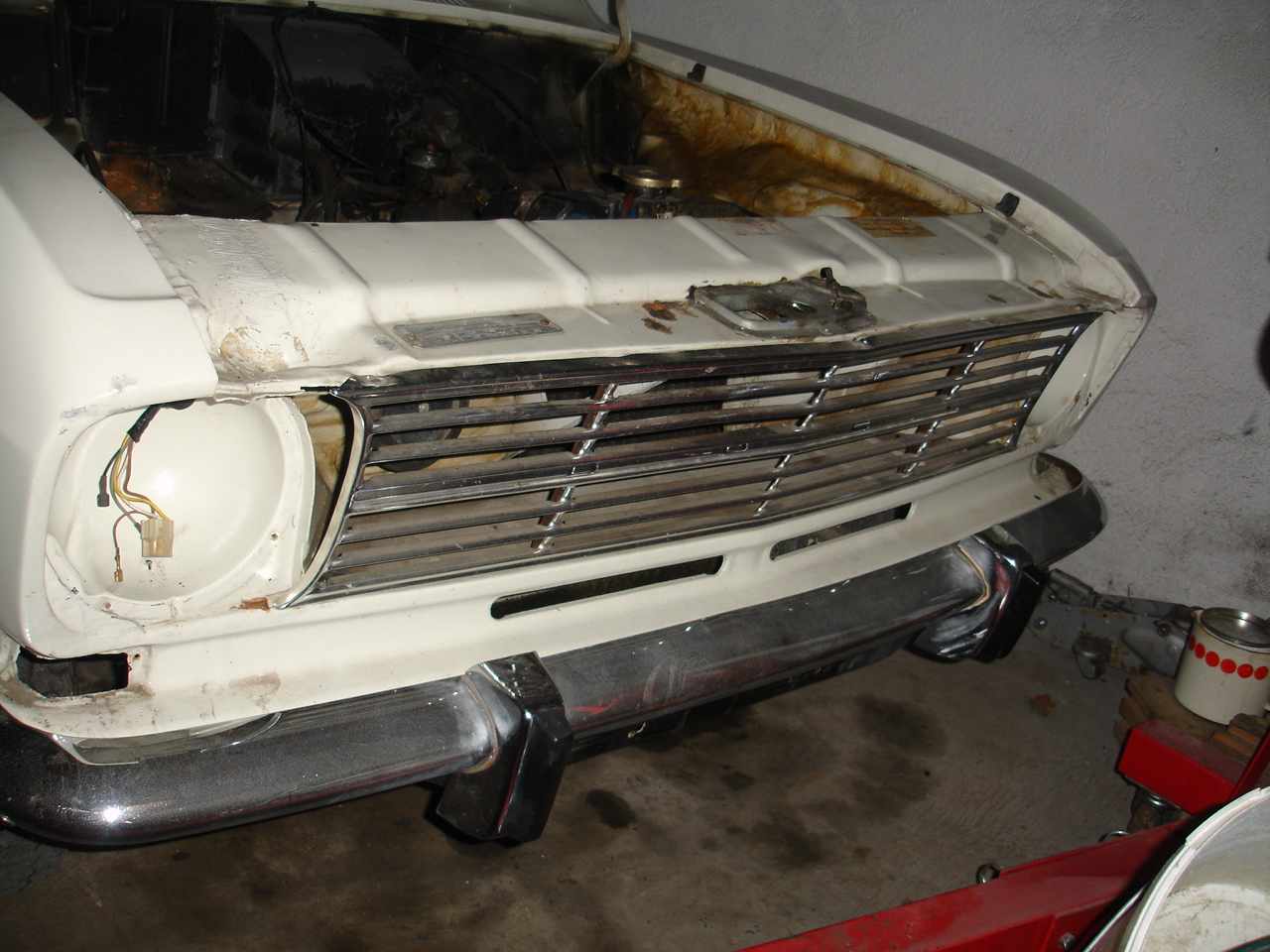

Mal Abbauen was sich abbauen lässt. Blinker, Scheinwerfer, Rücklichter und Rückfahrscheinwerfer... alles wie neu.

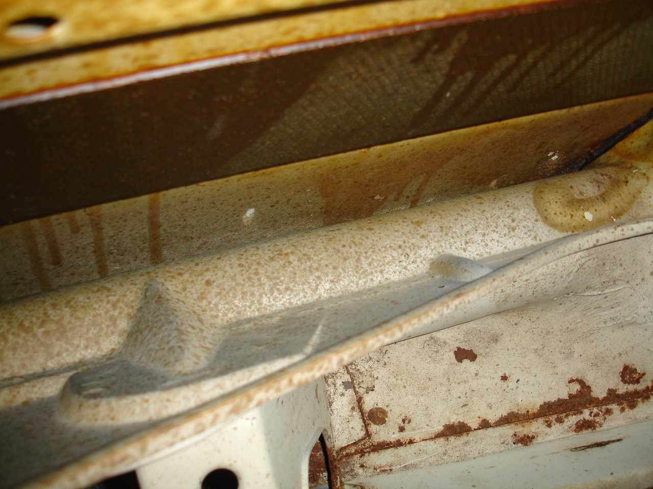

Die Längsträger und Hohlräume über der Wagenheberaufnahme sind nur von Oberflächenrost betroffen, nirgends Blattrost oder gar eine Durchrostung. Macht richtig Spaß.
   Dateigröße:    Dateiname: auseinanderbauen1.jpg
   Dateigröße:    Dateiname: auseinanderbauen2.jpg
   Dateigröße:    Dateiname: auseinanderbauen3.jpg
   Dateigröße:    Dateiname: träger innen links.jpg
   Dateigröße:    Dateiname: träger innen rechts.jpg

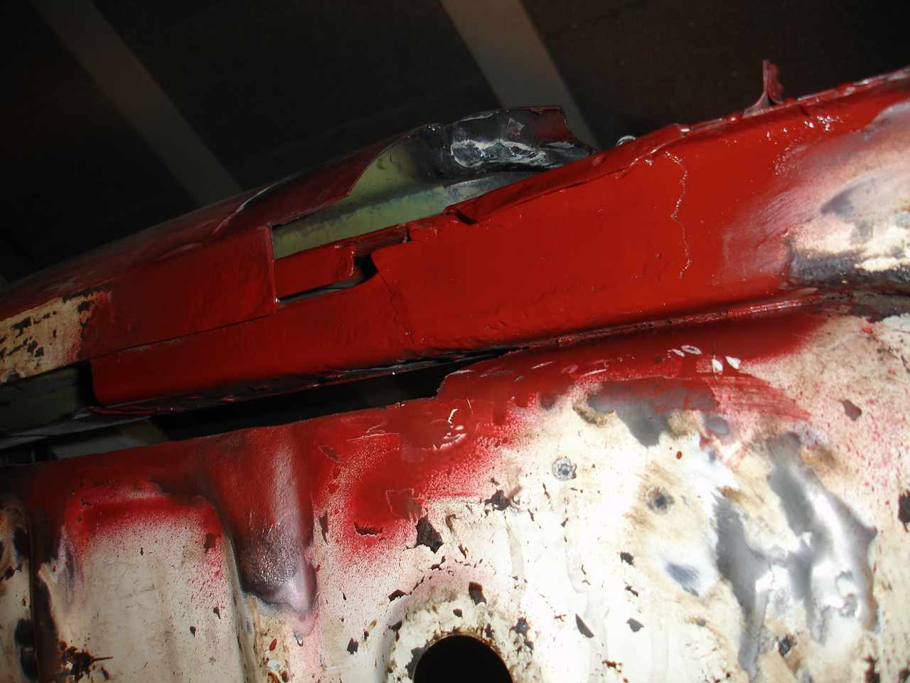

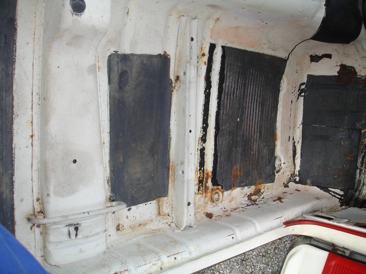

hat sich schon einiges getan.

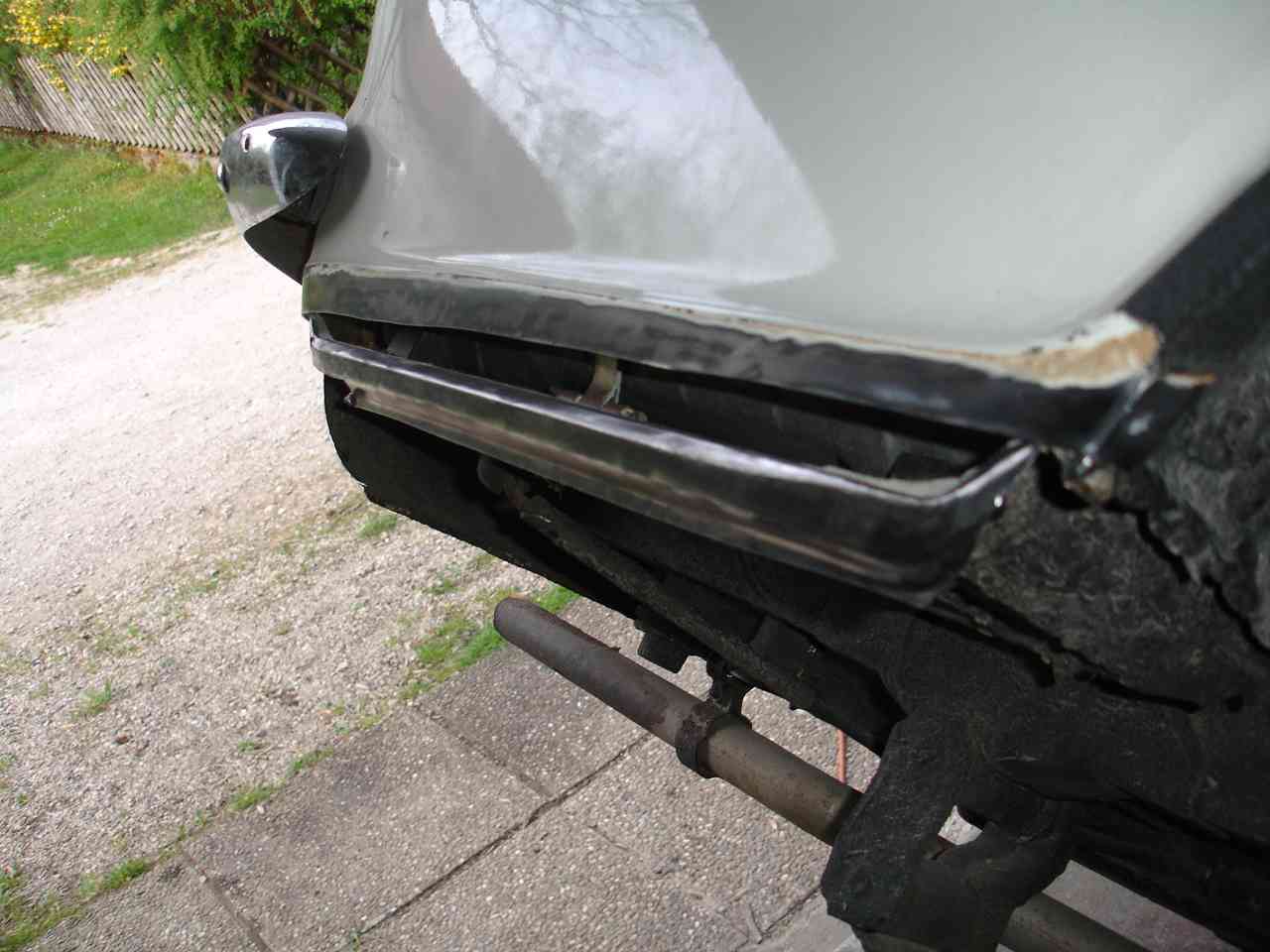

Die rechte Seite lässt sich zusammengefasst auf folgende Arbeiten reduzieren:
Endspitze rechts, A-Säule rechts unten (die ist von aussen, nicht von innen durch!), Boden/Innenschweller vorne rechts (nicht viel), Front vorne oben...

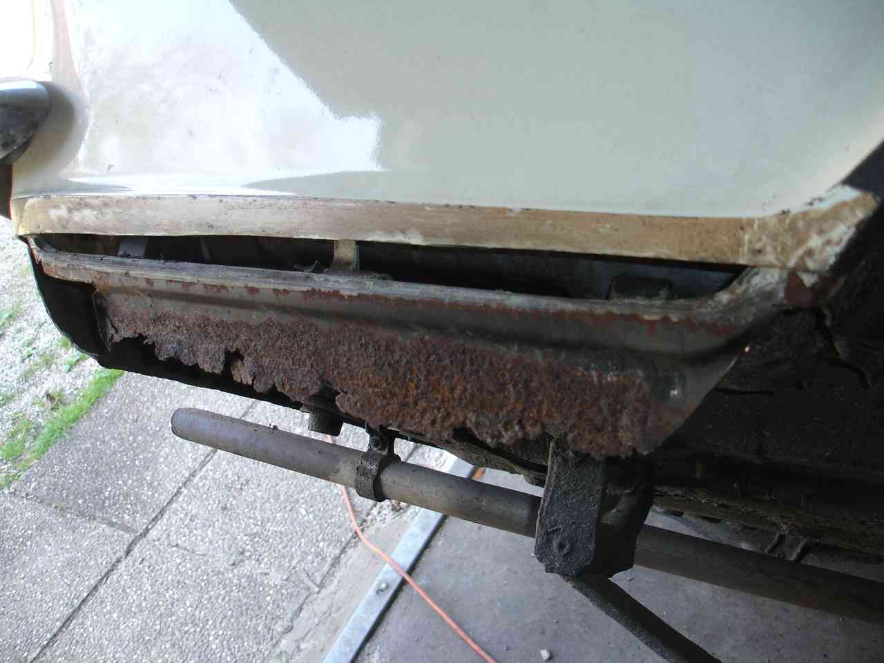

Da hab ich dann aber sehr genau geschaut, man hätte auch noch lange weiterfahren können, ohne Probleme zu bekommen - aber... grinsssss

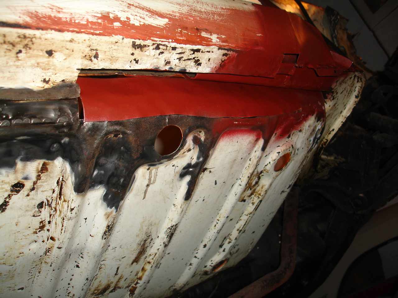

Die Endspitze ist ein richtiger Klassiker
   Dateigröße:    Dateiname: endspitze rost1.jpg
   Dateigröße:    Dateiname: endspitze rost2.jpg
   Dateigröße:    Dateiname: endspite rost3.jpg

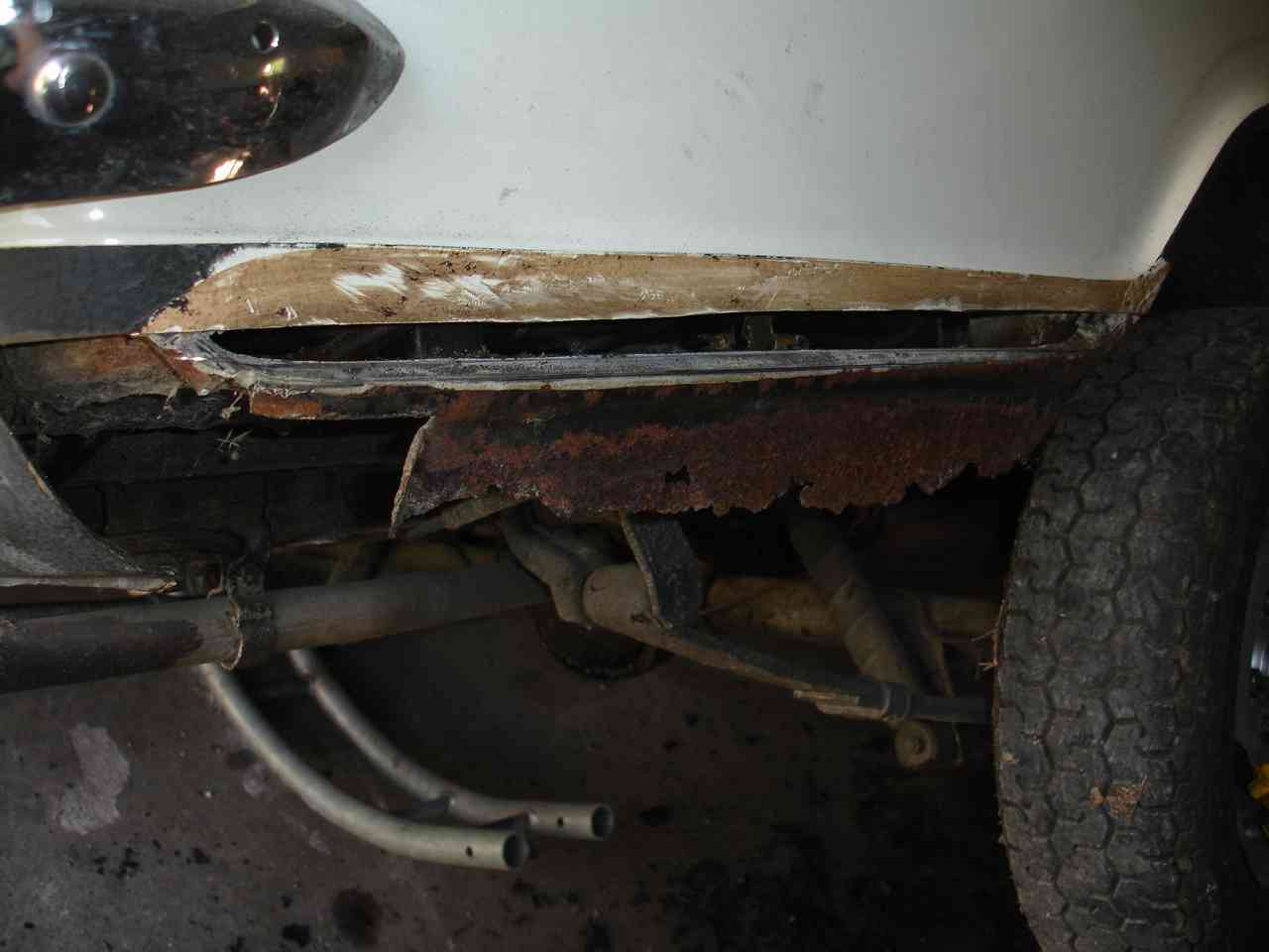

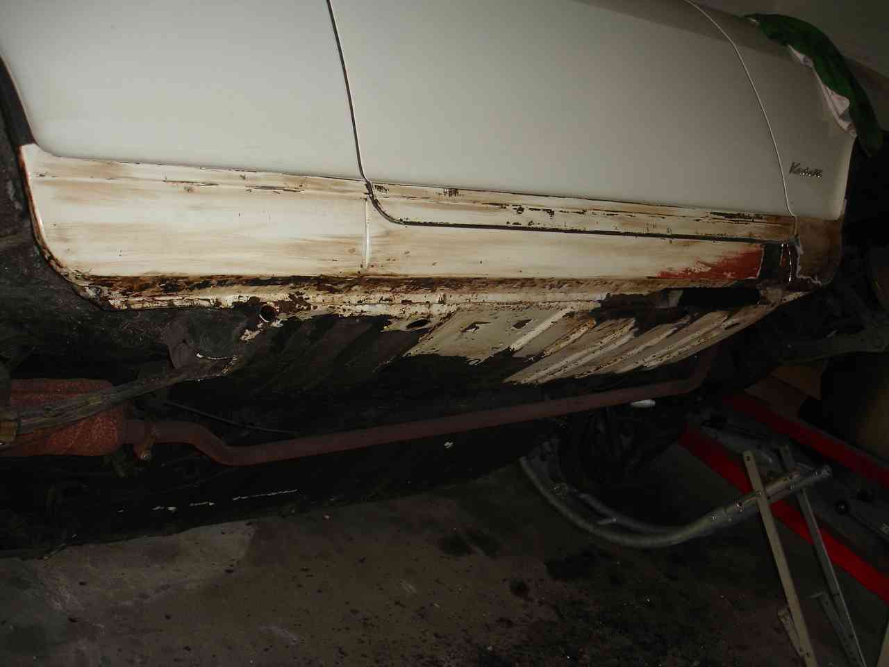

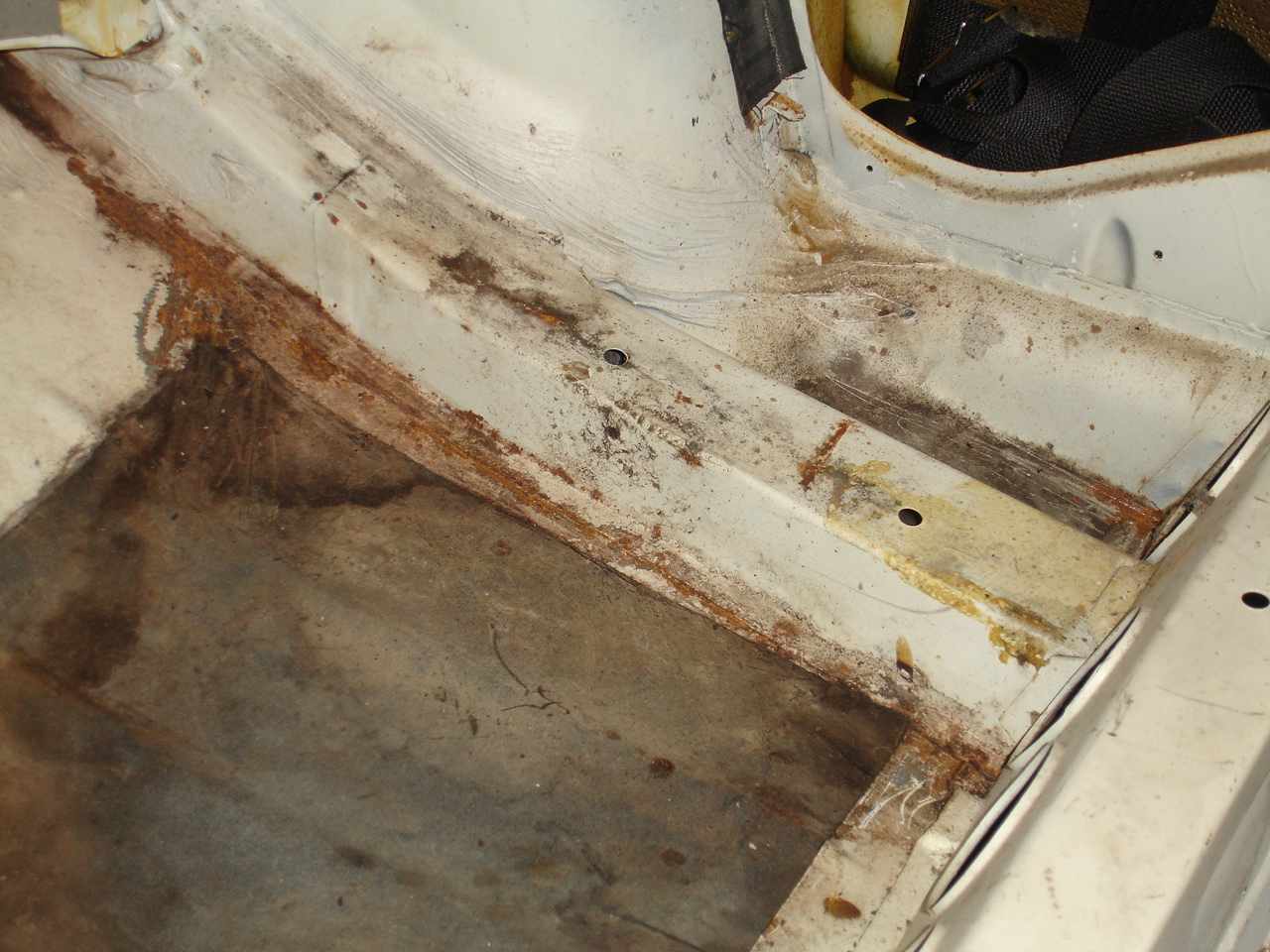

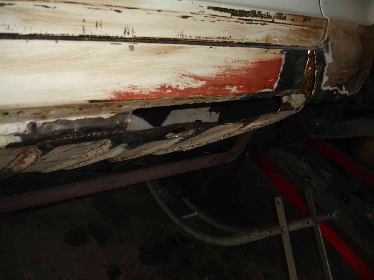

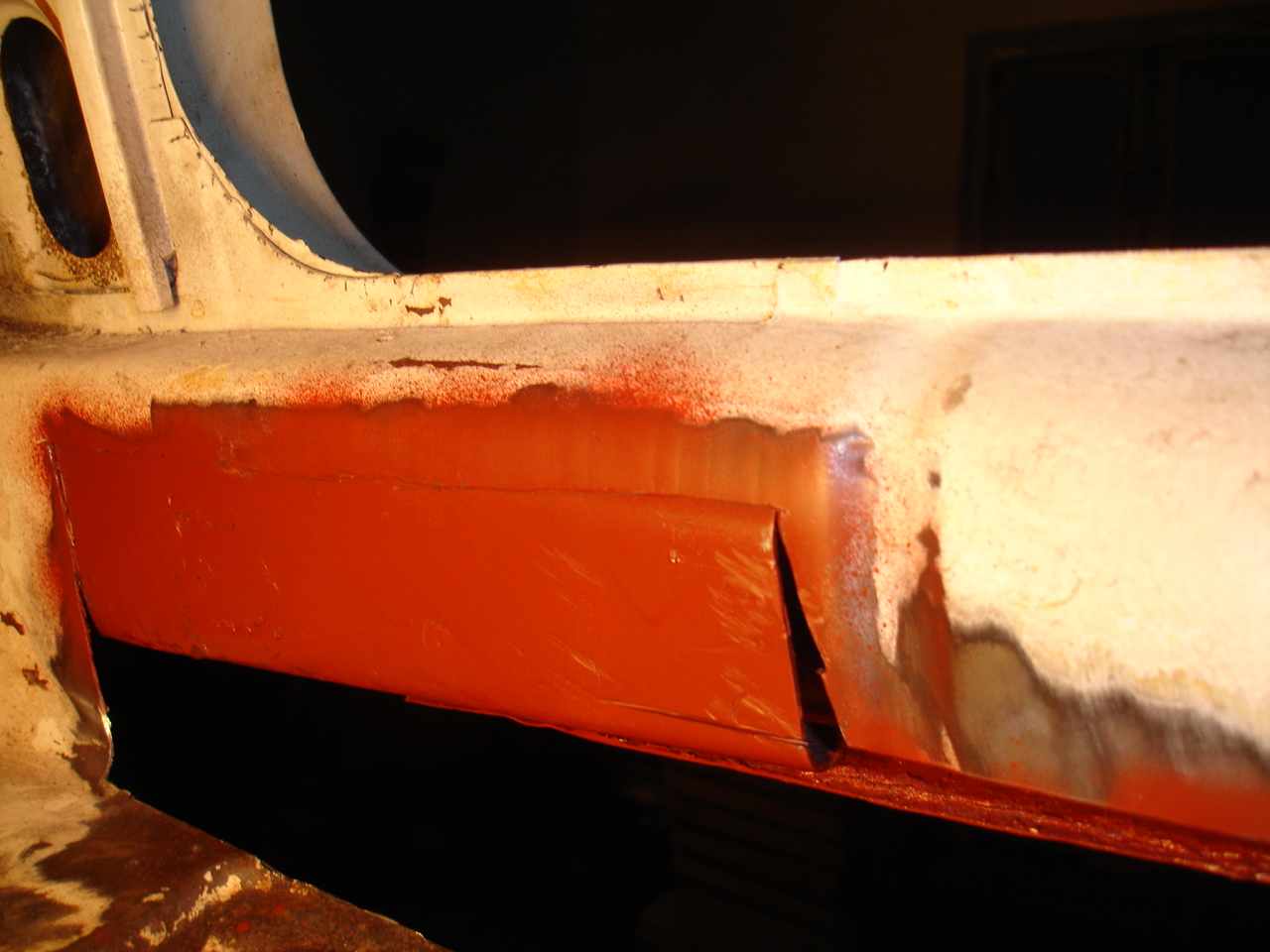

Schweller aussen ist bis auf einen ganz kleinen Bereich perfekt (und original). Bissl was am Bodenblech/Verschweißung mit A-Schweller ist zu machen smile
   Dateigröße:    Dateiname: schweller boden rechts 1.jpg
   Dateigröße:    Dateiname: schweller boden rechts 2.jpg
   Dateigröße:    Dateiname: schweller boden rechts 3.jpg
   Dateigröße:    Dateiname: innenschweller rechts1.jpg

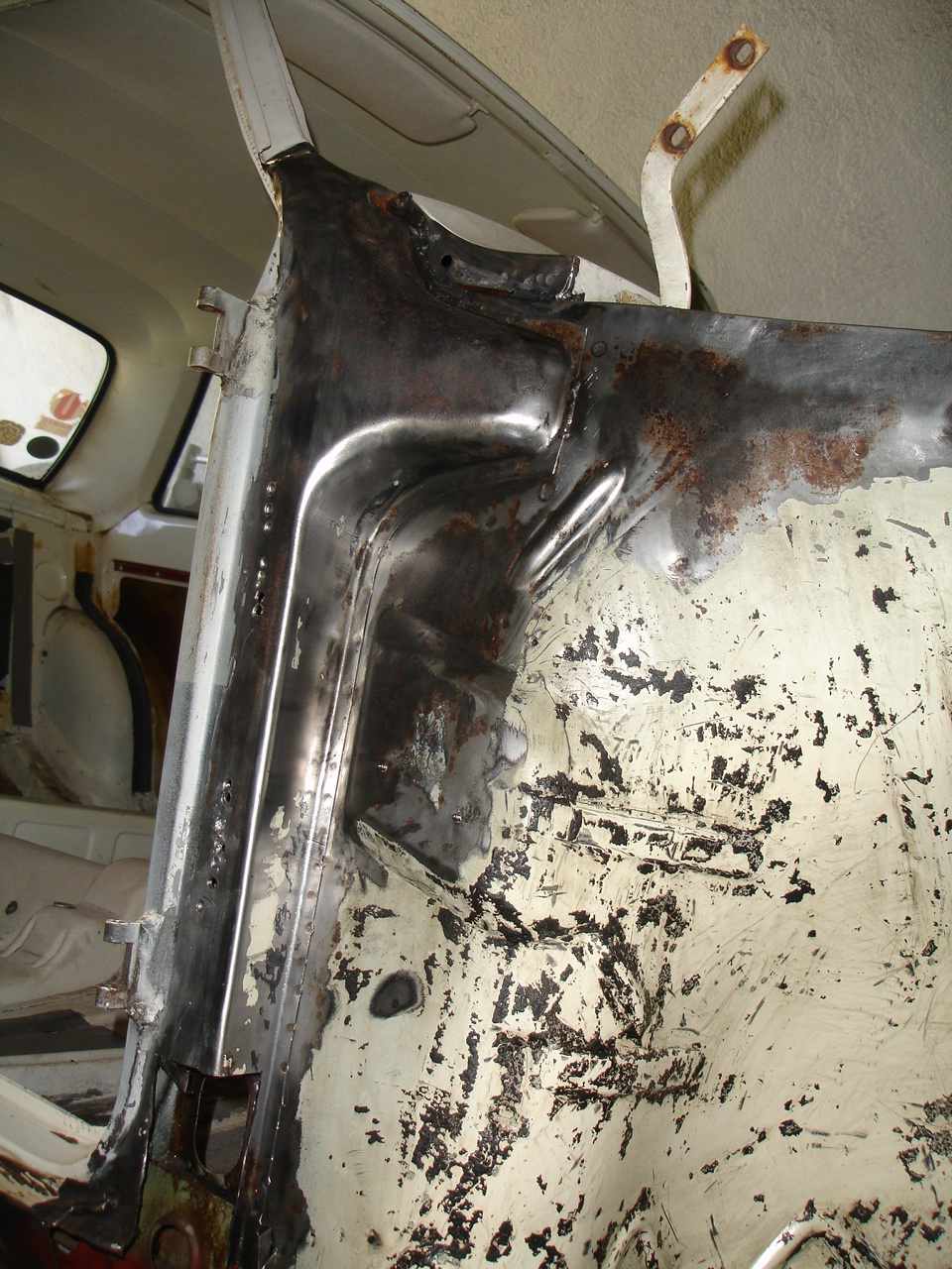

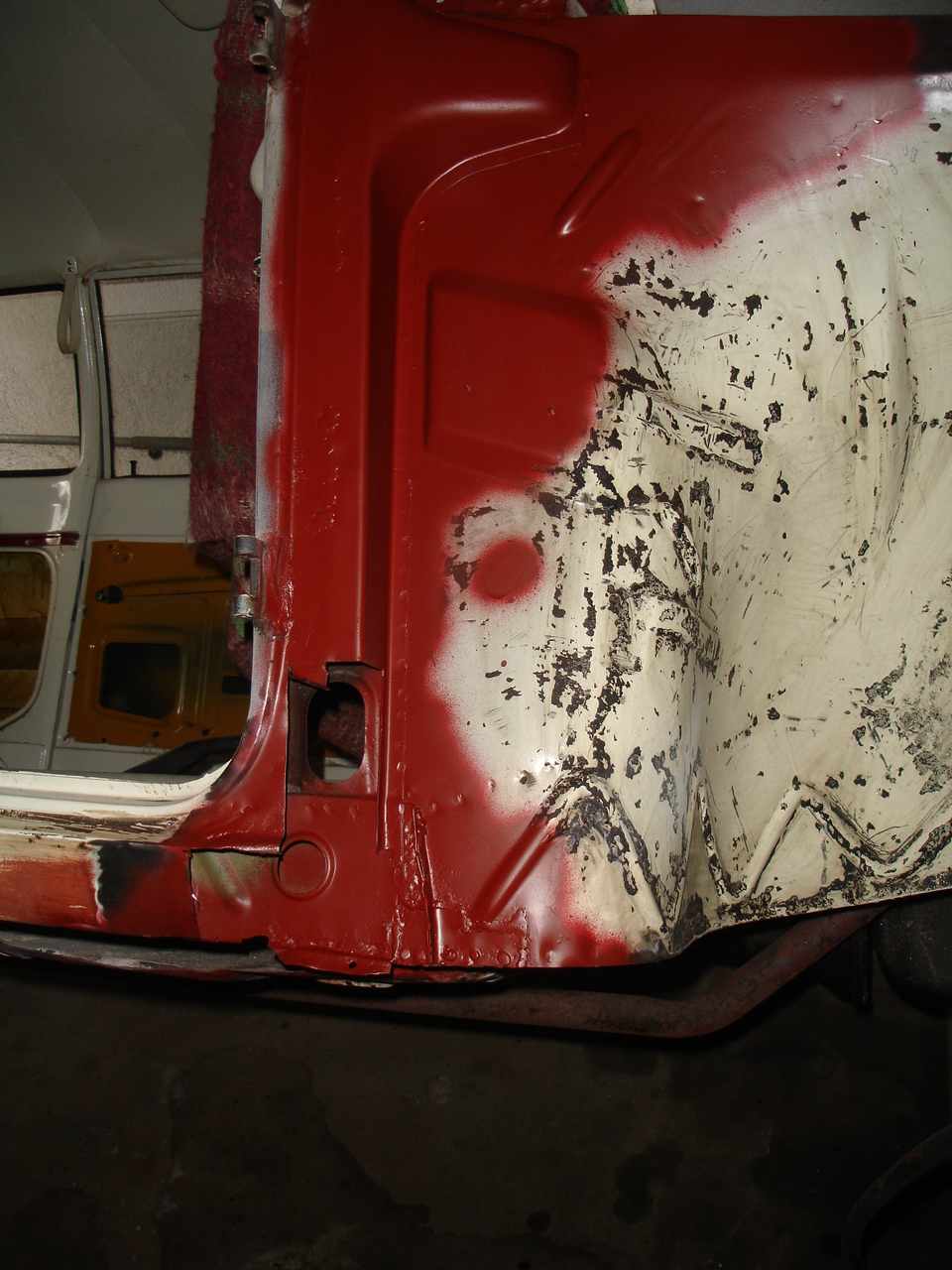

A-Säule unten muss neu. War zwar wunderbar hohlraumkonserviert, aber viel Dreck zwischen Kotflügel und A-Säule hat diese schon stark angegriffen. Ist aber ein Klacks - sonst ist sie wie neu smile
   Dateigröße:    Dateiname: a-säule rechts1.jpg
   Dateigröße:    Dateiname: a-säule rechts entrostet.jpg

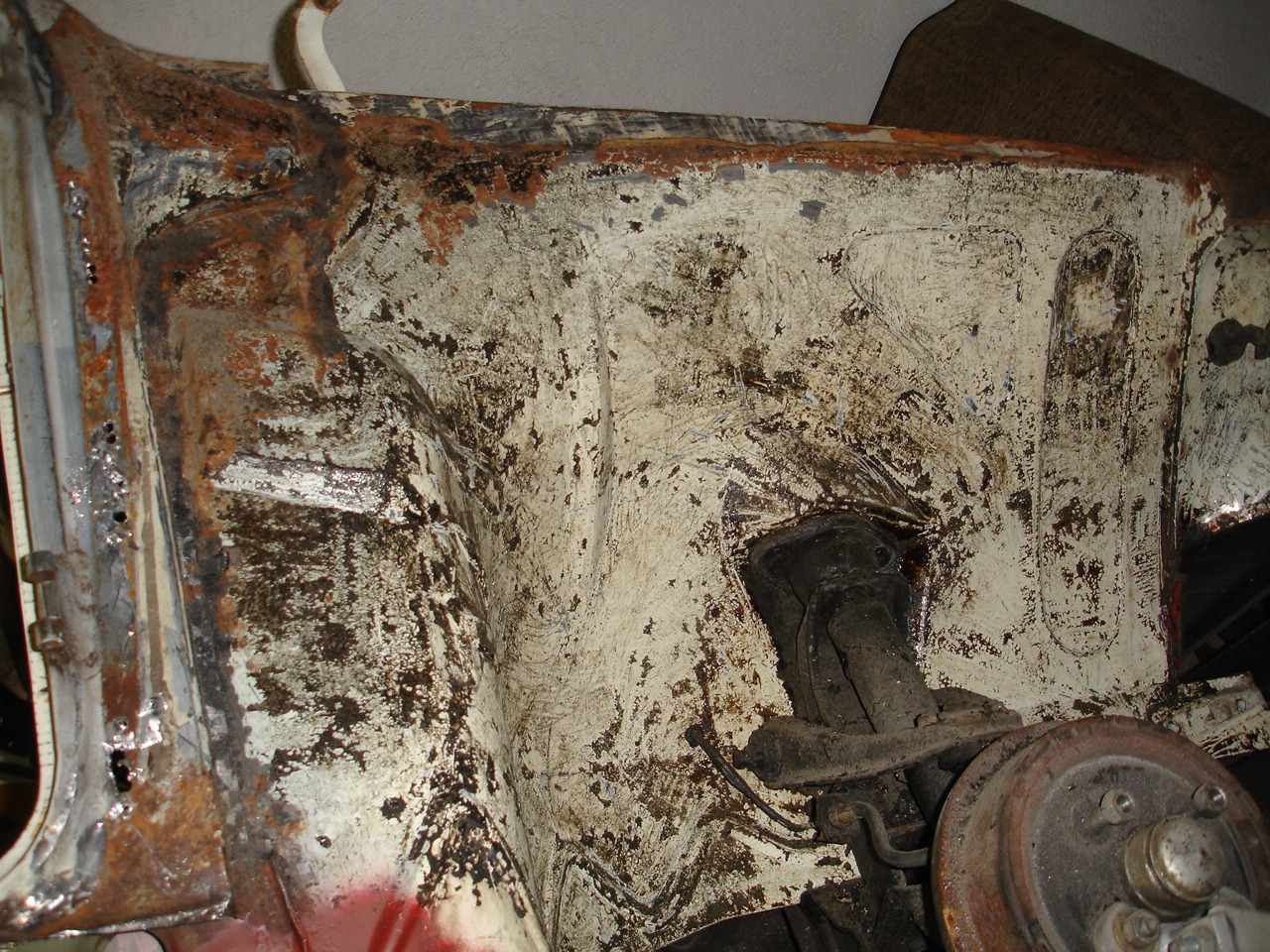

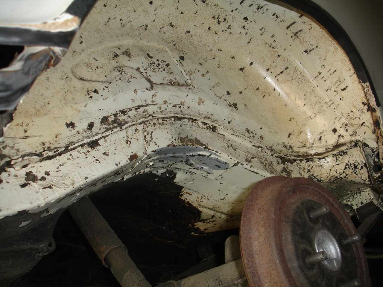

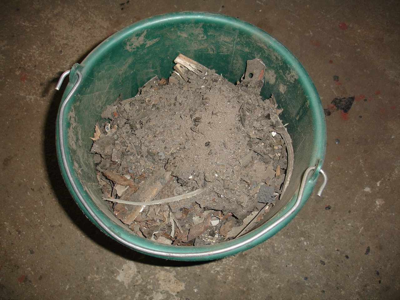

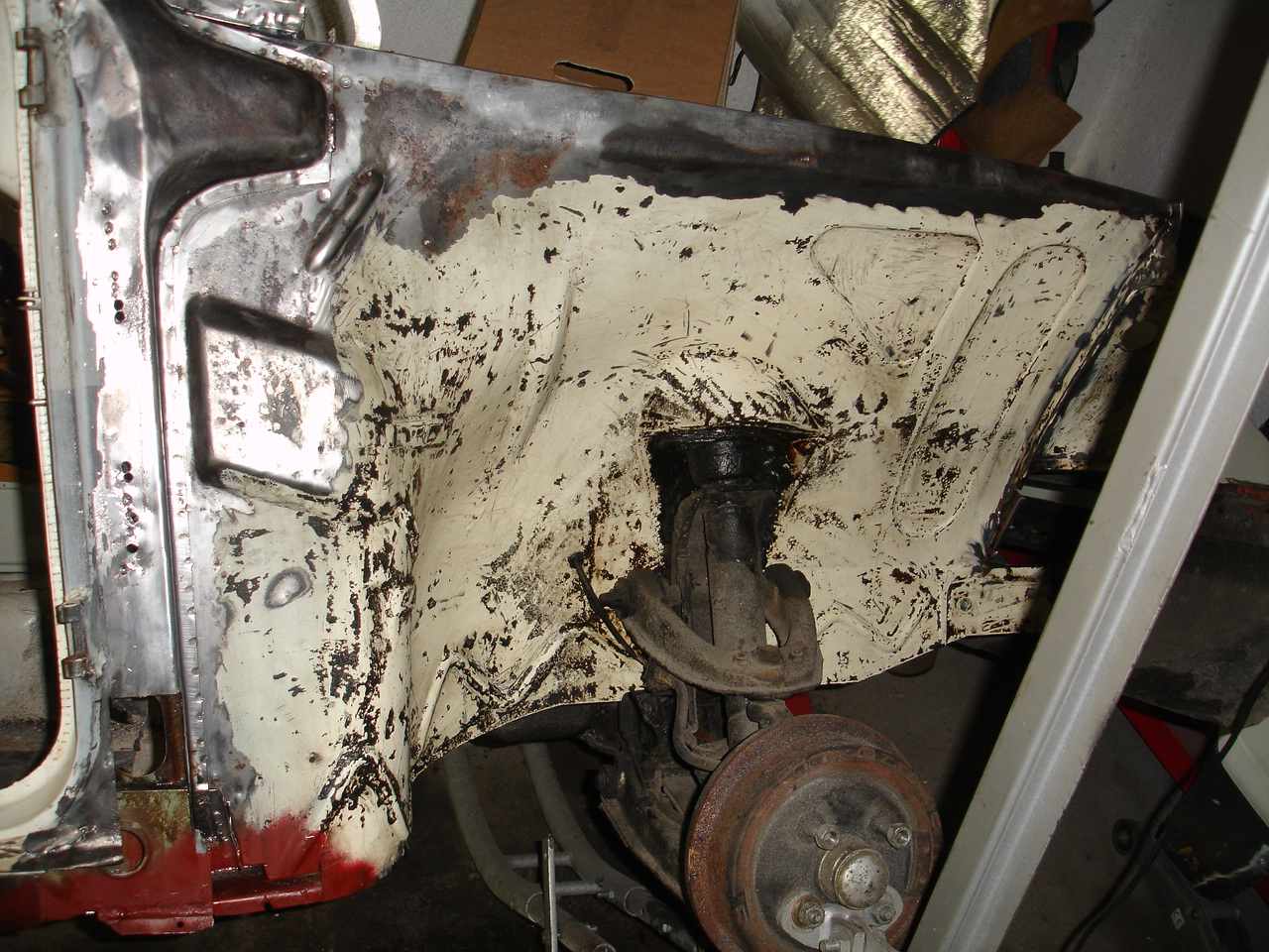

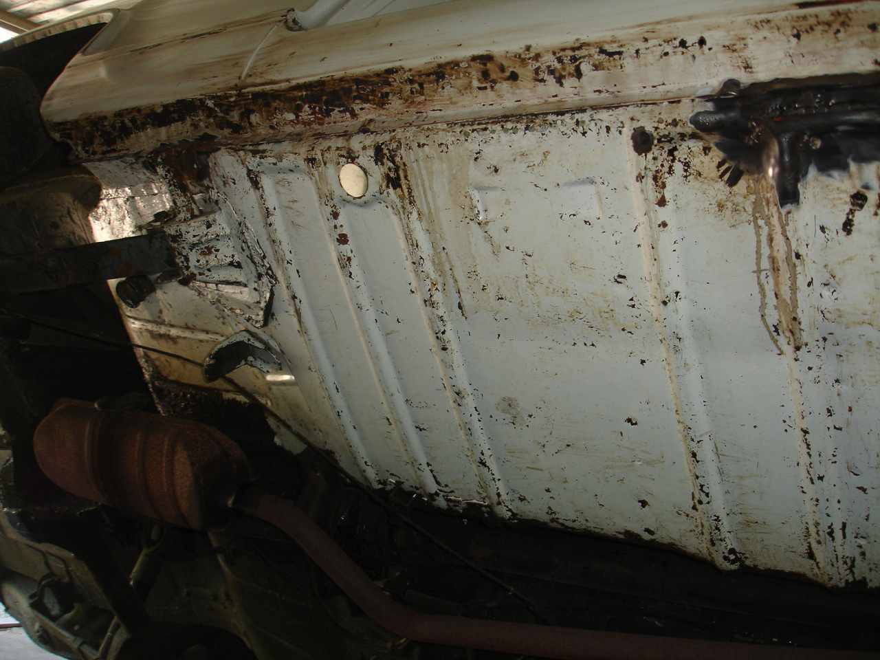

Das entscheidende an diesem Auto und meiner Meinung nach überhaupt das Wichtigste, ob ein Kadett blechmäßig zu machen ist, sind die Längsträger hinten inkl. Wagenheberaufnahme und auch der Verstärkungsbleche im Schweller. Und die sind bei dem Auto (so wie der ganze Boden auch) top.
5 Liter U-Schutz hab ich schon runtergekratzt rofl
   Dateigröße:    Dateiname: radkasten und träger rechts ohne U-schutz.jpg
   Dateigröße:    Dateiname: wagenheberaufnahme rechts ohne U-schutz.jpg
   Dateigröße:    Dateiname: wagenheberaufnahme rechts ohne U-schutz1.jpg
   Dateigröße:    Dateiname: u-schutz im kübel.jpg

übrigens: der U-Schutz geht großteils recht einfach runter. Mit Spachtel zerkratzt man sich ja den Lack und es geht auch nicht so fein, Holzspachtel funzen ganz schlecht, aber es gibt eine hammermäßig leichte Möglichkeit... D:
geht aber nur, wenn der u-schutz alt und spröde ist.... rofl
drück mich fest
30.04.07 21.56 Julian ist offline E-Mail an Julian senden Homepage von Julian Beiträge von Julian suchen Nehmen Sie Julian in Ihre Freundesliste auf AIM-Name von Julian: ???
Hallo Julian,
machst du da den Lack nicht auch kaputt, evtl. unsichtbar?
Du schlägst ja nicht immer nur auf den U- Schutz.
01.05.07 06.12 Schrägheck ist offline E-Mail an Schrägheck senden Beiträge von Schrägheck suchen Nehmen Sie Schrägheck in Ihre Freundesliste auf
nein, mach ich nicht kaputt. auf dem Hammer klebt vorne eine dicke Teerschicht, die dämpft und der U-Schutz geht eigentlich nur durch die Vibrationen runter. Jedenfalls gehts besser und schonender als mit einer Spachtel... beiss

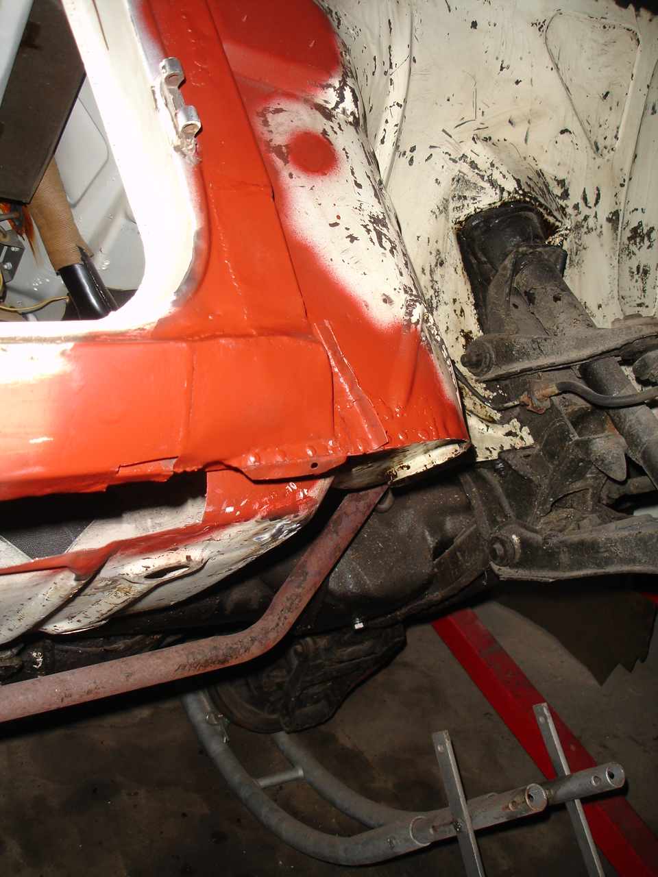

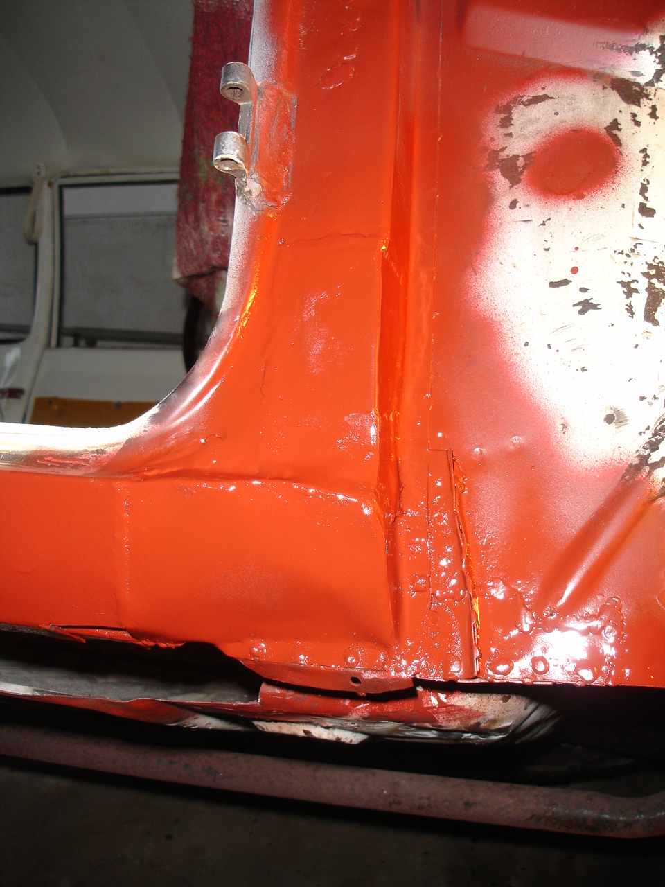

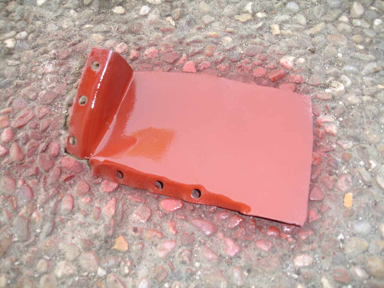

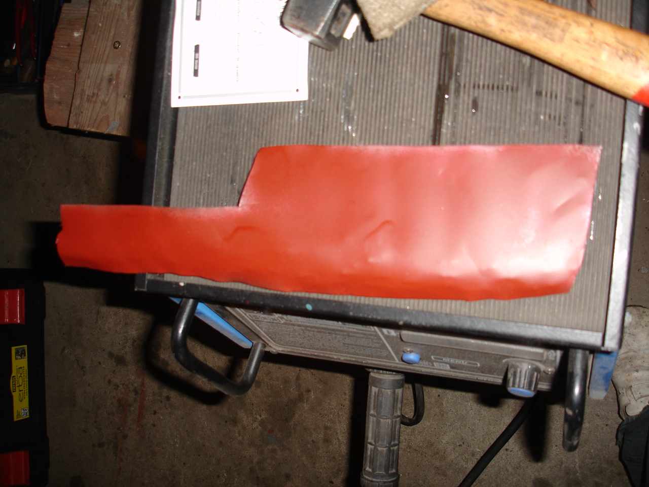

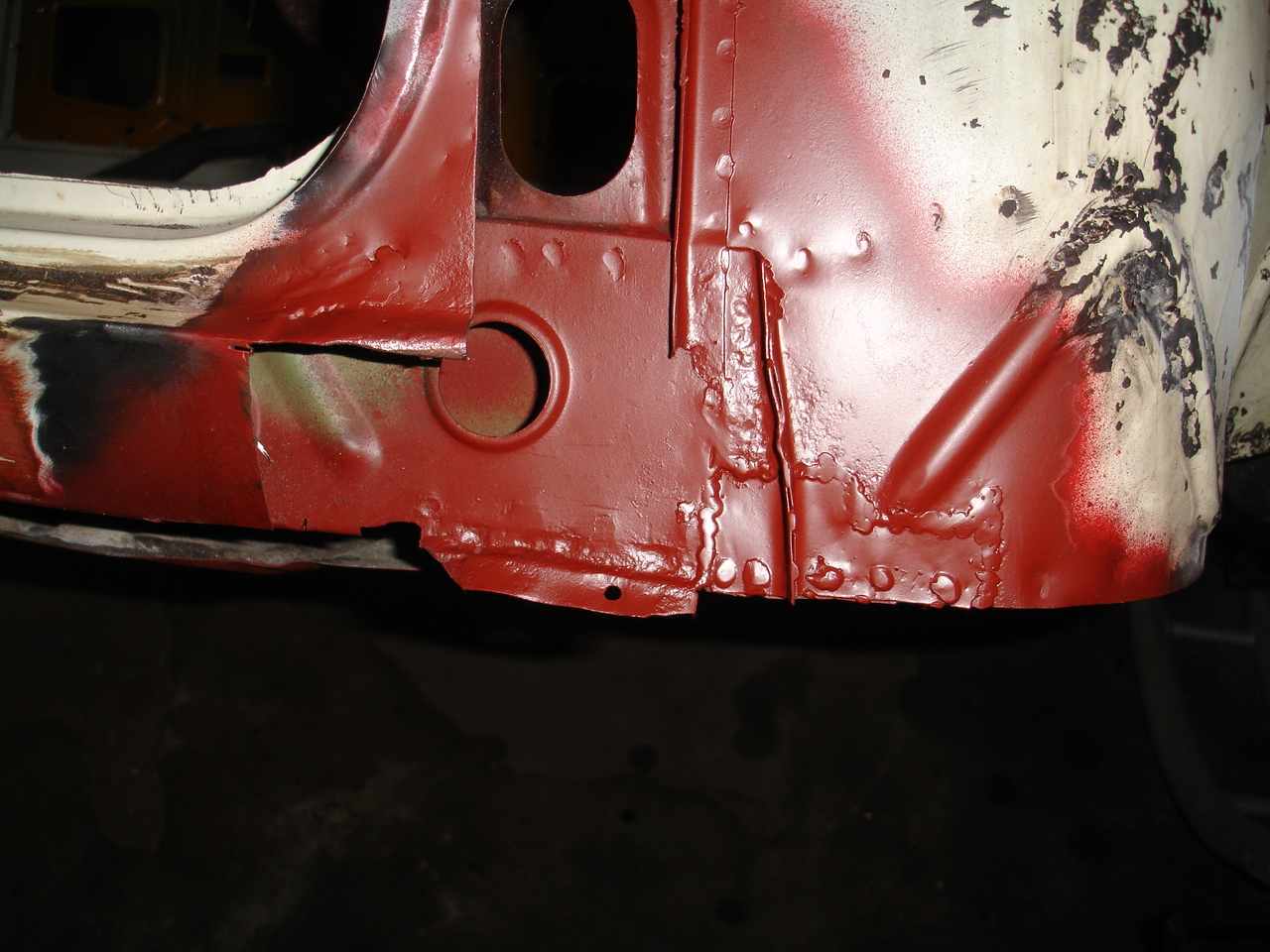

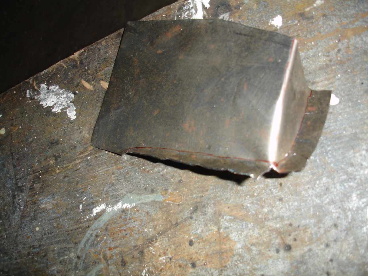

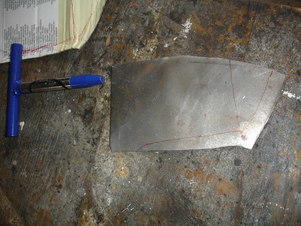

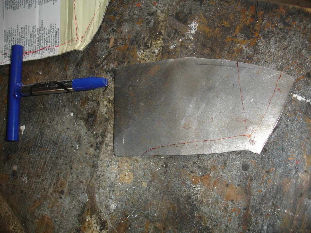

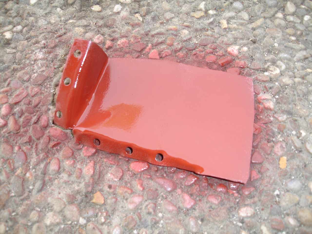

Da die A-Säulenblech auch nicht billiger werden und ich nur den unteren Teil brauchte, hab ich diese selbst gemacht.
Erstmal eine Schablone geschnitten und das Blech grob ausgeschnitten. Dann Falten ziehen, absetzen bzw. Löchlein zum Punktschweißen setzen. Kurz noch innen gleich grundieren und verschweißen headbanger
   Dateigröße:    Dateiname: a-säule rep1.jpg
   Dateigröße:    Dateiname: a-säule rep2.jpg
   Dateigröße:    Dateiname: a-säule rep3.jpg
   Dateigröße:    Dateiname: a-säule rep4.jpg
   Dateigröße:    Dateiname: a-säule rep5.jpg

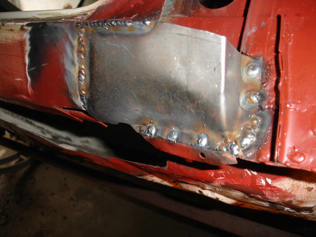

schließlich noch die Schäden vom Abbohren des Kotflügels behoben und den 2. Teil der unteren A-Säule angefertig, verschliffen und lackiert. Da ist man gleich ein paar Stunden beschäftigt. D:
Jetzt fehlt noch der Innenschwellerteil, das Aussenschwellerstück, die hintere Endspitze und die Front vorne oben, das wär der Plan für die rechte Seite. Und immer dazwischen etwas U-Bodenschutz entfernen. Wandhauer
   Dateigröße:    Dateiname: a-säule rep6.jpg
   Dateigröße:    Dateiname: a-säule rep7.jpg

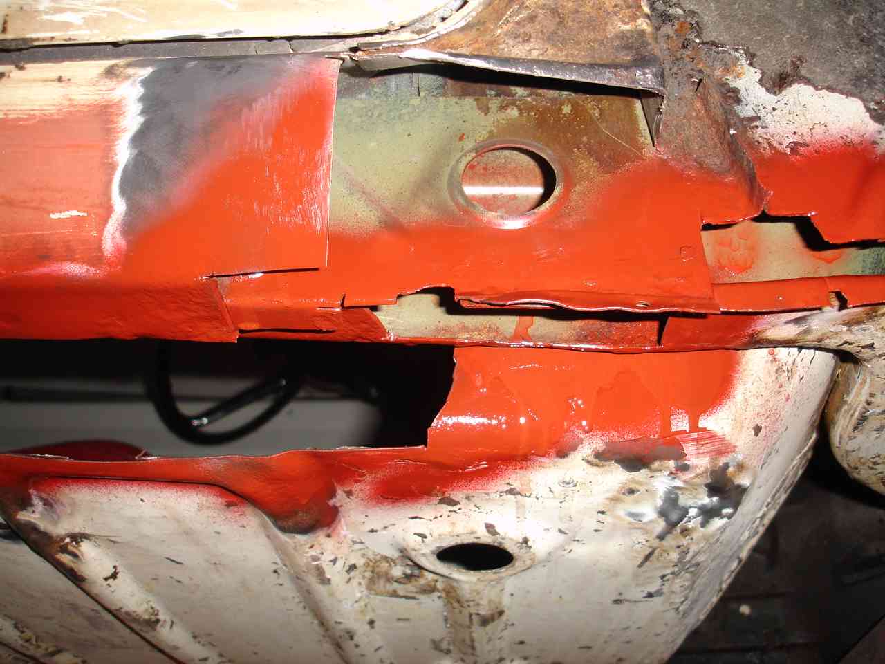

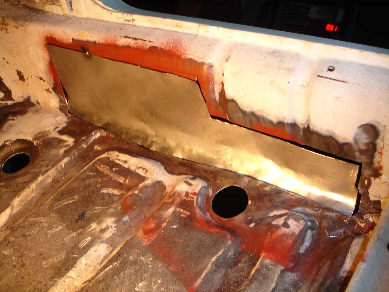

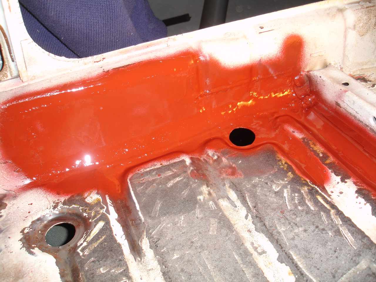

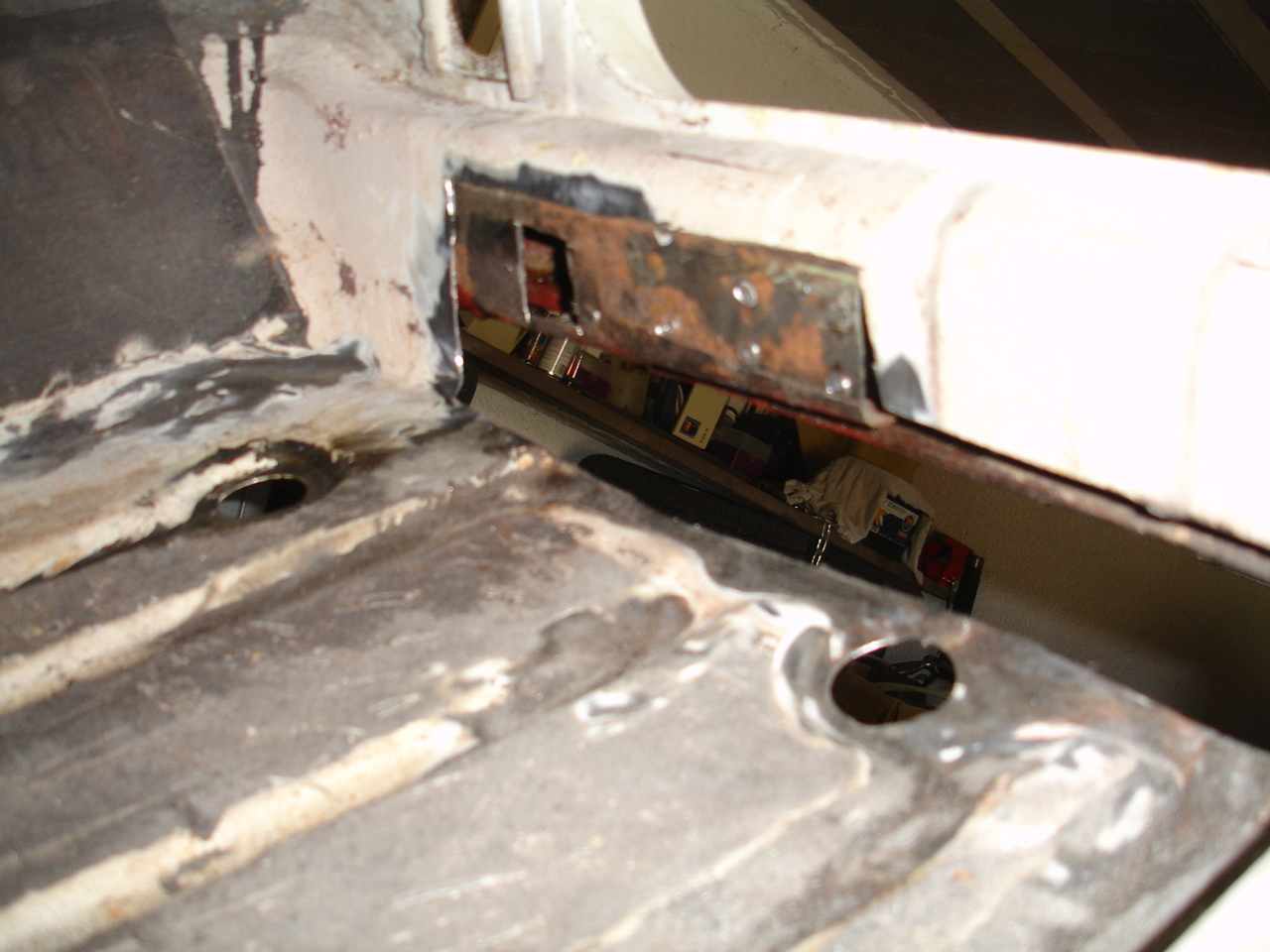

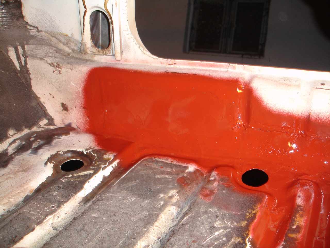

nächster Schritt: hab mich um den Innenschweller gekümmert... smile
Erst mal das Verstärkungsblech instandgesetzt, dann ein Blech anfertigen und einschweißen. Ich hab das da stumpf eingeschweißt. Ist ja nicht recht viel, sonst mach ich das eigentlich nicht.
   Dateigröße:    Dateiname: innenschwellerverstärkungsblech rechts fertig.jpg
   Dateigröße:    Dateiname: innenschweller rechts rep1.jpg
   Dateigröße:    Dateiname: innenschweller rechts rep2.jpg
   Dateigröße:    Dateiname: innenschweller rechts rep3.jpg

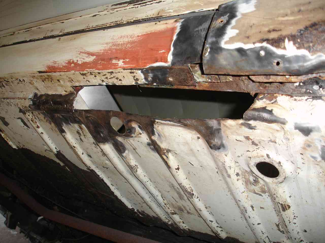

dann noch sauber verschliffen und gudis smile eine Stelle weniger die zu machen ist arsch
   Dateigröße:    Dateiname: innenschweller rechts rep4.jpg
   Dateigröße:    Dateiname: innenschweller rechts rep5.jpg
